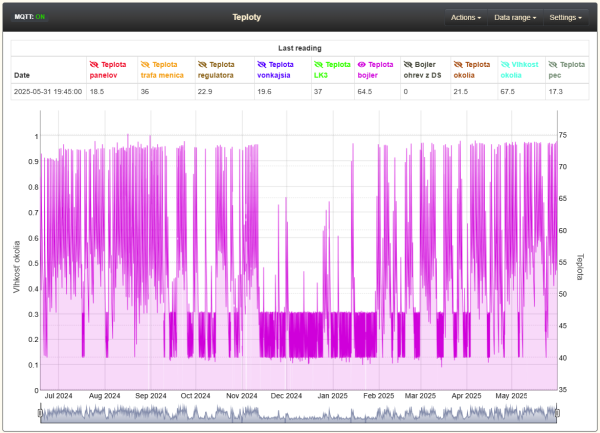

TUV mi väčšinu roka zabezpečuje FVE, v grafe rok dozadu je teplota 73 °C z FVE. TČ ani neplánujem napájať z FVE, tak by mi ani nevadilo 3 fázové TČ.
