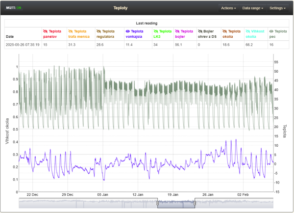

Grafy: Panely 3960 Wp Napätie na akum. Energia v akum. Denný výkon/spotreba

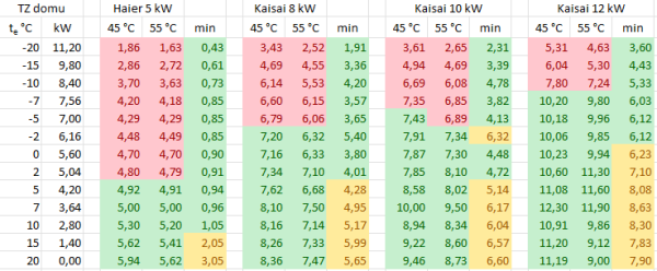

Dám sem tabulku, co jsem si nedávno dělal jen tak ze zajímavosti - mám toho Haiera jako doplněk k automatu na uhlí.
