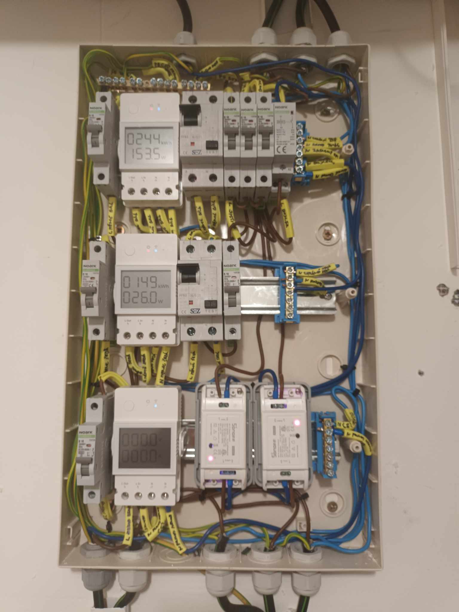

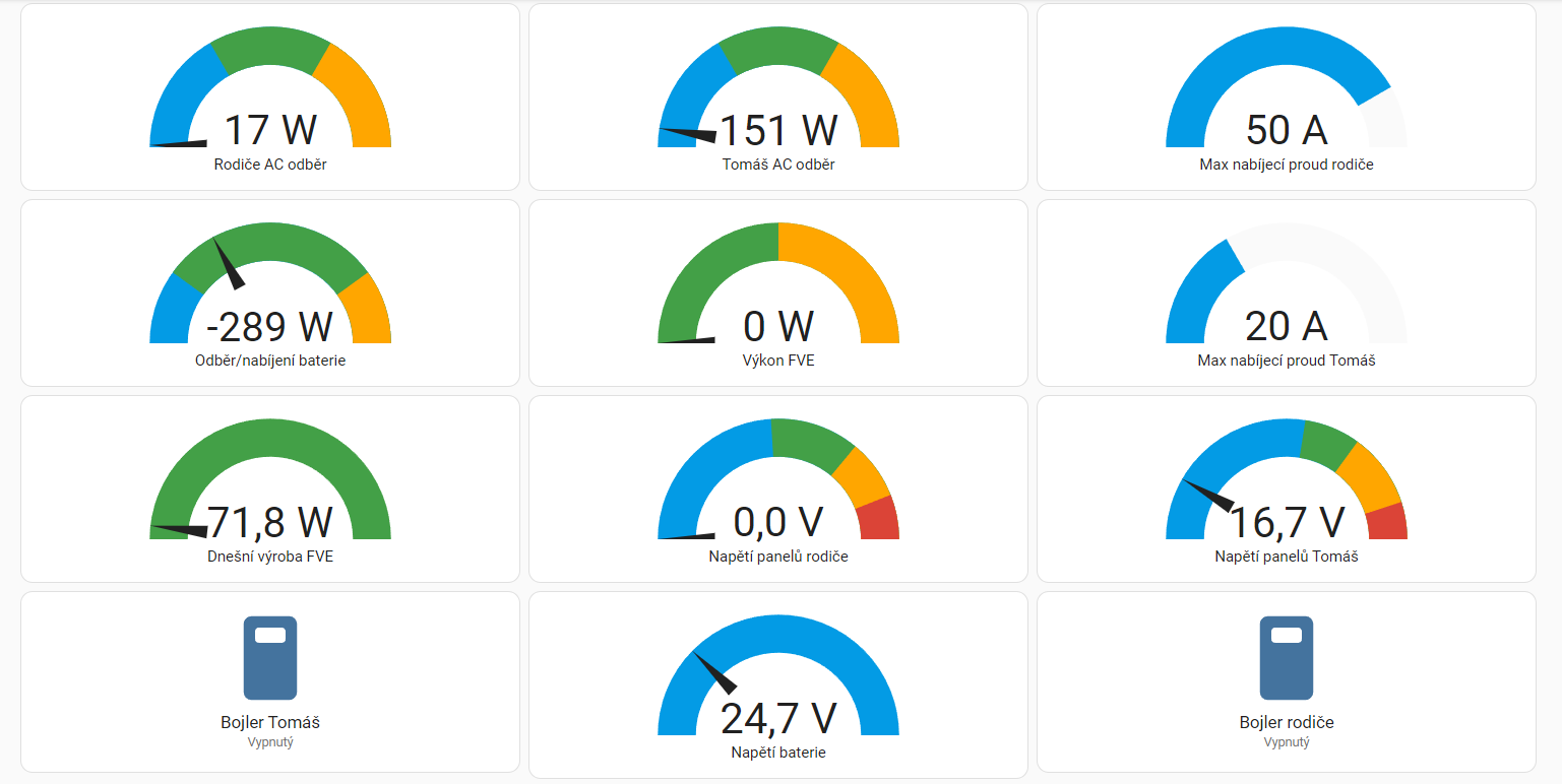

Tak došlo k téměř zaplnění rozvaděče FVE. Ještě nějaké dodělávky mě čekají. Dále jsem si dnes pohrál s Homeasistantem. šikovná to věcička

Najdi špunty od těch děr na šrouby.

Ty k tomu právě vůbec nepřišli... dá se na to koupit nějaká záslepka? Něco podobného jako na klasické vruty třeba na ploty atd?cipis píše:Najdi špunty od těch děr na šrouby.

Totok ma tiez zaujimalo nakolko sa to tu spomina niekolko krat ale k rozvadzacom to nebyva tie krytky..

Ale bývá, ale každý to zahodí s obalovým materiálem ... Včetně mě

U mě to fakt nebylo bral jsem rozvodnici z hadex, a ještě jsem tu krabici prohlížel několikrát
v kvalitnějším a dražším rozvaděči ale záslepky byly to je pravda.

Víčko z PET lahve a tavná pistole?

A mas atest o elektricke odolnosti toho vicka a tavneho lepidla?
Chapu, ze to drtiva vetsina lidi povazuje za totalni hovadinu, ale ona to hovadina bohuzel neni, jinak by to v norme nebylo.
Nikdo pak nevi, v cem je ten sroub, ceho se dotyka, s cim je spojeny.

Nemám. Zato mám kladné odpovědi na všechny otázky.

Za mě lepší víčko od minerálky na silikonu než nic, samozřejmě originál je originál.

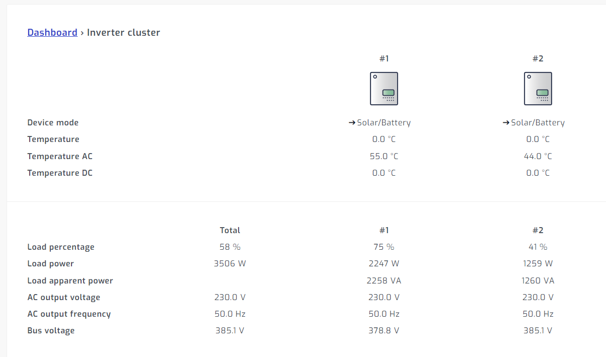

Dnes se osvědčila funkce sonoff elektroměru.. tím že má v sobě relé, je možno vypnout vše za ním... Mám nastavené práhové hodnoty 3300W u obou měničů. No dnes došlo k situaci, kdy běžel 2,2kw bojler a nevědomky jsem měl i mirovlnku v zasuvce FVE... zapnul jsem ohřev obědu a do 5s vše zhaslo.
říkám sakra přetížený měnič. a ono ani prd. Měnič přetížení o více jak 500w ani nezaregistroval a zafungovala "ochrana" v tom sonoff. Není to na časté cvakaní rozepínat tím sonoff relé na 20A proud kolem 15A bál jsem se spečení ale relé se tváří ok
Mám takto jistotu, že když dojde na cestu k přetížení jednoho z měničů, tak zasáhne sonoff elektroměr a vypne odběr. Jako pojistka to je dost dobrá funkce těchto "hračiček"

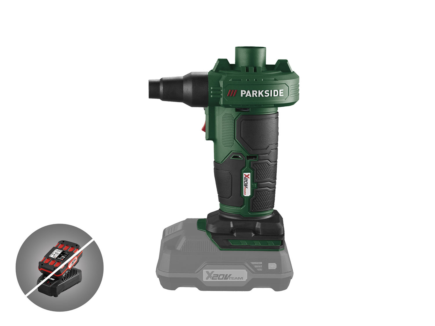

Jak jsem tu bádal a řešit, jak vyfoukat měniče bez jeho rozdělání, tak kámoš si pořídil parkside akku pumpu. Tak jsem mu řekl ať se zastaví, že ho zkusím. Rozdělal jsem filtry u obou MUSTů a spodní lišty u kontaktů. Profoukal pomocí nástavců (špička) z MUSTU se valily oblaka prachu. Krásně ho to vyfoukalo. Ta pumpa má tlak tak akorát, že se člověk nebojí, že něco uletí. Navíc nehrozí ani žádný rozstřik nějakých kapalin.

Dík za tip a k čemu to vlastně je originál?

Pořídil tuto sadu: https://www.lidl.cz/p/parkside-aku-komp ... p100345325Dagus píše:Dík za tip a k čemu to vlastně je originál?
Zrovna jsem si nafoukl i kola u motorky. Má to pěknou funkci nastavíš si tlak co píšou na pneu a fouká to dokud ho nedosáhneš
otestováno i na PC. Má to dost velký otvor a přijdou ti k tomu 3 nástavce na foukání. Za ty prachy parádní věc

Originál se s tím mají nafukovat nafukovací hračky - myslím teda hlavně do vody, že joDagus píše:Dík za tip a k čemu to vlastně je originál?
Jinak občas sleduju videa tohoto pána https://www.youtube.com/@FORWORKANDFUN, hlavně kvůli AKU nářadí Parkside. Tu sadu tam samozřejmě zkoušel taky.

Ja mám klasický kompresor na 230V s 24-litrovým vzdušníkom, na dome sa zíde. Len keď vyfukujem nejaké zariadenie, tak ventilátor pridržím prstom, nech sa neroztočí

Ale fakt tím nafoukneš i kolo u motorky tím kompresorem

Dneska jeden z mých MUSTů dosahuje nejvyšší teploty kterou jsem na něm zatím viděl... venku 32°C a v místnosti z měniči jsem větral v noci kdy bylo celkem chladno. Furt si ale myslím, že teplota není žádná hrůza.
