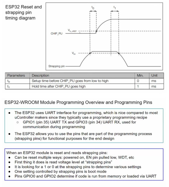

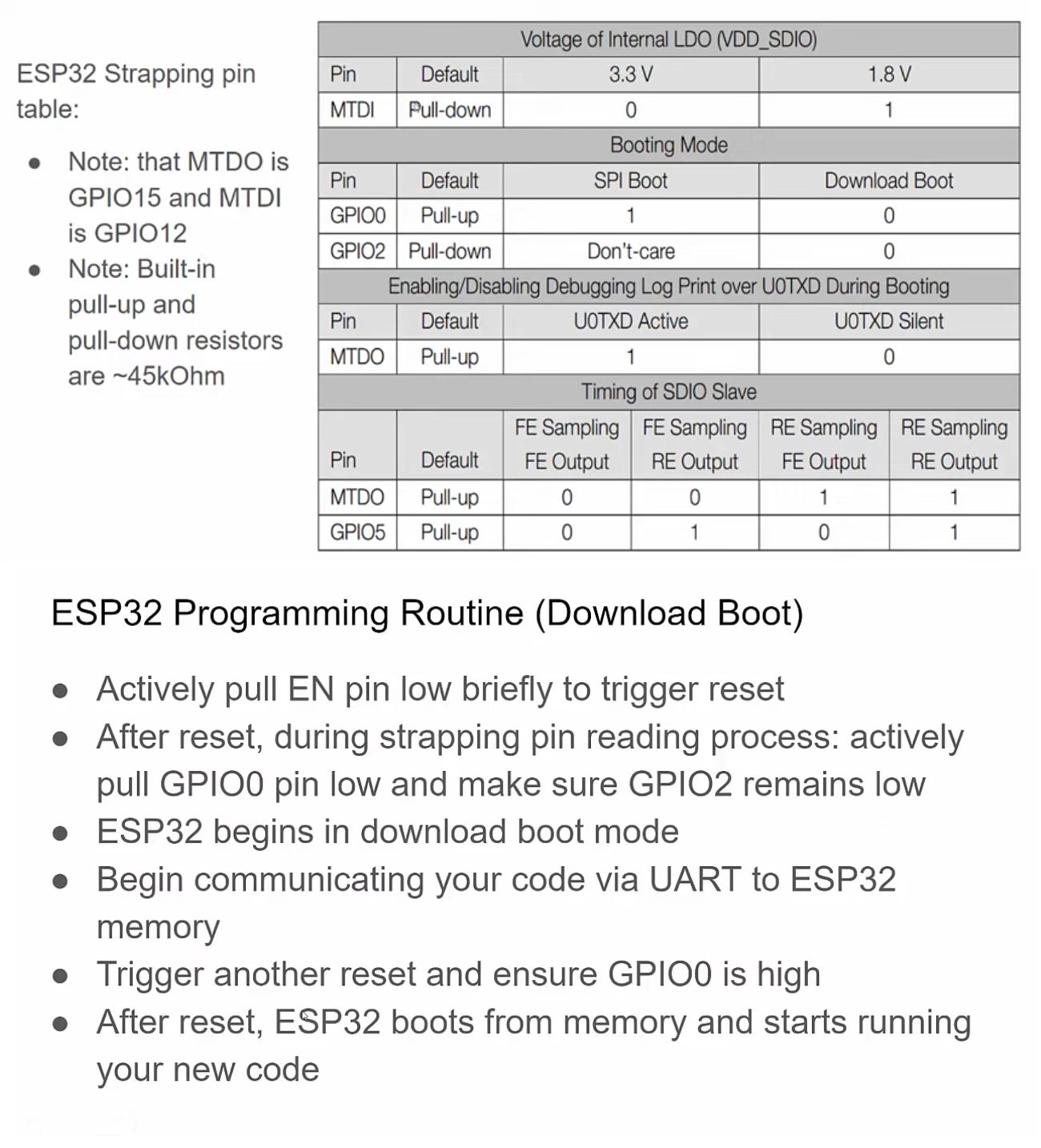

Re: DIY 3kW Arduino MPPT Solar Charge Controller ESP32

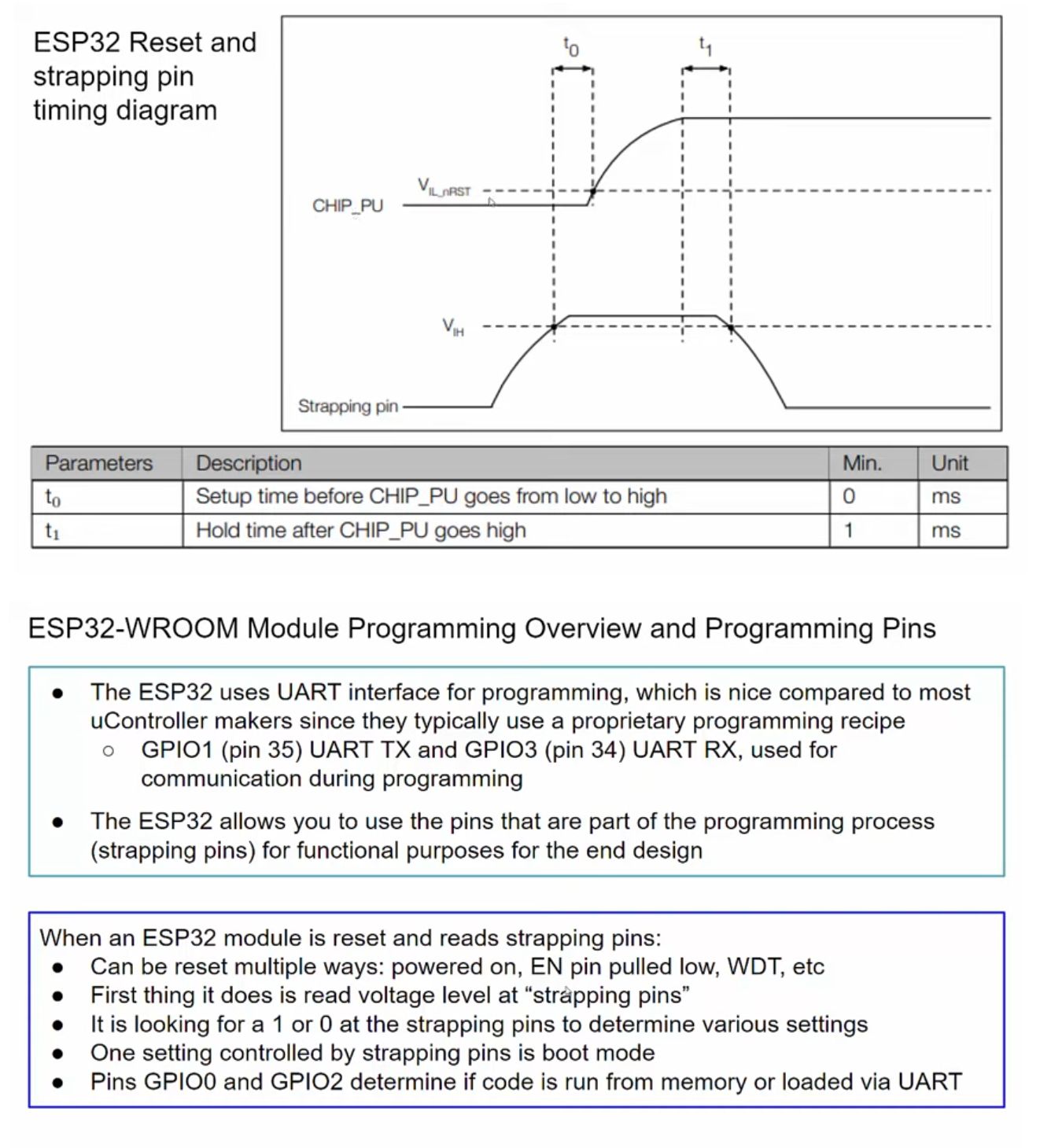

ESP32 ma niekolko strapping pinov, ktore nemozu byt vo FLOAT,
musia byt bud pull_up alebo pull_down.

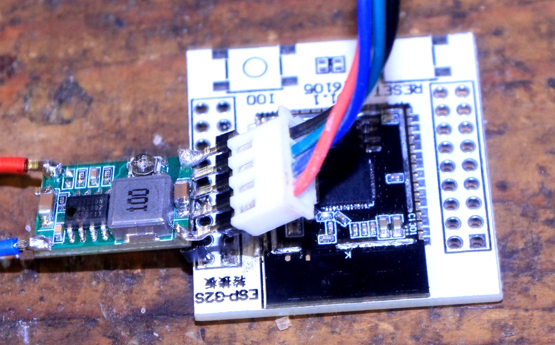

Nechápu, proč to mají tak složitý... zlatý ISP u AVR.
Že se ptám tak blbě, nikdy jsem ESP32 nepotřeboval, standartní postup nahrání programu do ESP32 je přes bootloader?
Protože o to, co se snažíš je nahrání programu bez bootloaderu, to znamená klasicky přes externí programátor na úplně prázdný čip, nebo ne?
Osobně jsem ESP i ESP32 vždycky nahrával tak, že jsem spojil GPIO0 s GND, připojil napájení a potom normálně nahrál program. ESP32 používám normálně moduly s USB, takže spojím GPIO0 s GND (nebo mají některé i tlačítko, které dělá to samé), připojím k USB a potom přes to USB nahraju program. U ESP8266 připojím převodník s CH340 (rxd, txd, gnd a 3,3V), spojím GPIO0 s GND, zapnu napájení a programuju, nevidím v tom žádný zádrhel.
Na ty strapping piny o kterých píše Kiwi je potřeba si dát pozor, ale tam je spíš problém, že některý piny při bootu mění výstupní úroveň tak si dát pozor aby to něco špatnýho nezpůsobilo dál a druhá věc je, že když je některý strapping pin třeba uzemněný, tak ESP nenabootuje. Ale jsou na to i tabulky, kde je který pin mění při bootu úrovně a který pin může zablokovat boot, když bude uzemněný nebo naopak na Vcc.

na svych deskach to delam takhle:
https://hallard.me/esp8266-autoreset/
a pouzivam pak klasicke FTDI programatory pro arduino

to janecz: když si koupíš hotovou desku s usb https://vi.aliexpress.com/w/wholesale-e ... .1000002.0 , neřešíš nic, maximálně stiskneš při startu programování tlačítko boot. A programovat to můžeš klidně přes webový rozhraní, třeba https://web.esphome.io/?dashboard_install (pozor, pouze chrome, chromium, snad edge) takže to ISP je proti tomuhle vlastně složitý
R kiwi má málo problémů a moc času, tak si nějaký uměle vytváří.
To Rkiwi: když už to chceš programovat jako samostatnej ESP modulek, kup si tohle https://vi.aliexpress.com/item/10050046 ... 4dfZYwnxtt , a potom už jenom OTA, a žádnej seriák nepotřebuješ. Opět, jediný, co je potřeba tak stisknout tlačítko boot a pustit to tam...

Pánové Vy jste úžasní, viděl bych to na vyřešené tajemství nahrávání ESP32. Ale je pravda, že když jsem chtěl něco rozchodit já, zkončilo to u mě stejně jako u rottenkiwiho zkoumáním až k datasheetu. Prostě mě to zajímá.

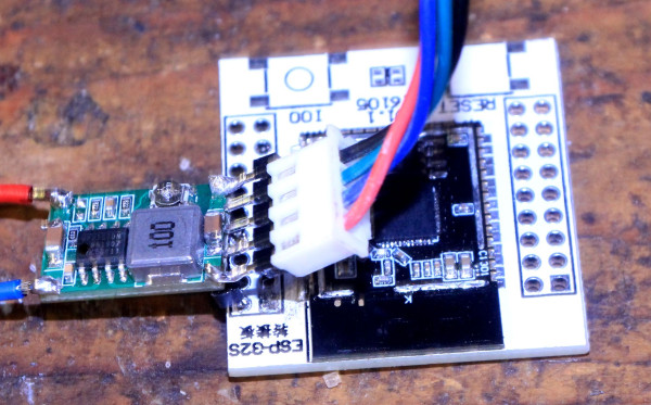

- Lokalita:SO, SK
U kamery ESP32 - CAM to islo, CP2102 - 3.3 GND RX TX + 0 na GND a OK.
U tohoto bazmeku to nejde, robim to podla tychto videi.
https://www.youtube.com/watch?v=XbPMfoKi8kk
https://www.youtube.com/watch?v=lOG8-mQHZTw
https://youtu.be/m6njN9Y7PF0?t=62
Keby som si mohol kupit hotovu dosku, tak to urobim inak, ale hotova doska
stoji 9.8 € je to to iste co na ALi, len si dal nas obchodnik 200 % prirazku
a este ked je nieco mimo datasheetu, tak odpise ze je to klon a nebavi sa dalej.

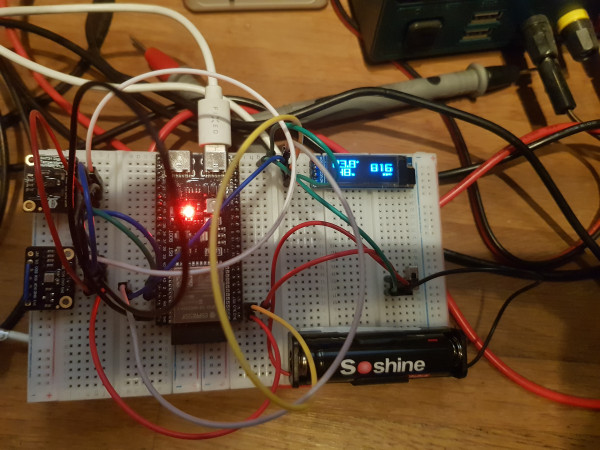

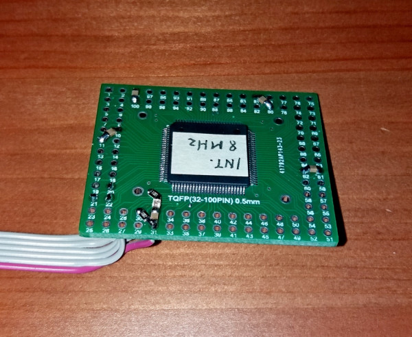

Speciálně pro kodla, jak jsme se kdysi bavili o analog vs. digitál:
Formátuji teď nové LiFePo baterky a nemám na použité "nabíječce" hlídání koncového napětí. Abych k tomu nemusel pořád běhat, chtěl jsem postavit cosi s bzučákem a TL431 ... OK, ale zjišťuji, že nemám doma žádný MOSFET, který by zabíral na napětí za TL431 tak akorát ... s bipolárem to musí jít taky, ne, ale ... kdo má počítat ten dělič pro bipolár??? ... Tak prostě vezmu ESM32S3 devkit, naprogramuji to za 20 minut, včetně miniwebu (připojení přes WiFi), devkit se na Wifi připojí napoprvé a já vidím hodnotu napětí baterek nahoře v pracovně, bzučák je tam taky s jedním BC507, protože dát odpor do báze tranzistoru a zapojit správně emitor a kolektor ještě zvládám...
Na obrázku OT - bastlík s ESP32S3 + ENS160 (I2C měřič koncentrace CO2) + SHT31 (I2C teplota a vlhkost).
Doporučuji osobně S3 (více pinů i výkonu v případě potřeby). U verzí s S3 mají devkity (třeba viz https://www.aliexpress.com/item/1005005552166412.html) dva USB, které jsou ovšem celkem zbytečné - já aspoň používám jeden "USB" USB-C, přes který nahrávám kód a v případě potřeby i debugguji. Používám "originální" ESP-IDF, nikoli Arduino nebo něco ještě jiného.

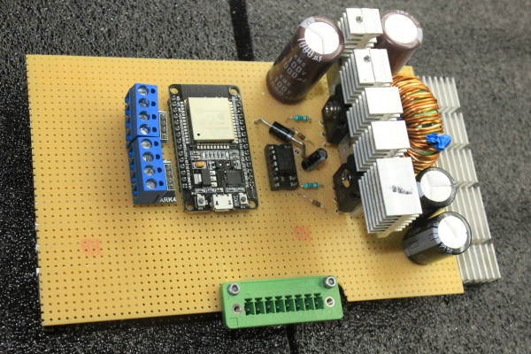

- jannecz
- Příspěvky: 58
- Registrován: pát lis 26, 2021 7:54 am
- Reputace:7

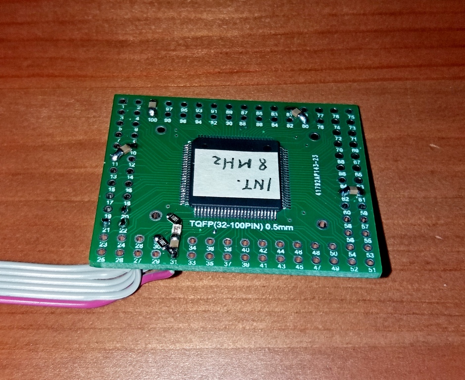

Ono když nejsou peníze, tak to není špatný nápad...
Před kovidem, kdy se dalo normálně nakupovat na alíku, že nepříjde hned FAKE součástka jsem objednával procesorky samostatně a k tomu desky.
Když je člověk šikovnej, dá se pěkně zapájet (u mě ERS 50). Je to pak sice drátování, ale dá se to. Plošáky kreslit zatím neumím...
Takže pokud má rottenkiwi možnost koupit lacino čipy, nadělat desky, šel bych do toho...

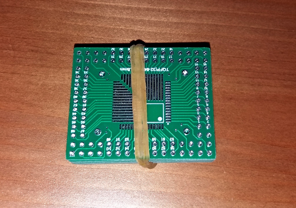

Plosaky kreslit je dnes relativna pohoda. Presiel som cez DesignSpark, zavadil o Kicad a skoncil u Easyeda (free, online). Clovek sa nemusi srat s gerbermi a na 1 klik to rovno objedna. Caka ma na jesen/zimu ked nebude co robit level 2 - nechat to rovno v tej cine aj osadit v smd. Zatial mam len par projektikov, nejake io extensiony k loxone, inteligentny prietokovy spinac, znamemu som robil system na posun tercov na strelnici a tak oodobne. Clovek sa furt nieco uci.

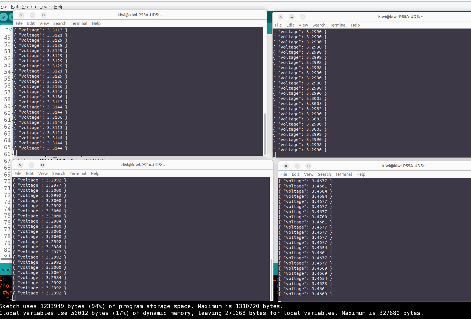

Babrem sa dnes s BMS, aj BMS aj MPPT ma MQTT, ale ja som uvazoval,
ze BMS a MPPT sparujem cez ESP-NOW a tak budu komunikovat.
MQTT ide OK, ale ani za svateho mi nechce prehrat zvukovu hlasku v mp3
pritom cely rok mi to islo OK a dnes ani za ....
Neviem kde je v tom kode chyba.

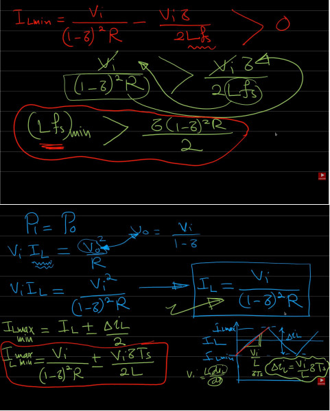

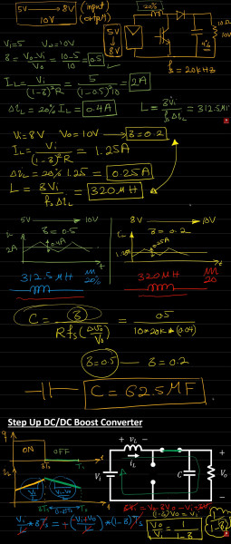

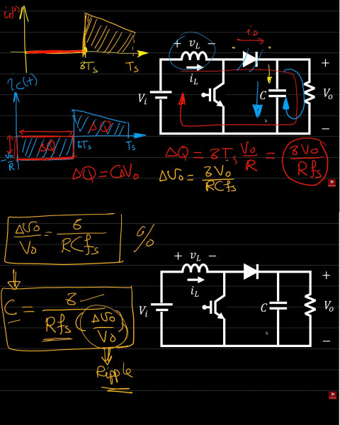

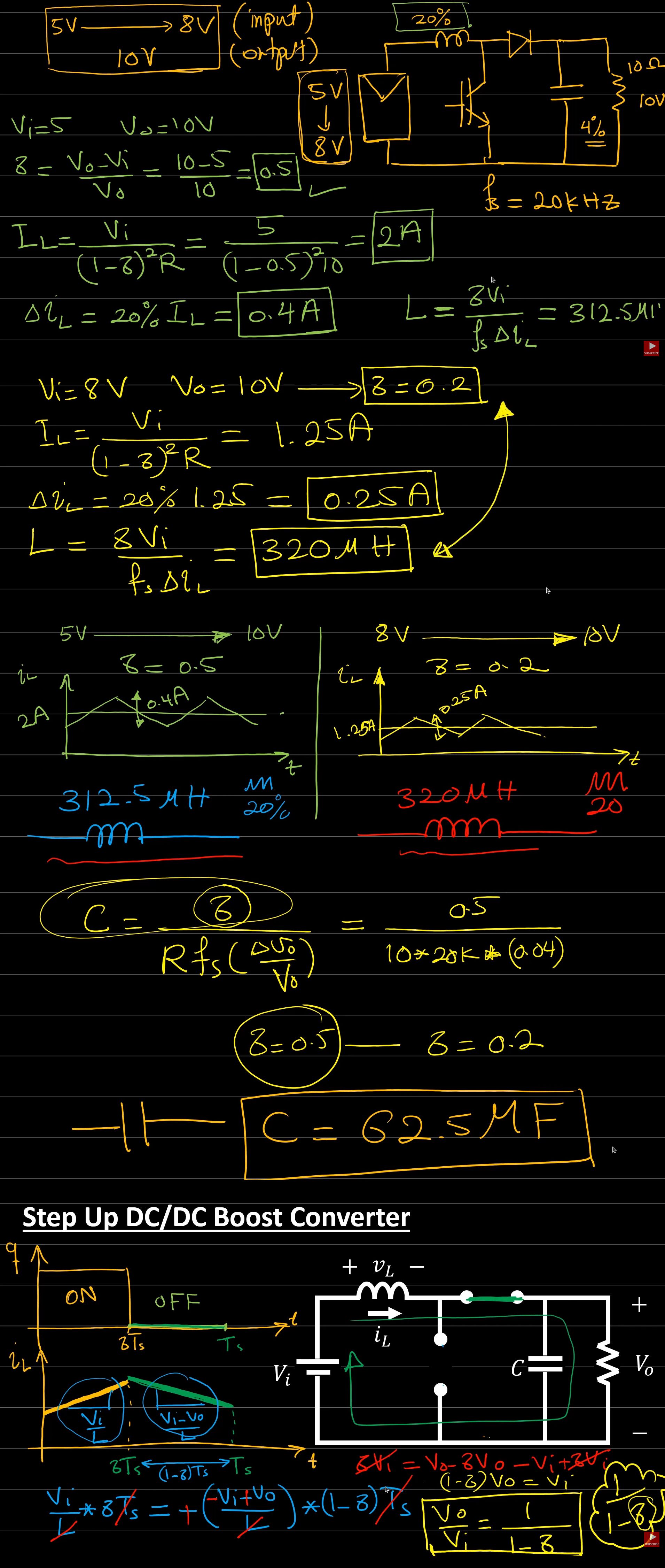

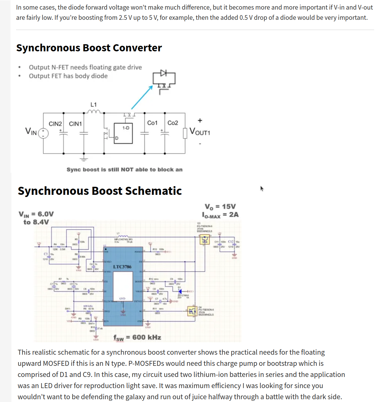

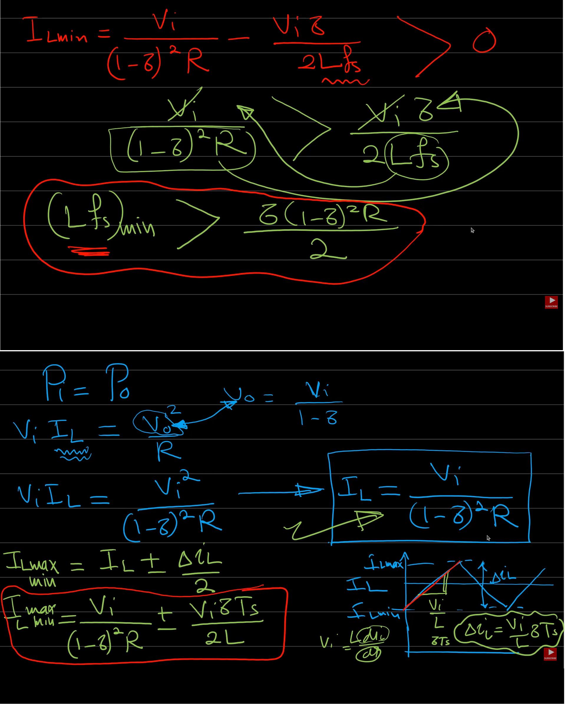

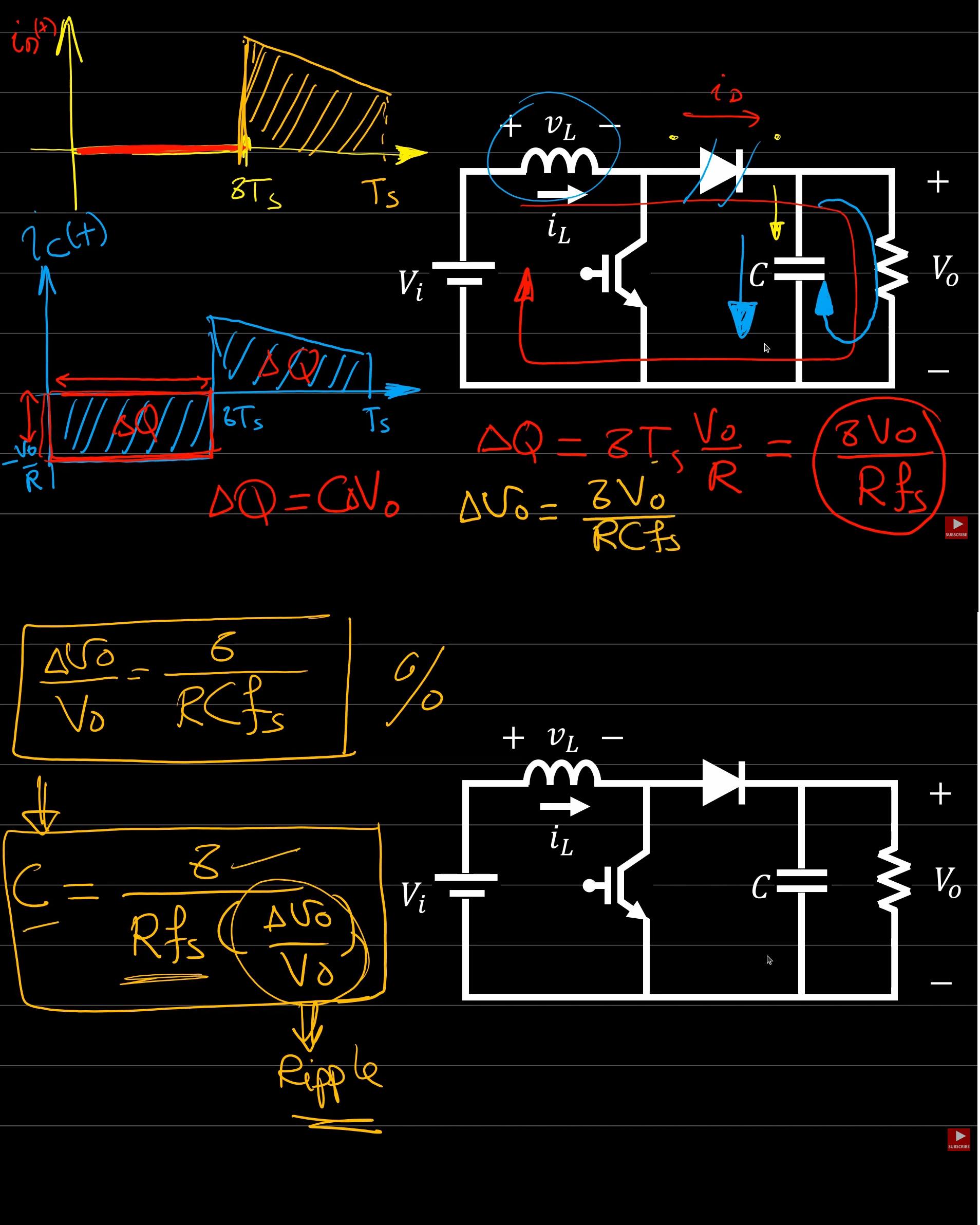

Da sa tento BUCK jednoducho prerobit na BOOST ?
CI treba vsetko prehadzat hi side FET, low side FET, toroid ?
Plati ?
Vout = Vin / / ( 1 - D )
Iin = Iout / ( 1 - D )
L = Vin * D / ( Fswitching * delta_I_l )
Takze pre F = 40000 Hz, Il = 10 A, D = 0.5 a 50 Vin potrebujem 62 uH toroid ?
Plati ?

Tak dnes som zvladol toto, zajtra sa ide dalej pocitat.
- Lokalita:SO, SK
Tento modul sa bude starat o meranie teploty, ci uz panelov vonku,
alebo v MPPT - kondy, cievky, chladic, FET-y, komunikacia RX + TX,
BLE, MQTT, ESP-NOW
Este sa da k tomu napojit RTC + uSD karta na logging.
Logging sa da robit aj do FS vo FLASH.
