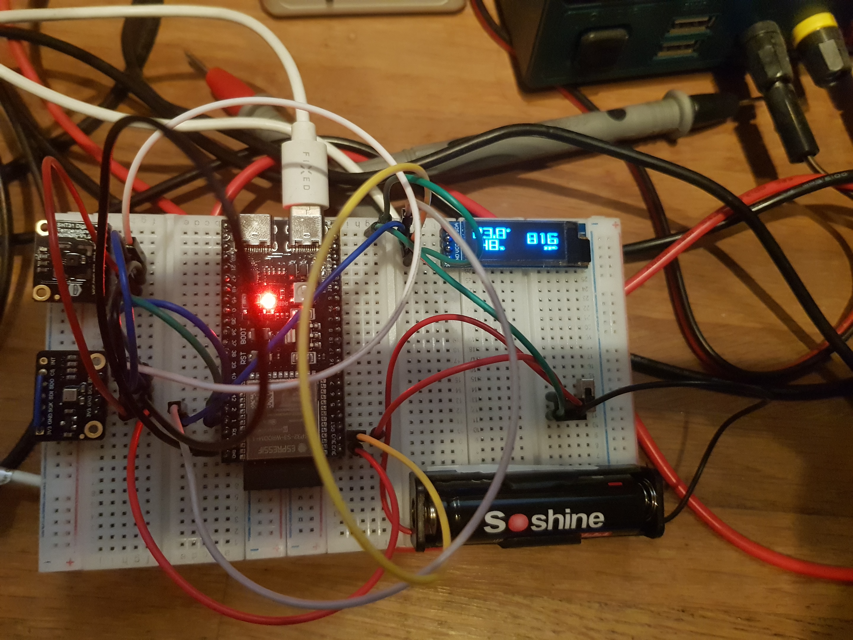

Formátuji teď nové LiFePo baterky a nemám na použité "nabíječce" hlídání koncového napětí. Abych k tomu nemusel pořád běhat, chtěl jsem postavit cosi s bzučákem a TL431 ... OK, ale zjišťuji, že nemám doma žádný MOSFET, který by zabíral na napětí za TL431 tak akorát ... s bipolárem to musí jít taky, ne, ale ... kdo má počítat ten dělič pro bipolár??? ... Tak prostě vezmu ESM32S3 devkit, naprogramuji to za 20 minut, včetně miniwebu (připojení přes WiFi), devkit se na Wifi připojí napoprvé a já vidím hodnotu napětí baterek nahoře v pracovně, bzučák je tam taky s jedním BC507, protože dát odpor do báze tranzistoru a zapojit správně emitor a kolektor ještě zvládám...
Na obrázku OT - bastlík s ESP32S3 + ENS160 (I2C měřič koncentrace CO2) + SHT31 (I2C teplota a vlhkost).
Doporučuji osobně S3 (více pinů i výkonu v případě potřeby). U verzí s S3 mají devkity (třeba viz https://www.aliexpress.com/item/1005005552166412.html) dva USB, které jsou ovšem celkem zbytečné - já aspoň používám jeden "USB" USB-C, přes který nahrávám kód a v případě potřeby i debugguji. Používám "originální" ESP-IDF, nikoli Arduino nebo něco ještě jiného.
Speciálně pro kodla, jak jsme se kdysi bavili o analog vs. digitál:

Tak dnes som zvladol toto, zajtra sa ide dalej pocitat.
- Příspěvky: 5451
- Reputace: 287
Re: DIY 3kW Arduino MPPT Solar Charge Controller ESP32
Tento modul sa bude starat o meranie teploty, ci uz panelov vonku,
alebo v MPPT - kondy, cievky, chladic, FET-y, komunikacia RX + TX,
BLE, MQTT, ESP-NOW
Este sa da k tomu napojit RTC + uSD karta na logging.
Logging sa da robit aj do FS vo FLASH.
