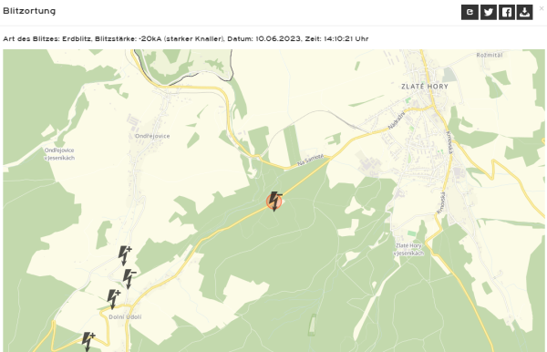

Udělal jsem analýzu blesků za dnešní den. Neznám tedy přesnou polohu ale dle nadpisu tématu jsem hledal Zlaté Hory. Byl tam jeden poměrně blízký úder ale "jen" o síle 20kA no evidentně to stačilo. Takový to úder by měla snad pobrat i přepěťovka při prímém úderu. Bezně v létě vídávám v analýzách blesky klidně o síle 100-150kA viděl jsem již i šílenosti typu 350kA

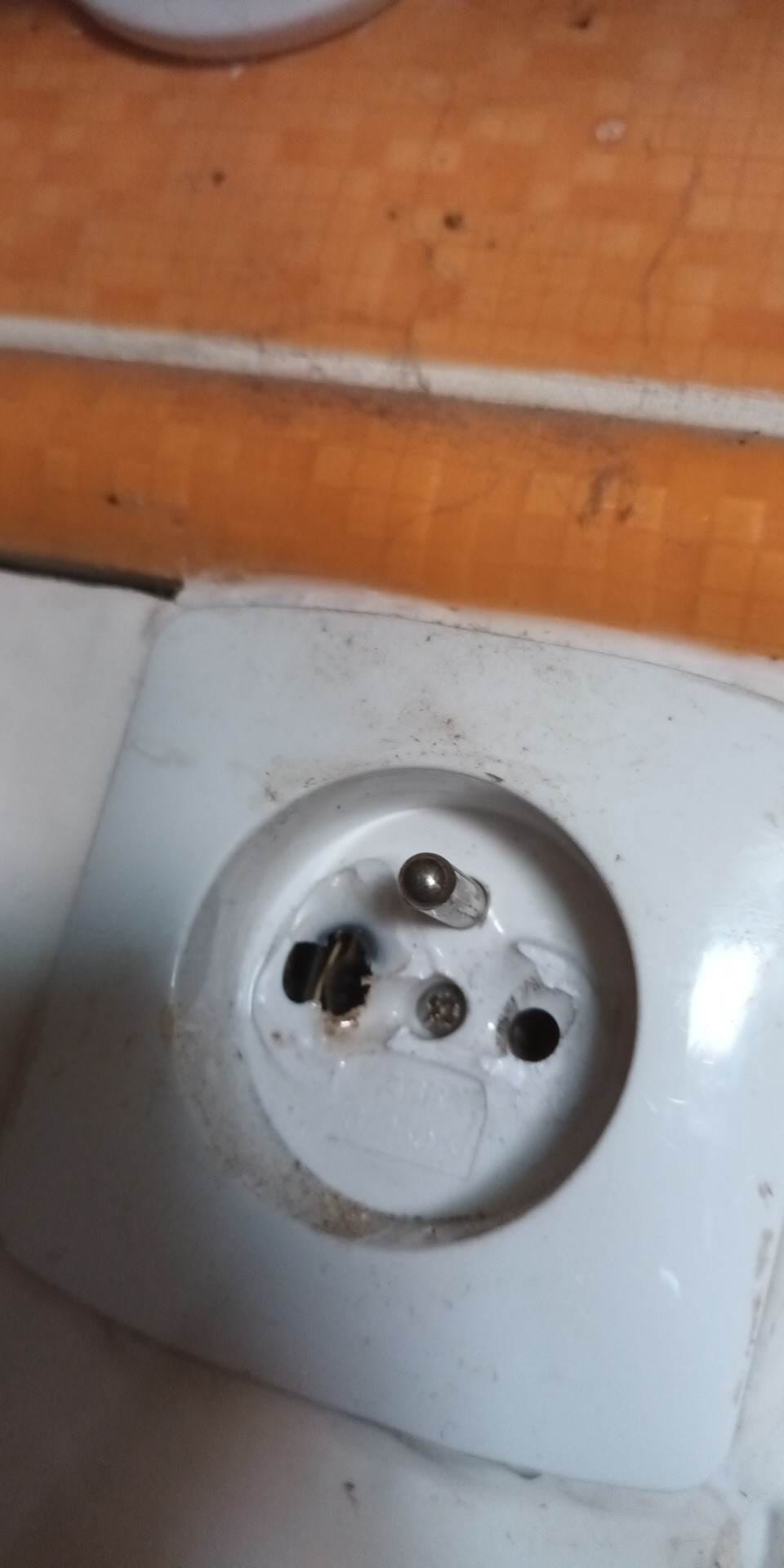

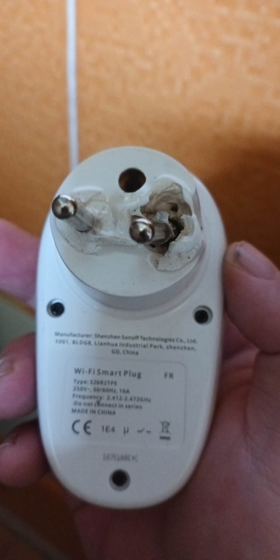

Soban měl pálení elektroniky vlivem přepětí... Já dneska měl zase kouřové efekty v koupelně.
Asi to nemělo daleko od propuknutí požáru v koupelně. Budu muset ten bojler předělat na stýkač a natvrdo vedený přívod... přes zásuvku 2,2kw několik hodin denně je přece jen dost. Sonoff nešel z té zásuvky ani vyndat, byl jsem jak zubař a tahal ho ven hasákem
Zásuvku jsem namontoval novou ze zásob a něž to předělám se snad nic dít nebude.

A proto shelly kde se hlídá i teplota.

Jasně, bojler jediné přes stykač nebo instalační relé, ale rozhodně ne přes takovýhle spínaný zásuvky. Taky mám několik Sonoff zásuvek, ale mám je na spínání zátěží o příkonu maximálně stovek W, jakýkoliv větší výkon jediné přes značkový relé nebo stykač.

Udělám tento bojler tak jako mám ten první... ten spíná sice taky sonoff 10A jenže přivede jen napětí na stýkač 25A a sepne bojler. Ten první bojler má ale spirálu pouze 1,1kw.
