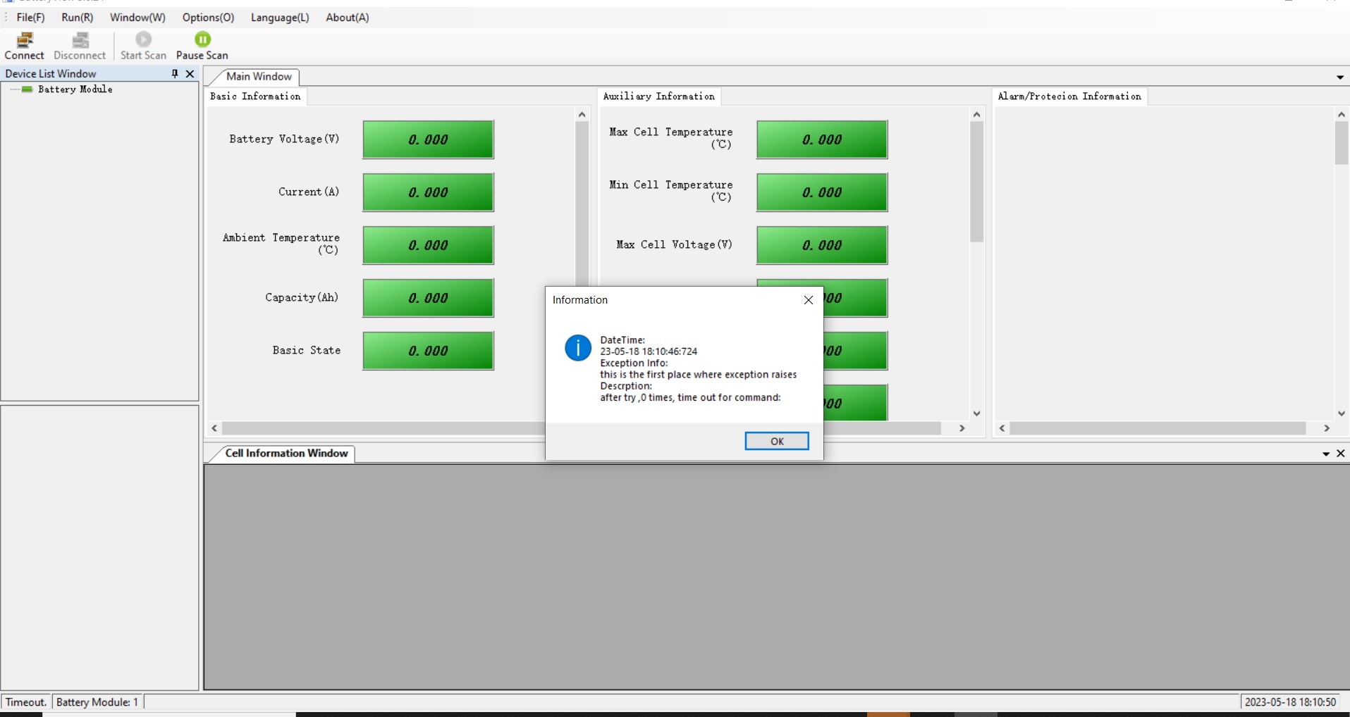

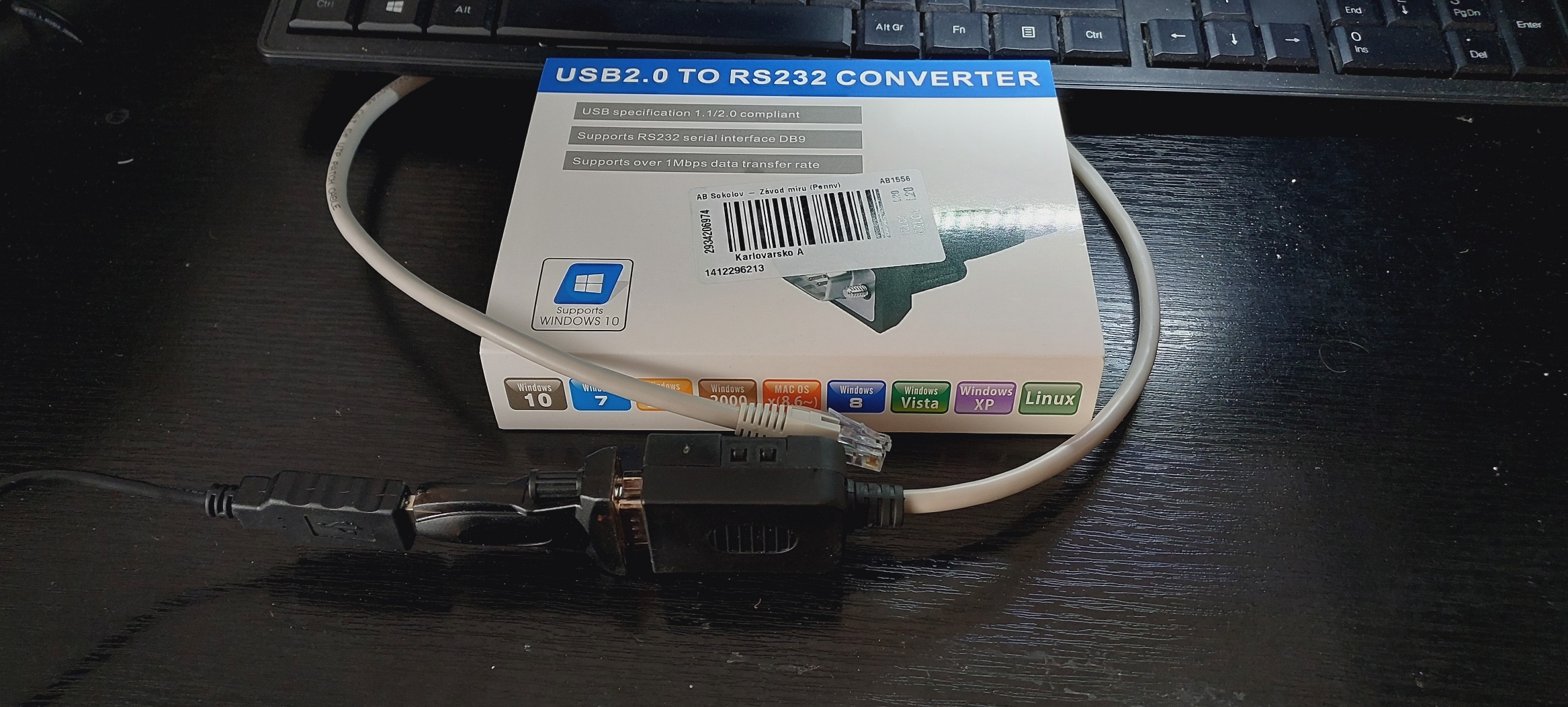

Kluci poradil by někdo, proč se nemůžu spojit s baterkama US2000C ? Zakoupil jsem USB konvertor RS232, podle návodu vytvořil propojovací kablík RJ-45 a stále nic. Nejdřív jsem myslel že je to jiným konvertorem s chiny, tak jsem koupil tento lepší a stále timeout. Baterie 4/2022 a program je 3.0.23 Díky.

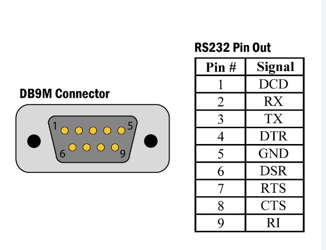

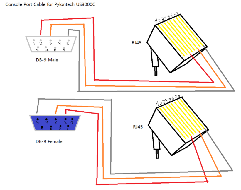

Kábel podľa obr. a BatteryView_3.0.28, alebo BatteryView_3.0.29 funguje.

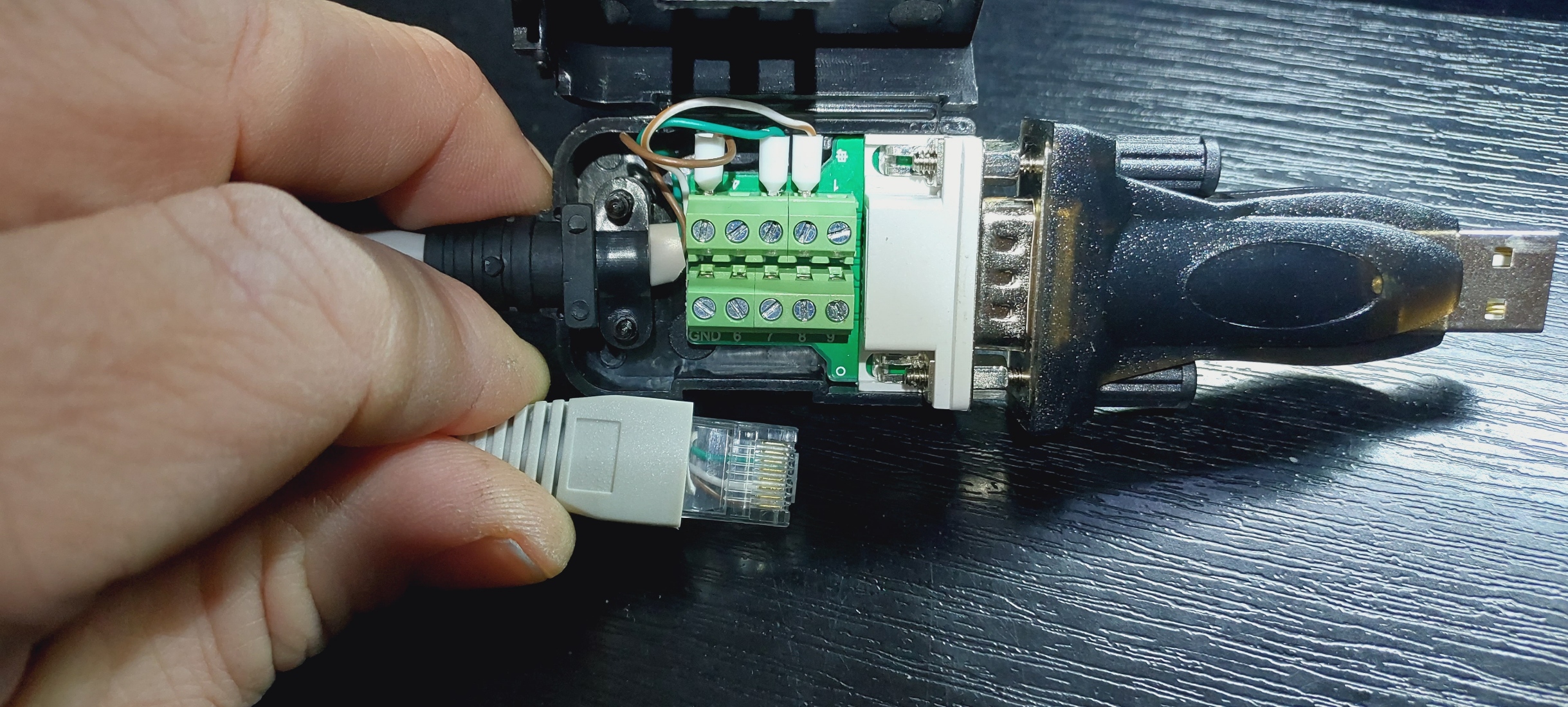

Kde prosím najdu ten jiný program, mám jen ten co jsem psal. Schema co jsi poslal jsem někde viděl, ale já mám adapter na usb, tak je to jiné viz přílohy. Děkuji za rady

Káble s prevodníkom máš hádam v poriadku. Je potrebné navoliť aj správny COM port. Ten si pozri vo Windowse.

super, děkuji. mám jednofázové goodwe. com port mám podle windowsu v pořádku.
tak jsem zkoušel program a stále nic.
kabel viz příloha :(

Nemas prehodene 2 a 3?

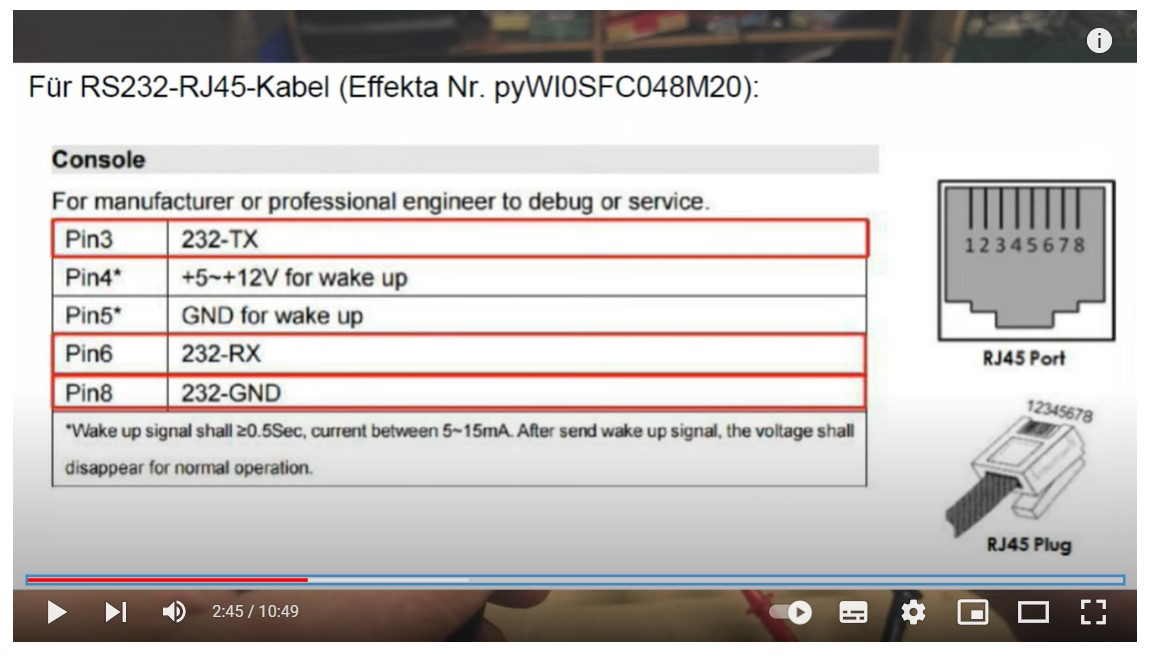

já to mám podle toho schematu, tak by to mělo sedět, pokud je tedy správný.
rj45 pin 3 - 3 rs232
6 - 2
8 - 5

3 z RJ45 ma ist na 2 DB-9
6 z RJ45 ma ist na 3 DB-9
Máš to prehodené.

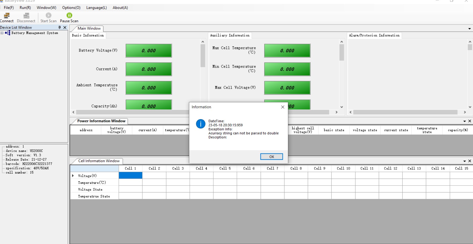

Tak děkuji, je to jiný obrázek a dostal jsem se o kousek dál. Opět vyskočila hláška, ale spojení už pravděpodobně probíhá.

Bezva děkuji, jsem tam. Použil jsem ten starší program a tam to šlo. Teď se prohrabat co je špatně. Zastavují se v 89% a pak po hodině až 100 %
