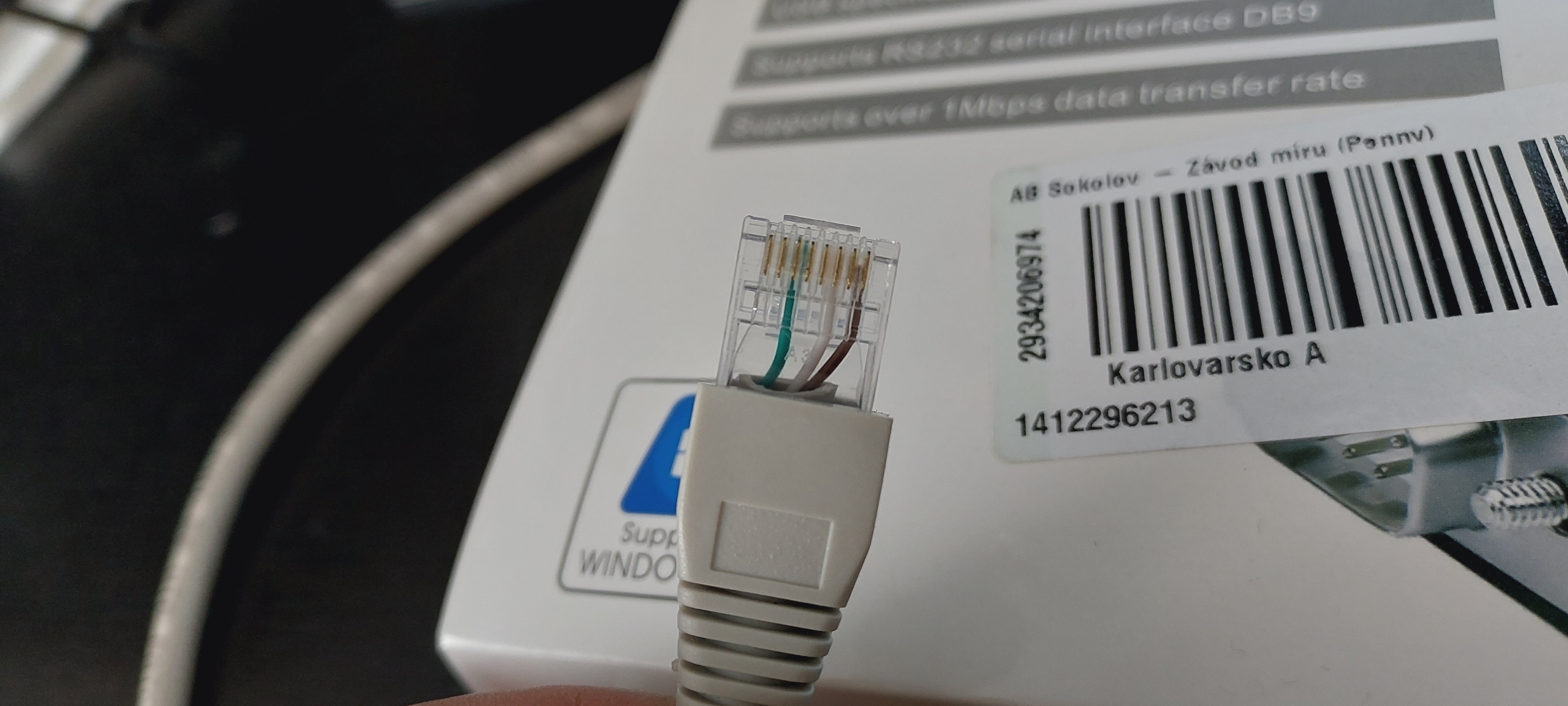

kabel viz příloha :(

Nemas prehodene 2 a 3?

já to mám podle toho schematu, tak by to mělo sedět, pokud je tedy správný.
rj45 pin 3 - 3 rs232
6 - 2
8 - 5
Naposledy upravil(a) acer dne čtv kvě 18, 2023 8:24 pm, celkem upraveno 1 x.
FVE
yare
Příspěvky: 142
Registrován: pon zář 19, 2022 8:02 pm
Reputace: 10
Lokalita: HD
Re: Pylontech
Nový příspěvek od yare »
3 z RJ45 ma ist na 2 DB-9
6 z RJ45 ma ist na 3 DB-9
Máš to prehodené.

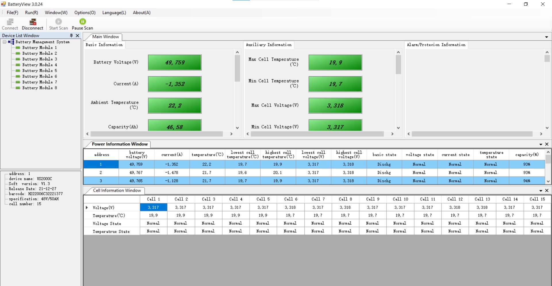

Tak děkuji, je to jiný obrázek a dostal jsem se o kousek dál. Opět vyskočila hláška, ale spojení už pravděpodobně probíhá.
FVE
acer
Příspěvky: 67
Registrován: čtv čer 02, 2022 1:02 pm
Reputace: 0
Re: Pylontech
Nový příspěvek od acer »
Bezva děkuji, jsem tam. Použil jsem ten starší program a tam to šlo. Teď se prohrabat co je špatně. Zastavují se v 89% a pak po hodině až 100 %
