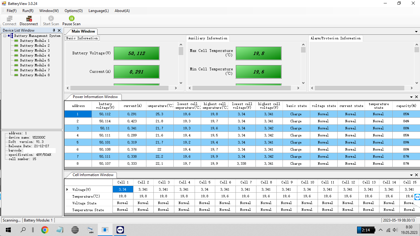

Re: Pylontech
Bezva děkuji, jsem tam. Použil jsem ten starší program a tam to šlo. Teď se prohrabat co je špatně. Zastavují se v 89% a pak po hodině až 100 %

Re: Pylontech
Od 89% balancují malým proudem až to vybalancuje tak napíše 100%. Běžné chování zvláště po zimě. Dalo by se říct že je to při těch 89% už nabité, ale není vybalancované.acer píše:Bezva děkuji, jsem tam. Použil jsem ten starší program a tam to šlo. Teď se prohrabat co je špatně. Zastavují se v 89% a pak po hodině až 100 %

Re: Pylontech
Já vím. Ale je to divné, když jsem měl méně kusů jezdilo to normálně. Přidal jsem další a od té doby problém. Kdyby to z 89 na 100 skočilo za pár minut, ale je to podle nabíjení, 1hod až 2.
V baterkách ale nevidím žádný článek mimo
