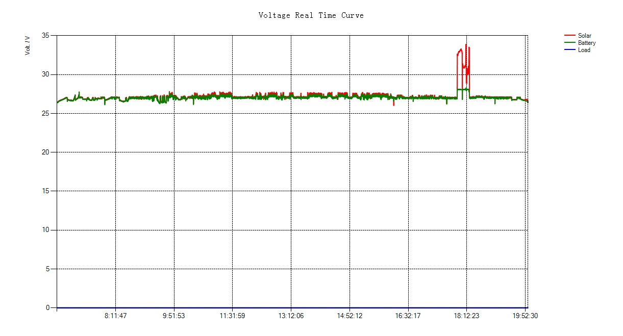

U mňa takto ( koniec mája ), podvečer " dovolím " regulátoru absorpciu, keď vypnem vyťažovač :Pajavk píše:furt to nechápu jak vám to pracuje, můžete to blíž rozvést jak se to chová s vytěžovačem?.

Re: Vytěžovač
taak to sem chtěl vědět, díky moc
teďka kdo máte olovo, mám vypozorováno, že pokud vytlačím bateru na 30V tak pak se to teprve projeví na hustotě elektrolitu. Co to tý baterce bude dělat pokud, bude většinu času okolo 28 voltů ? mám obavu, že se nikdy nedobije doplna
