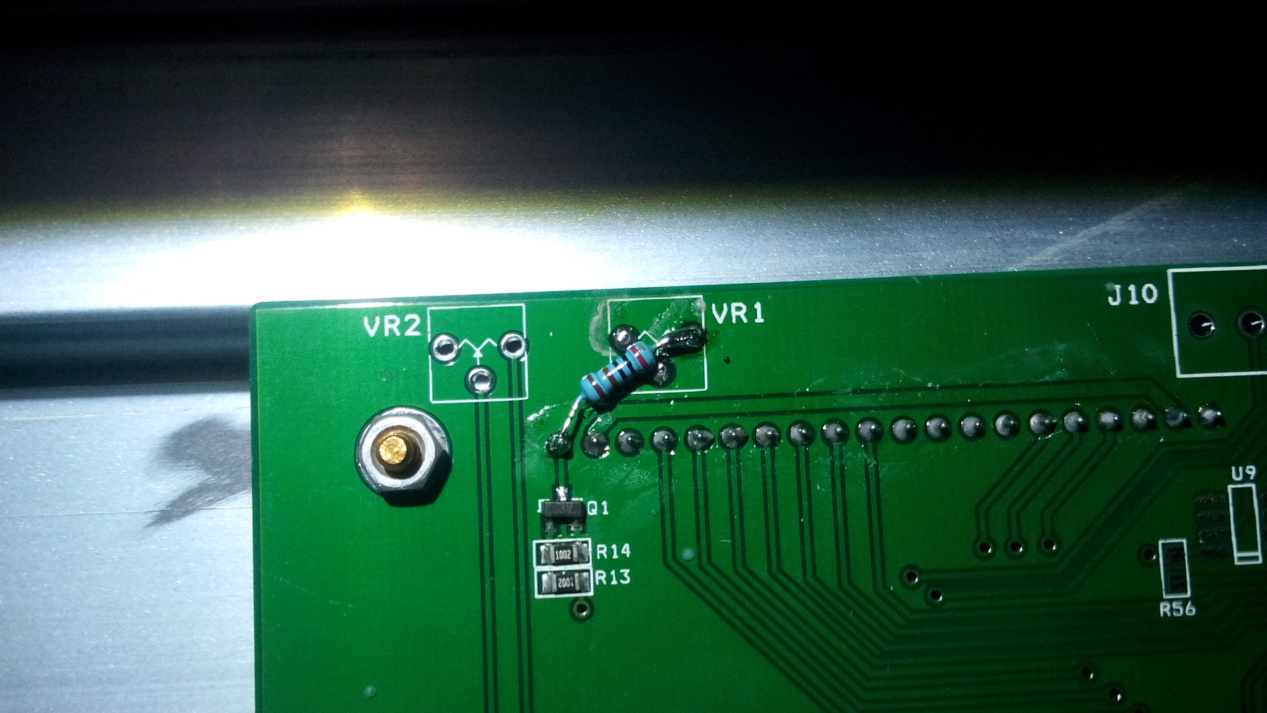

Viem ze moja otazka bude trochu mimo ale je teoreticka moznost zapnut na PJ podsvietenie displeja natrvalo? alebo to ovladat vypinacom? Vzdy ked idem okolo tak ma zaujima aktualna spotreba a musim tukat do tych tlacidiel
neriesili ste to uz niekto?

staci podla fotky na dosku LCD prispajkovat rezistor od cca 500ohm pre silnejsi podsvit az do 3kohm pre slaby podsvit.MareC3k píše:...moznost zapnut na PJ podsvietenie displeja natrvalo?
Povodna intenzita podsvitu displeja ani cas pri zatlaceni tlacitok zostava nezmenena.

Nemění se náhodou trimrem VR1 jen kontrast displeje?djpeto píše:staci podla fotky na dosku LCD prispajkovat rezistor od cca 500ohm pre silnejsi podsvit az do 3kohm pre slaby podsvit.MareC3k píše:...moznost zapnut na PJ podsvietenie displeja natrvalo?

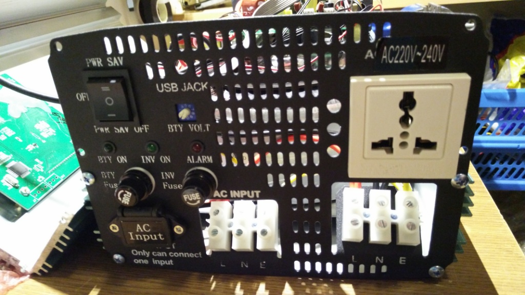

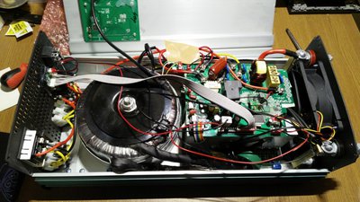

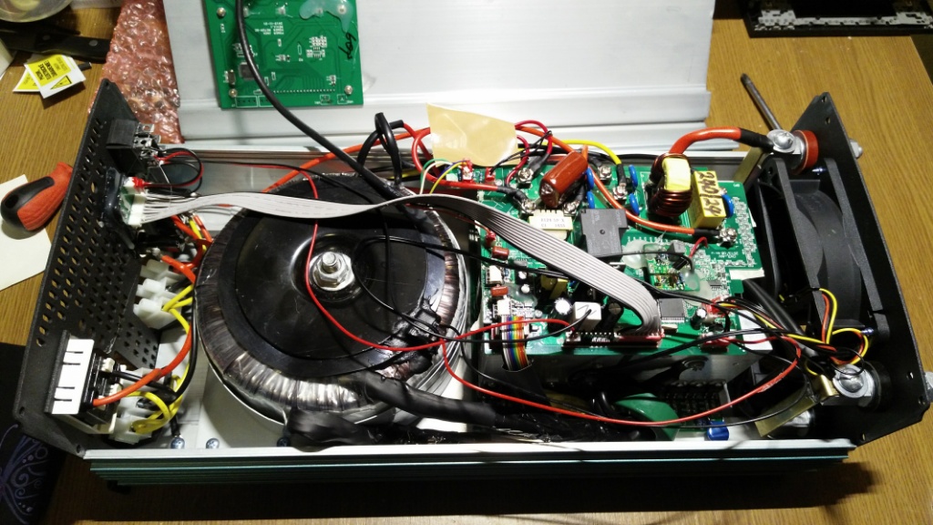

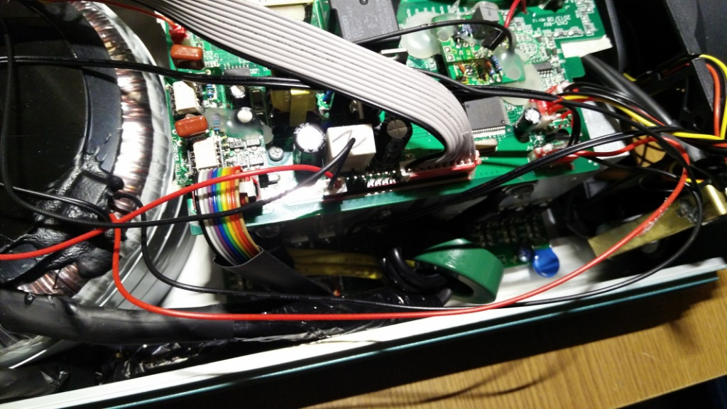

Takze, kedze mam k dispozici noveho PJ 5000W LF ktoreho si zrejme necham, tak mi nedalo a rozobral som ho a tak Vam chcem sem napisat zmeny oproti minulemu roku co som postrehol, kedze aj tamtie som mal rozobrate.
Tak mozem povedat ze cinania nespia a inovuju, ci uz upravy spotreby narazdno, tak aj ine vychytavky.
Ako vidno na fotkach cinania si asi konecne vzali k srdcu matejove rady a zacali davat tmivku uz do kazdeho noveho menica, nieje tych zavitov tam vela, ale spotreba je lepsia... Je tam jeden zavit.
Ked sa porovnaju dosky oboch menicov, tak vidno ze dodali napr. Dalsi modul hore na dosku, predpokladam ze riesi rozsah vstupneho napatia menica.
Dalsia velka a vitana zmena, upravili prednu stranu a hlavne dali namiesto zasuvky konecne svorky na priame pripojenie kablov, to je fakt dobra vec, lebo cez zastrcky to bolo onicom, takze vytana zmena!
Vidim ze predna stena sa upravila a urobili aj dierku do ktorej presne vojde jack 3,5, takze sa to da pekne vyuzit ako konektor na dialkove zapinanie po prerabke... Tak isto aj vstup na kabel pre nabijackubje s kritkou, este keby konecne dali nejake ine puzdra a poistky, snad raz....
Vrch trafa uz nieje len oblepeny lepiacou paskou ale je volny a cidlo teploty na trafo pekne zaliali.
Inak trafo mam pocit ze je trosku vacsie ako v predoslej serii, ale neviem to na 100% odhadnut s fotky, toto trafo ma priemer 16cm.
Celkovo mam dojem ze cinania dostavaju rozum a aj nieco vyvijaju a prerabaju, takze som rad.
Asi ho zapojim na chatu a otestujem, takze budeme vediet viac.
Takze celkovy dojem mam taky, ze cinania nespia, ale aspon nieco urobili... Vela slnka prajem.

Dakujem velmi pekne, dnes som to takto prepojil, paradne to funguje som spokojny
