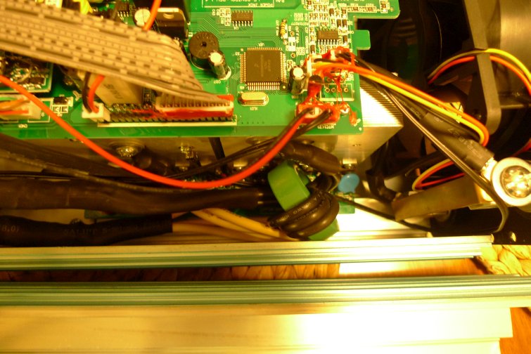

Tak tento týden mě došel měnič LF 24V 5000W a po nahlédnutí dovnitř jsem byl mile překvapen. Měl jsem nachystané feritové jádro, ale výrobce mě předběhnul a začal je tam montovat. Spotřeba naprázdno 0,9A, což vychází na nějakých 23W

Ano po mých několika urgencích a výměnách e-mailů s výrobcem, začali aspoň takhle, i když je to stejně ještě špatně.

adam78: kde jste objednával, podělte se cena? Ten přívod tím jadérkem min ještě jednou protáhněte(lépe dvakrát), pokud je to možné.

objednával jsem přes ebay, ten samý prodejce co je uveden v tomto vláknu, šlo to z Irska a stálo mě to 550 USD celkem. díky za tip, zkusím to ještě protáhnout.

Jj.Na me 5kw se to podařilo 2krát. Pokud použili stejny kroužek melo by to vyjít, tak tak..sice to už o moc nespadne ale každá mA dobrá.

tak se mě podařilo to ještě jednou protáhnout, na těsno, ale vyšlo to. Proud klesl na 0,8, takže dobrý

Já teda mám 8kW 48V, na prázdno cca 1,5-1,7A, dokonce si občas foukne ventilátor mezi trafy. Ferity tam jakýsi jsou, ale příjde mi 80W v klidu jako dost velká spotřeba. Watmetr na měniči je "tuningářskej" stejně jako tachometry VW - ukazuje o 20 procent víc než watmetr do zásuvky.... Pokud je na vstupu 50A a 52V, jak může být výstupní výkon 2,65kW?
Zajímalo by mě, na kolik by se to dalo v té 8 kW verzi srazit, a jestli by nebylo řešením odpojovat jedno trafo (samozřejmě primár i sekundár. Zatím jsem to netestoval s víc než 3 kw, ale ta 15A skleněná pojistka navýstupu mi nedá spát...

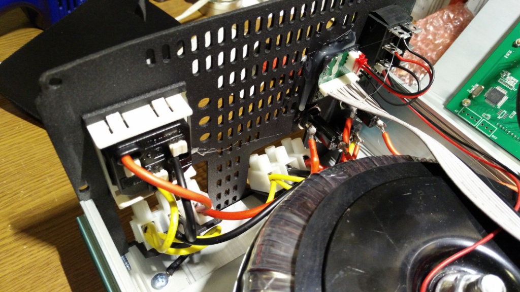

Takze, kedze mam k dispozici noveho PJ 5000W LF ktoreho si zrejme necham, tak mi nedalo a rozobral som ho a tak Vam chcem sem napisat zmeny oproti minulemu roku co som postrehol, kedze aj tamtie som mal rozobrate.
Tak mozem povedat ze cinania nespia a inovuju, ci uz upravy spotreby narazdno, tak aj ine vychytavky.
Ako vidno na fotkach cinania si asi konecne vzali k srdcu matejove rady a zacali davat tmivku uz do kazdeho noveho menica, nieje tych zavitov tam vela, ale spotreba je lepsia... Je tam jeden zavit.
Ked sa porovnaju dosky oboch menicov, tak vidno ze dodali napr. Dalsi modul hore na dosku, predpokladam ze riesi rozsah vstupneho napatia menica.
Dalsia velka a vitana zmena, upravili prednu stranu a hlavne dali namiesto zasuvky konecne svorky na priame pripojenie kablov, to je fakt dobra vec, lebo cez zastrcky to bolo onicom, takze vytana zmena!
Vidim ze predna stena sa upravila a urobili aj dierku do ktorej presne vojde jack 3,5, takze sa to da pekne vyuzit ako konektor na dialkove zapinanie po prerabke... Tak isto aj vstup na kabel pre nabijackubje s kritkou, este keby konecne dali nejake ine puzdra a poistky, snad raz....
Vrch trafa uz nieje len oblepeny lepiacou paskou ale je volny a cidlo teploty na trafo pekne zaliali.
Inak trafo mam pocit ze je trosku vacsie ako v predoslej serii, ale neviem to na 100% odhadnut s fotky, toto trafo ma priemer 16cm.
Celkovo mam dojem ze cinania dostavaju rozum a aj nieco vyvijaju a prerabaju, takze som rad.
Asi ho zapojim na chatu a otestujem, takze budeme vediet viac.
Takze celkovy dojem mam taky, ze cinania nespia, ale aspon nieco urobili... Vela slnka prajem.

Já mám PJ8000W z druhé pol. 2014, trafa jsou už tyhle zalitý, ale se zásuvkama, takže pozvolná evoluce. Akorát ta spotřeba na prázdno 1,7A při 53V je celkem dost na to, abych to mohl nechat v zimě zaplý celej den...Pomůže přidat tlumivek? Co by to mělo být za materiál? (železoprach nebo ferit?)
