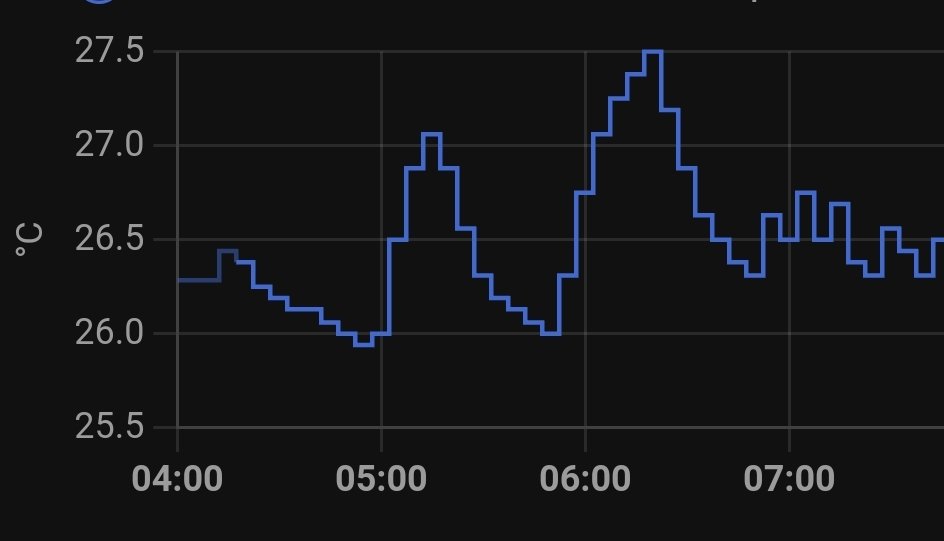

TZ 6 kW asi pri -30. Skoro 170m2. Teplota spiatočky na grafe.

to ti teda spina pomale kazdou 1/2 hodinu ?

Minimálny výkon 6 kW

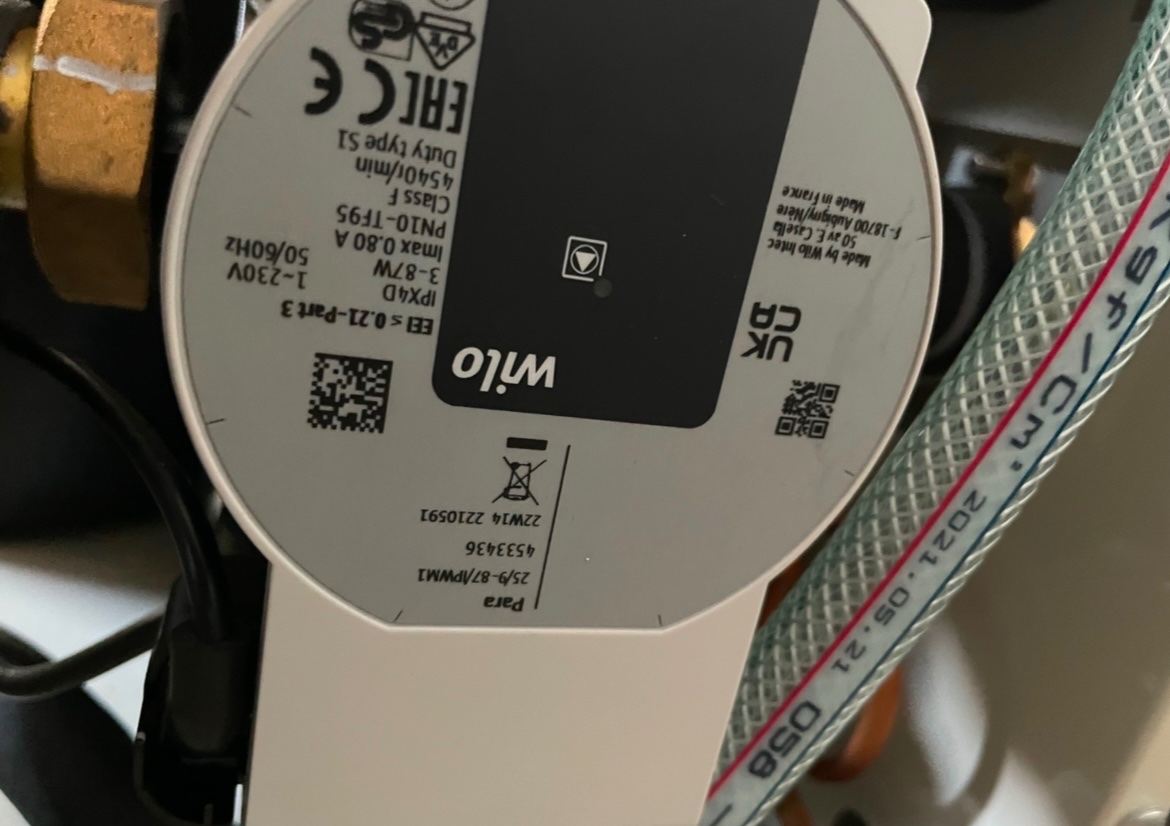

Pres vanoce jsme topily v krbu tak jsem tepelku shodil jistic dneska zapnu a obehovka se nerozbehla tak jsem se sel podivat k tepelku a bylo slyset ze ma snahu ale prutok zadny tak jsem tomu pomohl externim cerpadlem co mam na bypassu a chytla se ale evidentne ma nejaky problem. Nekdo psal ze jak tam zustava voda z vyroby ma to pak tendenci prirezat a zlobit. Jednou uz se mi stala chyba P01 chyba prutoku takze aspon vim cim to je, kdyz bezi cerpadla porad problem neni ale jak se vypne napajeni musim mu pomoc rozbehnout se
Zkusim reklamaci u Woltair ale moc tomu neverim
Je tam tahle obehovka. Da se nahradit treba https://dum.bazos.cz/inzerat/194789588/ ... undfos.php ?

Ty to máš ale zapojené nějako čerstvě na to, aby to už bylo rezaté... Dával jsi do systému normální nebo demi-vodu a dával jsi antikorozní aditiva?

Obyc vodu bez aditiv ale tim to neni protoze v systemu jsou dalsi cerpadla pres 5let a bez problemu, mam tam cca 750L vody. Tam je pry problem jak to pri vyrobe testujou ze tam pak zustane zbytek a neco prorezne nez se to dostane k zakaznikum ale nevim jen jsem to cetl.

Wilo... se řadí mezi ty lepší čerpadla, ale za mě už to není co bývalo. Náš prodejce dává automaticky jen Grundfos, a opravdu není žádný problém. A ještě se dívám ta cena je velice dobrá, ty kratší 130 jsou o dost dražší než klasika 180.
Samozřejmě doufám, že mají obě stejné parametry.
