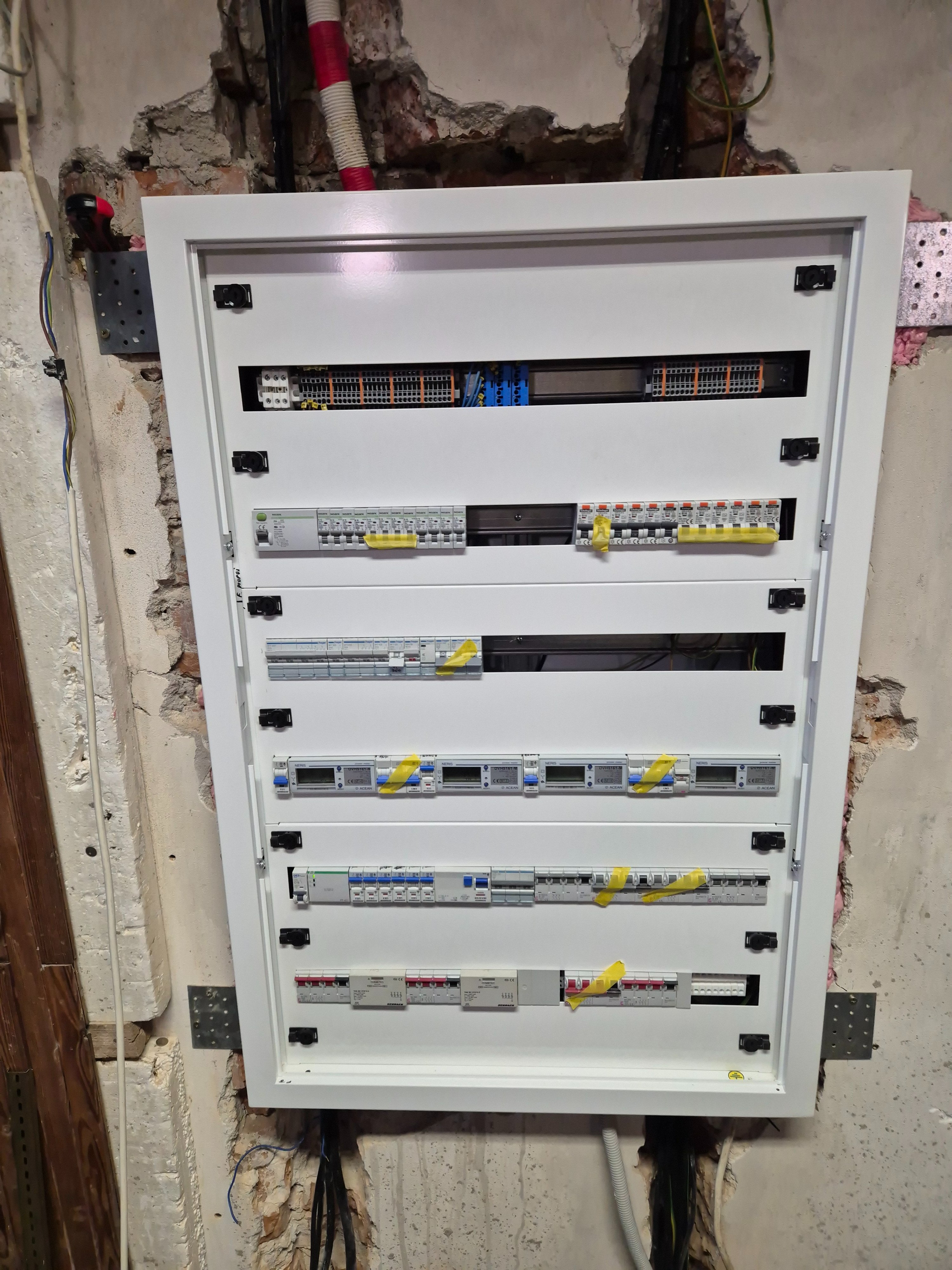

Rozhodilo me to okamzite vypnuti vseho, hned jak jsem ty vebusy propojil ... Asi bude potreba nejake badani, ale na to nemam zrovna cas. Chtel jsem vyzkouset hlavne, jestli to MP2 jede. Dratuji ten rozvadec v prujezdu a jeste jsem zjistil, ze mi nefunguje automaticky prepinac na servery atd., je tam videt ocouzeny kryt relatka (asi se slepil kontakt), tak jsem neplanovane parkrat shodil komplet sit, no co uz.

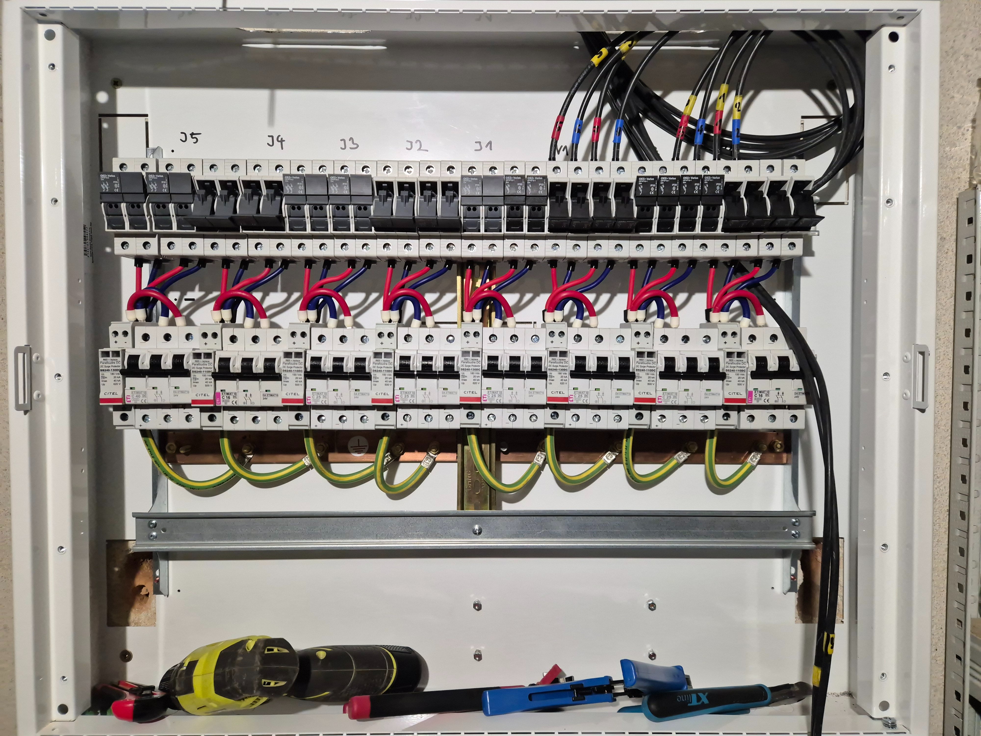

Len taka otazka..tie prepetovky by nebolo lepsie zapojit namiesto vystupu odpinacov, zo vstupu tych odpinacov?aby pripadne odpojenie panelov nemohlo vyradit funkciu prepetovky?..
3x GWL SUN-2000G paralelne
- Příspěvky: 4049
- Reputace:569
Re: Cipisova FVE
Na výstupu je to správně. Při úderu výbavy přepěťová, uhori ty pojistky a přepěťová dal chrání to dal. Není tam na ochranu panelu

Odpinac je tam na rucni odpojeni panelu, nemuze byt nic pred nimi, zustalo by to pod napetim. Jistice maji napetove spouste, az casem dodelam hribecky ...

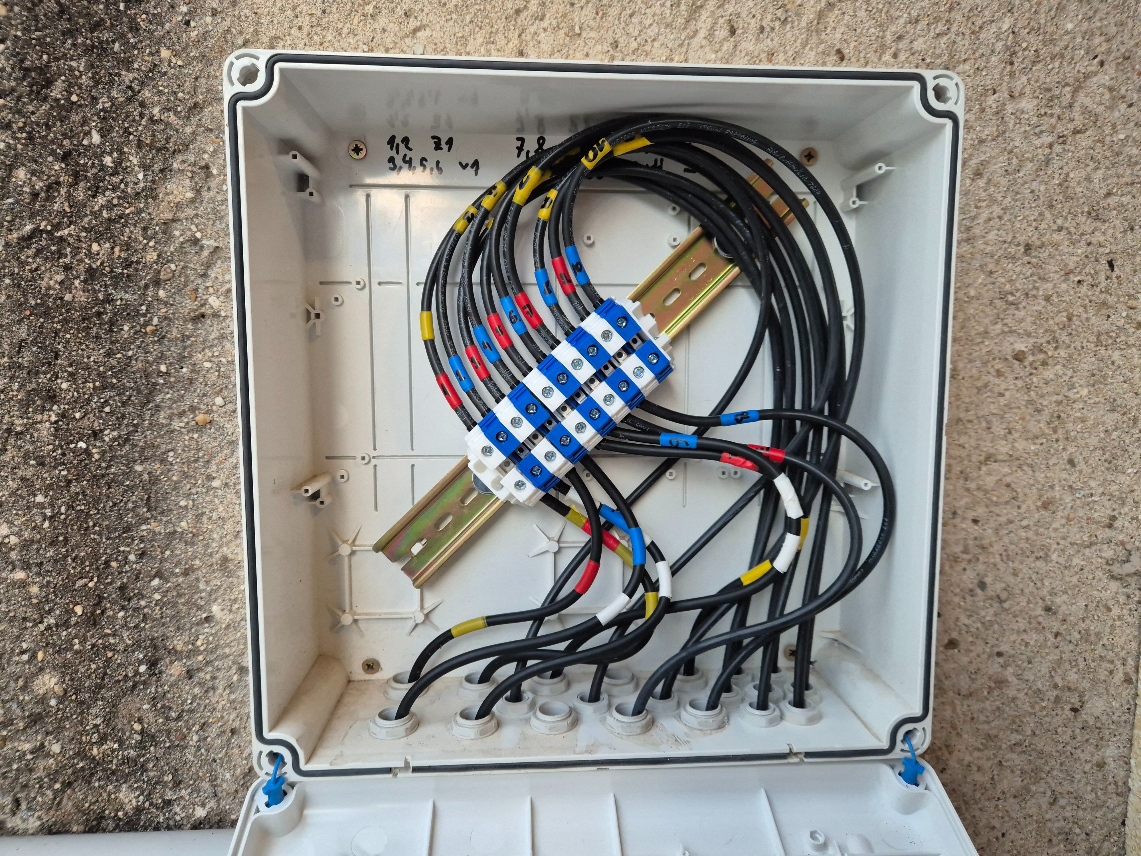

Jinak jsem ted prepojil ty nejvykonejsi stringy, radsi jsem si pockal na tmu. No, pockal, prepojoval jsem provizorni propojovaci box. Az nekdy dodelam fasadu, tak to presunu do poradne plechove bedny, toto je z nejake 5GHz anteny vykuchane.
