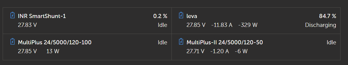

Tak když jsem dal druhý mk3 vebus/usb převodník, tak už vidím oba měniče:
Chová se to tedy stejně debilně jak ten victronní přemalovaný carlo gavazzi elektroměr. Co od oficiálního výrobce má super podporu, včetně utility, co to najde na modbusu, dá se adresovat (tedy možnost hromady měřáků na jedné rs485 atd., ale victron podporuje jen jeden měřák na jednom rs485/usb převodníku. Ani na převodníku eth/rs485 to neumí. To naštěstí SDM630 jedou pěkně ...
Tak tohle je to stejné. Vrazil jsem druhý převodník na vebus, a už ten druhý mulťák vidím.
Hodnoty u seriového zapojení budou ve VRM vždy zkreslené, protože to tam počítá různě dohromady.
A pokud si dám 3f měřák, kdy jsou fáze na vstupu spojené, tak si s tím neporadí už vůbec, přitom tak krásně měřím spotřebu dvou domácností a serverovny. No naštěstí se to dá přes VRM vyčítat a kreslit, co potřebuji, tak se s tím asi smířím.

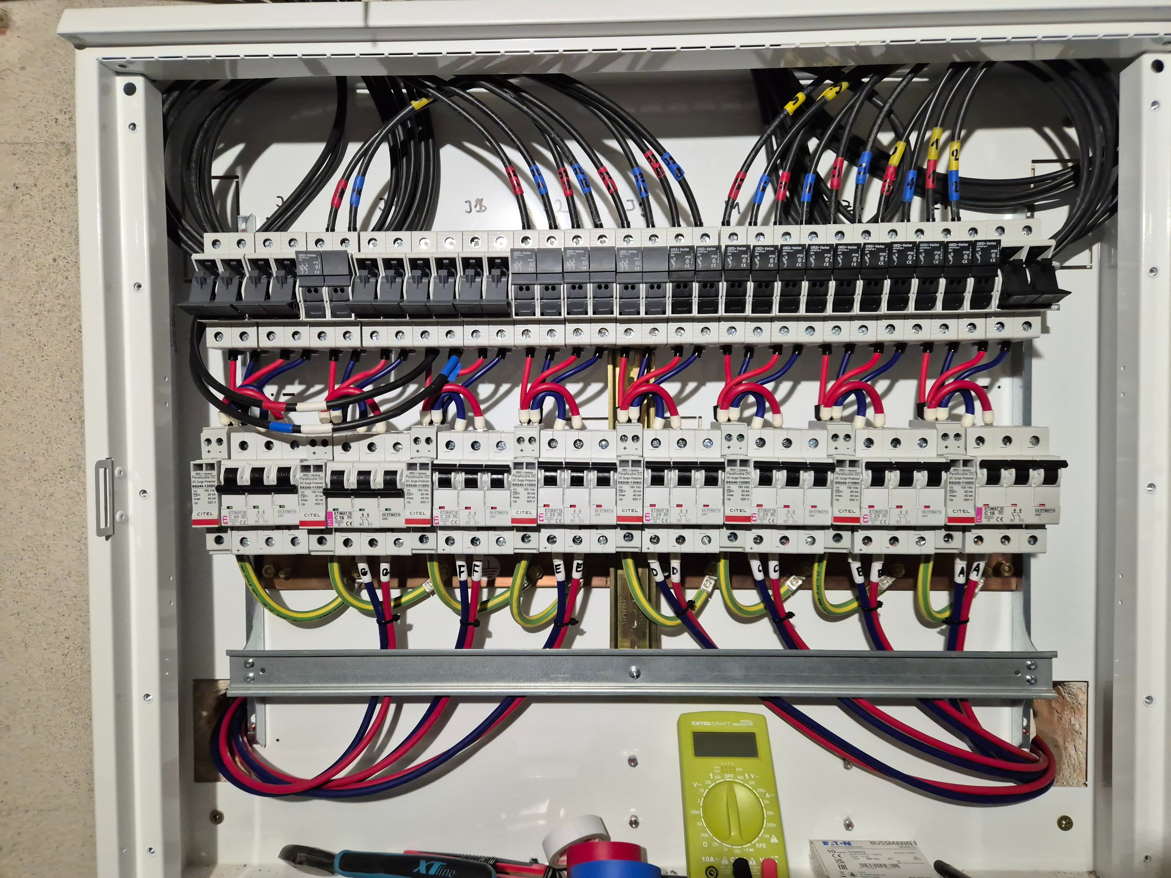

Len taka otazka..tie prepetovky by nebolo lepsie zapojit namiesto vystupu odpinacov, zo vstupu tych odpinacov?aby pripadne odpojenie panelov nemohlo vyradit funkciu prepetovky?..
a stále v štádiu budovania :repair: (rozširovania)
glottis
Příspěvky: 3087
Reputace: 368
Lokalita: okolí Mělníka
Výkon panelů [Wp]: 13000
Kapacita baterie [kWh]: 15
Re: Cipisova FVE
Nový příspěvek od glottis »
Na výstupu je to správně. Při úderu výbavy přepěťová, uhori ty pojistky a přepěťová dal chrání to dal. Není tam na ochranu panelu
Moderátor
Příspěvky: 6083
Reputace: 808
Lokalita: blízko Brna
Systémové napětí: 24V
Výkon panelů [Wp]: 13+ kWp
Kapacita baterie [kWh]: 40+15
Bydliště: blízko Brna
Re: Cipisova FVE
Nový příspěvek od cipis »
Odpinac je tam na rucni odpojeni panelu, nemuze byt nic pred nimi, zustalo by to pod napetim. Jistice maji napetove spouste, az casem dodelam hribecky ...
Jinak jsem ted prepojil ty nejvykonejsi stringy, radsi jsem si pockal na tmu.
No, pockal, prepojoval jsem provizorni propojovaci box.
Az nekdy dodelam fasadu, tak to presunu do poradne plechove bedny, toto je z nejake 5GHz anteny vykuchane.
