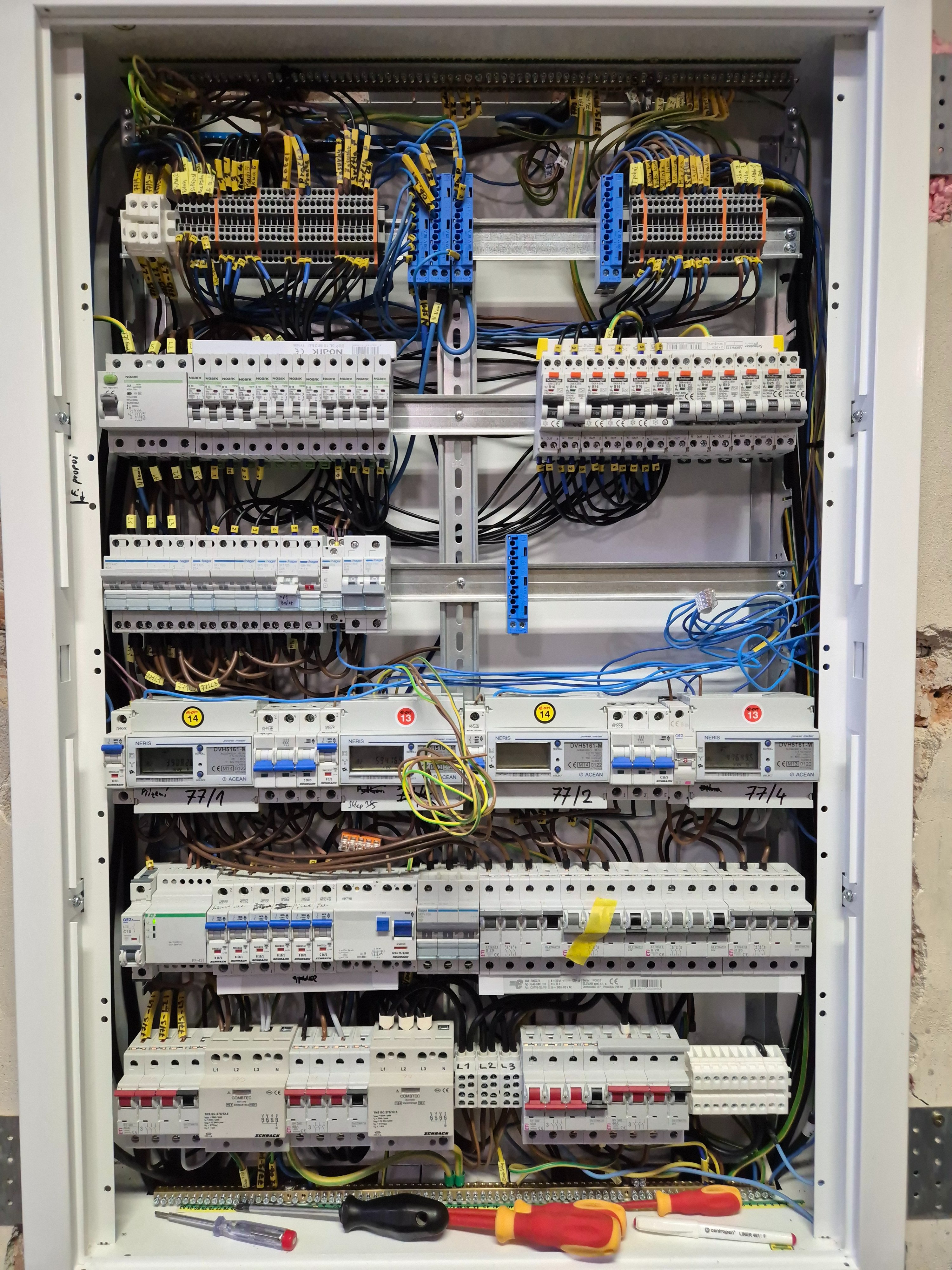

Rozhodilo me to okamzite vypnuti vseho, hned jak jsem ty vebusy propojil ... Asi bude potreba nejake badani, ale na to nemam zrovna cas. Chtel jsem vyzkouset hlavne, jestli to MP2 jede. Dratuji ten rozvadec v prujezdu a jeste jsem zjistil, ze mi nefunguje automaticky prepinac na servery atd., je tam videt ocouzeny kryt relatka (asi se slepil kontakt), tak jsem neplanovane parkrat shodil komplet sit, no co uz.
