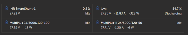

Tak když jsem dal druhý mk3 vebus/usb převodník, tak už vidím oba měniče: Chová se to tedy stejně debilně jak ten victronní přemalovaný carlo gavazzi elektroměr. Co od oficiálního výrobce má super podporu, včetně utility, co to najde na modbusu, dá se adresovat (tedy možnost hromady měřáků na jedné rs485 atd., ale victron podporuje jen jeden měřák na jednom rs485/usb převodníku. Ani na převodníku eth/rs485 to neumí. To naštěstí SDM630 jedou pěkně ...
Tak tohle je to stejné. Vrazil jsem druhý převodník na vebus, a už ten druhý mulťák vidím.
Hodnoty u seriového zapojení budou ve VRM vždy zkreslené, protože to tam počítá různě dohromady.
A pokud si dám 3f měřák, kdy jsou fáze na vstupu spojené, tak si s tím neporadí už vůbec, přitom tak krásně měřím spotřebu dvou domácností a serverovny. No naštěstí se to dá přes VRM vyčítat a kreslit, co potřebuji, tak se s tím asi smířím.

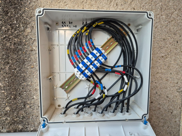

Odpinac je tam na rucni odpojeni panelu, nemuze byt nic pred nimi, zustalo by to pod napetim. Jistice maji napetove spouste, az casem dodelam hribecky ...
Jinak jsem ted prepojil ty nejvykonejsi stringy, radsi jsem si pockal na tmu. No, pockal, prepojoval jsem provizorni propojovaci box. Az nekdy dodelam fasadu, tak to presunu do poradne plechove bedny, toto je z nejake 5GHz anteny vykuchane.
