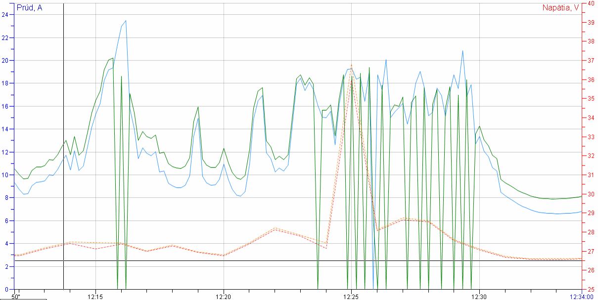

Ahoj, oranžová čiarkovaná je napätie - mám to zlé označené.
Chýbajúce údaje sú vtedy ked stopnem D2000 aby som sa mohol pripojiť cez Epever SW.
Chyby regulátorov sú vtedy ked prúd padne na nulu - tzv. CUT OUT

Re: Môj pokus o nízkorozpočtovú malú FVE
aké nabíjacie napetie máš vlastne nastavené ako absorbčné ?
a v akých intervaloch Ti to zapisuje do toho grafu ?
Nejak stále mám pocit,že tam preletí napetie,a vyhodnotí to ako chybu,len v grafe to nezapisuje asi,predpokladám,že to nezapisuje každú sekundu (len moj dohad,snažím sa prísť nato,prečo to blbne)
Interval bude asi 10 sekúnd za to je to také rozsekané a ťažko z toho niečo usúdiť. Ale to napätie tam lieta hore dole jak mu prídeLui píše:aké nabíjacie napetie máš vlastne nastavené ako absorbčné ?
antoni_sk - nechcem ti kazit radost ale podla grafov tie baterky nie su v najlepsej kondicii ....
Staci si pozriet zmena nabijacieho prudu z 20A (2x10A) na 30A (2x15A) sposobi zmenu napatia z 26,5 na 27,1 (0.6V) pri 320Ah je privela (predpokladam ze baterky su zapojene 2S2P). Inak to napatie v tych grafoch nezodpoveda priebehu prudu - vyzera to akoby bol posun casovych osi, alebo tam je zapojene nieco co odobera prud mimo akumulatory?

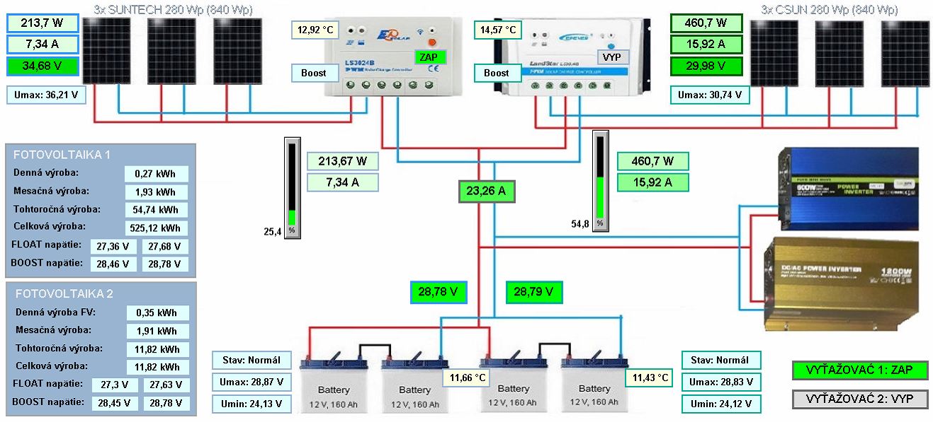

Ahojte:
nastavenie napätí je vidno na vizualizácii - pre nepozorných
tu: lavý údaj je napätie kompenzované teplotou bateriek.
Aktualizácia údajov - už som písal - je 10 sekúnd.
Áno, je mi jasné že baterky nie sú v najlepšej kondícii - ved som ich už minulý rok bral ako používané a vymenené.
Dnes začína svietiť - som zvedavý ako bude vyzerať spínanie jednotlivých fáz vyťažovačov (stále bez pripojených špirál a bojlera)
stav z pred pár minút:
