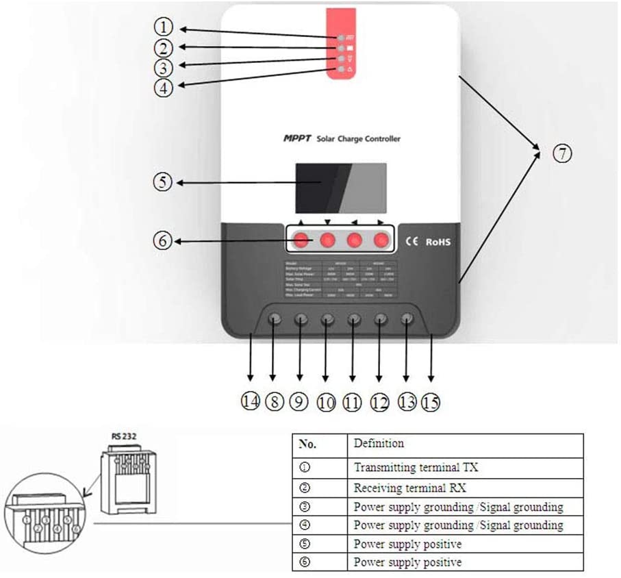

Dnes vymenený EPSOLAR LS3024B za SRNE R-ML2440 - teplotné čidlo z Epeveru pasovalo aj do Srne a ukazuje OK, ale komunikačný kábel nepasuje. LS-ká majú kocovku RJ45, Srne má užšiu asi RJ11. Nemáte tip kde by som vedel v terajšej dobe zohnať nejako rýchlejšie komunikačný kábel RS232-USB alebo ho nejako vyrobiť ???

ak máš prevodník rs232 tak ti stačí nejaký kábel od telefónnej linky ktorý má zapojené všetky piny a zapoj ho podľa tohto obrázkuantoni_sk píše:Dnes vymenený EPSOLAR LS3024B za SRNE R-ML2440 - teplotné čidlo z Epeveru pasovalo aj do Srne a ukazuje OK, ale komunikačný kábel nepasuje. LS-ká majú kocovku RJ45, Srne má užšiu asi RJ11. Nemáte tip kde by som vedel v terajšej dobe zohnať nejako rýchlejšie komunikačný kábel RS232-USB alebo ho nejako vyrobiť ???
1 Tx
2 Rx
3 ground Alebo si urob redukciu z rj45 na rj11 podľa pinov a použi starý kabel

tá redukcia bude asi lepšie - mám doma spojovaciu kocku RJ45 (samica-samica) ... aj kábel od DSL modemom.
Ešte musím nájsť ako sú zapojené piny na Epeveroch
Každopádne dík za rady a tipy

Nie som si istý či sa dá použiť ten prevodník RS485-USB pre Epevery.
Ale mám doma USB to Serial Converter - niečo takéto: to by asi šlo použiť ?

Na epeveroch sú dátové piny 4 5 a zem 8 keď dáš hľadať v googli v pohode nájdeš. Pozor na káble od modelov väčšinou nemajú zapojené všetkych 6 pinov len stredné 4antoni_sk píše:tá redukcia bude asi lepšie - mám doma spojovaciu kocku RJ45 (samica-samica) ... aj kábel od DSL modemom.

Mal by sa dať použiť aj ten pre epever len v nastaveni hardvéru neza škrtneš rs485antoni_sk píše:Nie som si istý či sa dá použiť ten prevodník RS485-USB pre Epevery.
