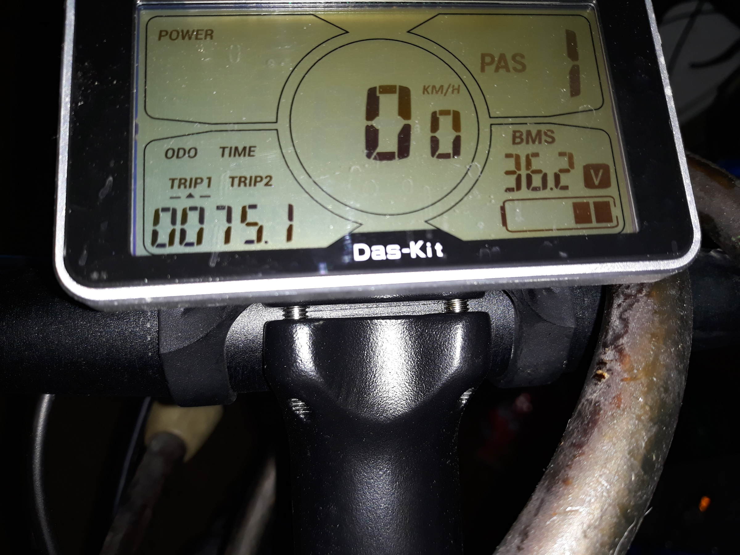

Po 75.1 km má baterka 36.2 V.
Ale viac ju trápiť nebudem. Po rovine tých 90 km dá.

Ještě je potřeba napsat, jak jsi přišlapával během těch 75km. Na tak malou baterku asi hodně.

Vidím PAS 1. To je jen na eliminaci zvýšené hmotnosti. Já jezdím (do práce) PAS 4 (ze sedmi), delší vyjížďky PAS 3. PAS 1 pouze když doprovázím někoho, kdo jezdí výhradně za své.

PAS jedna je tam, aby som sa nezabil na vjazde do dvora.
Celý čas som išiel na max. PAS 6. Na 2 až 4 čiarky výkonu, do kopcov na max. výkon.
Ale teraz som dobil bat. na 41.2 V, tak možno to dá ešte viac.

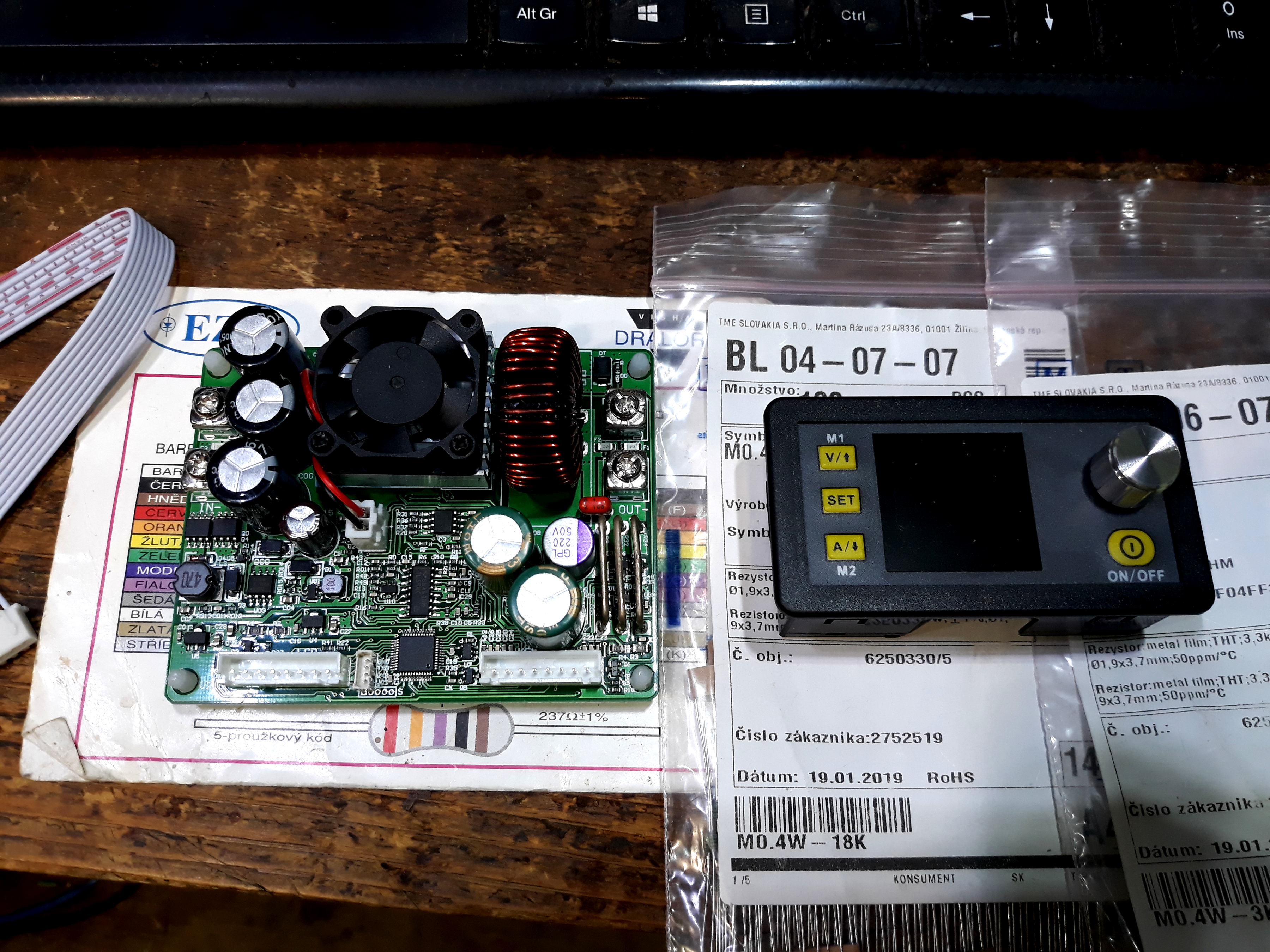

Prišiel mi tento zdroj, 5015. Aké vstupné nap. odporúčate pri záťaži 50 V 15 A ?

Bude to pár voltů navíc při těch 15A, výrobce deklaruje přípustných až 60V na vstupu, ale nezkoušel jsem to... Jaký zdroj budeš mít na vstupu? Např. zdroje typu Eltek Flatpack 48V obvykle jdou až někam k 60V nastavit, tak to bude chtít jen vyzkoušet..

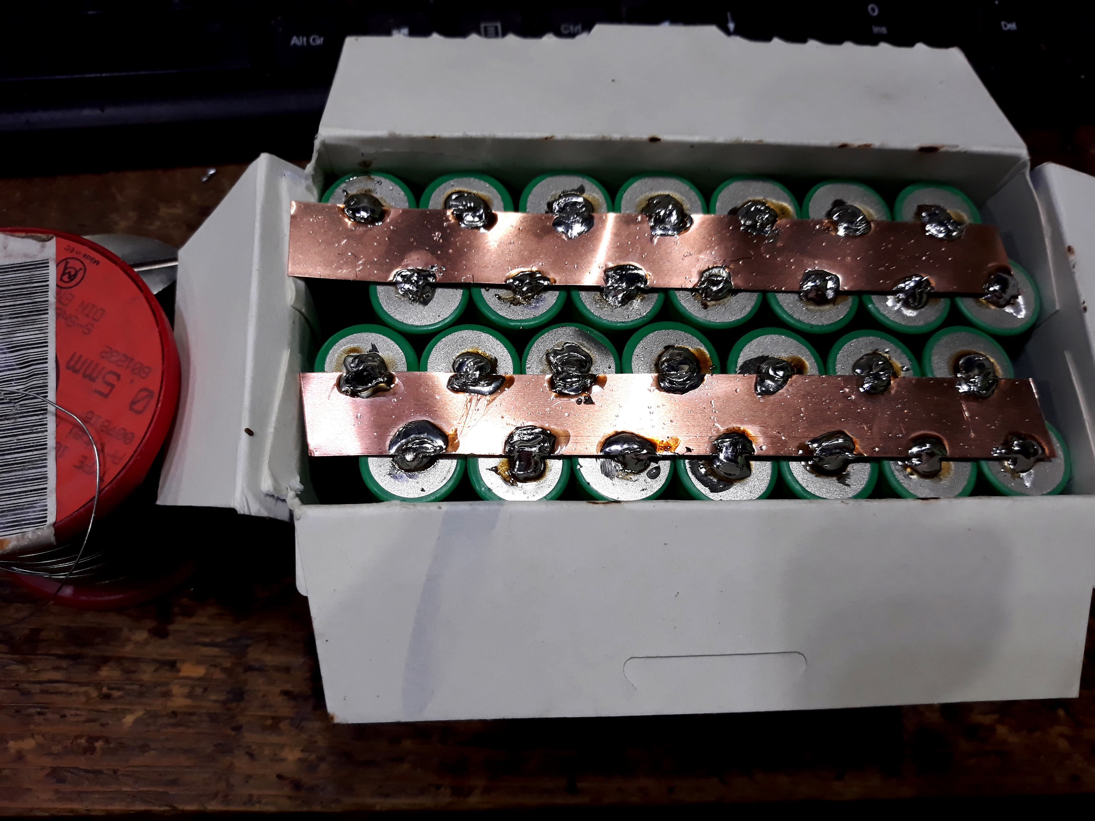

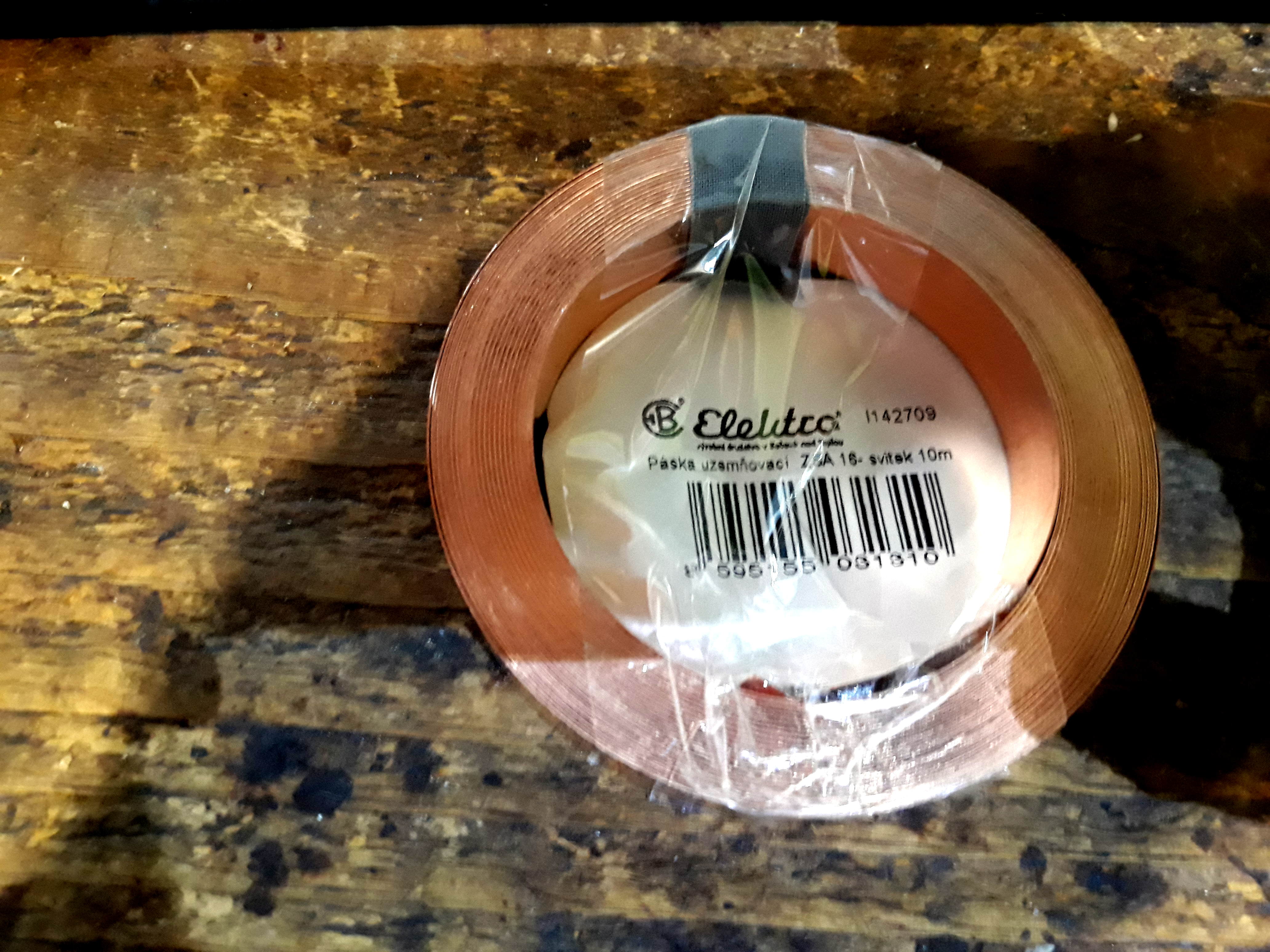

Tak zase ma čaká obľúbená robota do rána, spájkovať, nabíjať/vybíjať a pripojiť do systému.
Chcem by som na - zbernice použiť túto Cu pásku. Akým prúdom ju možem zaťažiť,
aby sa to pri dobrom vetraní nehrialo nad 22 *C ? / rozdiel 22 - ambient = 4 *C /
Ešte som trochu upravil hrot, aby mi šlo menej spájky.

S novými zbernicami to vyzerá takto:
