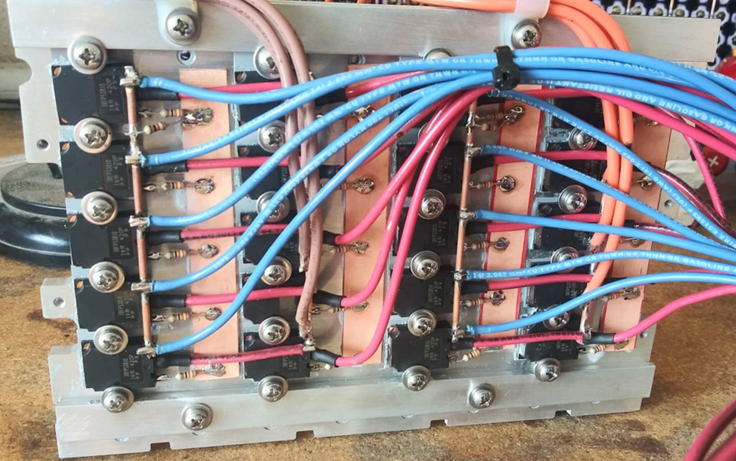

Má takéto pripojenie superkapacitorov pri konštrukcii meniča nejaké výhody ?
Příspěvky: 8263
Reputace: 1043
Lokalita: severně od Brna
Výkon panelů [Wp]: 8kWp
Kapacita baterie [kWh]: 12kWh
Nový příspěvek od kodl69 »
nemá, protože ty dýlky drátů mají značnou indukčnost. To už by bylo lepší mít přímo na těch sběrnách svitkový kondenzátory pro impulsní provoz. Nevidím tam nikde RC členy proti překmitům, a buzení jenom přes odpor taky není to pravý ořechový. amatérizmus, dotyčnej asi ani nemá osciloskop, aby viděl, co způsobil...

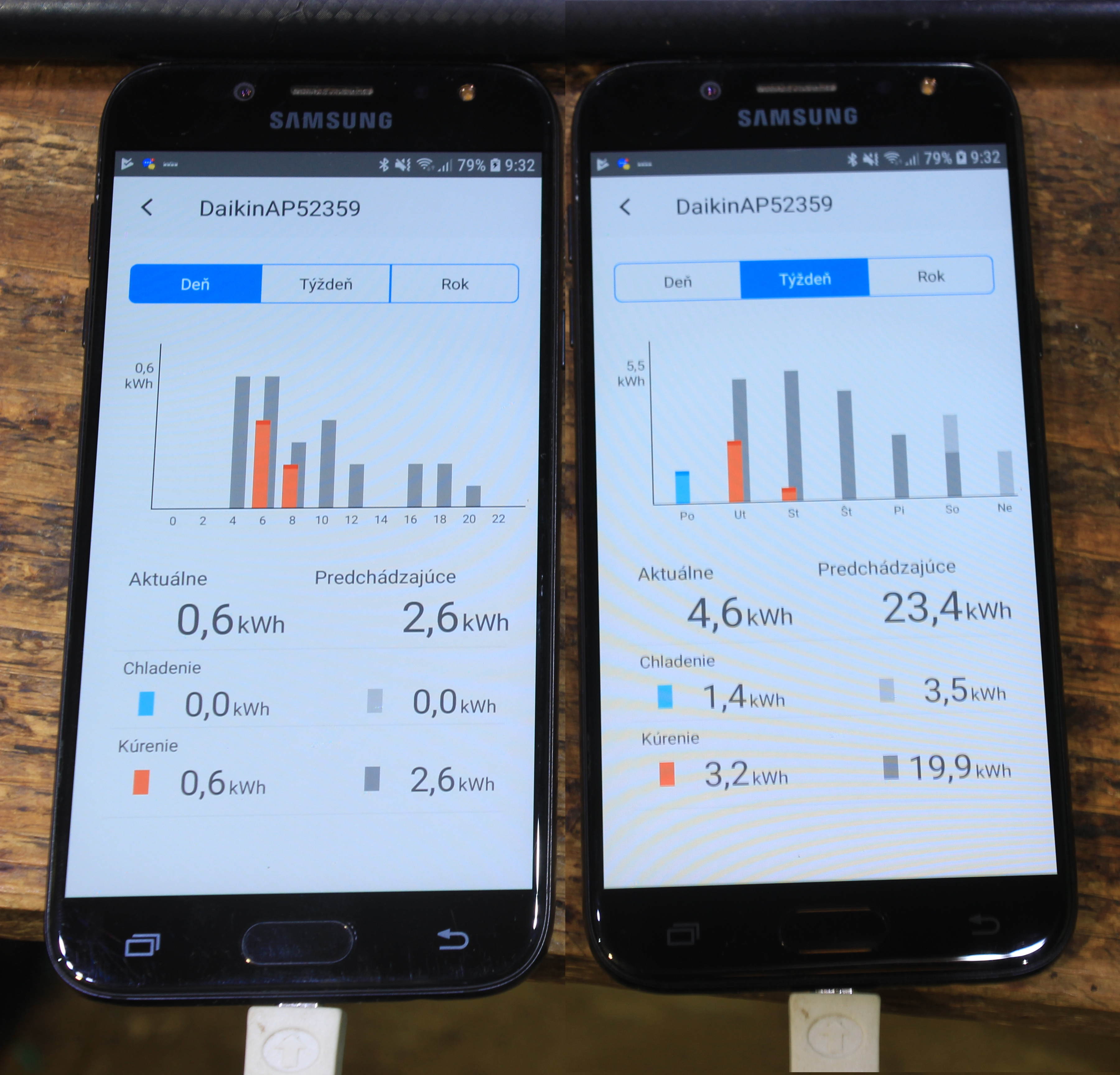

Síce má Daikin app, kde zobrazuje hist. spotreby, ale dá sa to nejako ovládať / riadiť výkon podĺa FVE /
cez Arduino, Rasp. Pi, HTML príp nejaký Linux ?

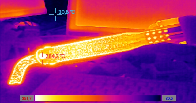

Tak zase ma čaká obľúbená robota do rána, spájkovať, nabíjať/vybíjať a pripojiť do systému.
Chcem by som na - zbernice použiť túto Cu pásku. Akým prúdom ju možem zaťažiť,
aby sa to pri dobrom vetraní nehrialo nad 22 *C ? / rozdiel 22 - ambient = 4 *C /
Ešte som trochu upravil hrot, aby mi šlo menej spájky.
rottenkiwi
Příspěvky: 5451
Registrován: pát úno 13, 2015 2:24 pm
Reputace: 287
Lokalita: SO, SK
Bydliště: SO, SK
Nový příspěvek od rottenkiwi »
S novými zbernicami to vyzerá takto:

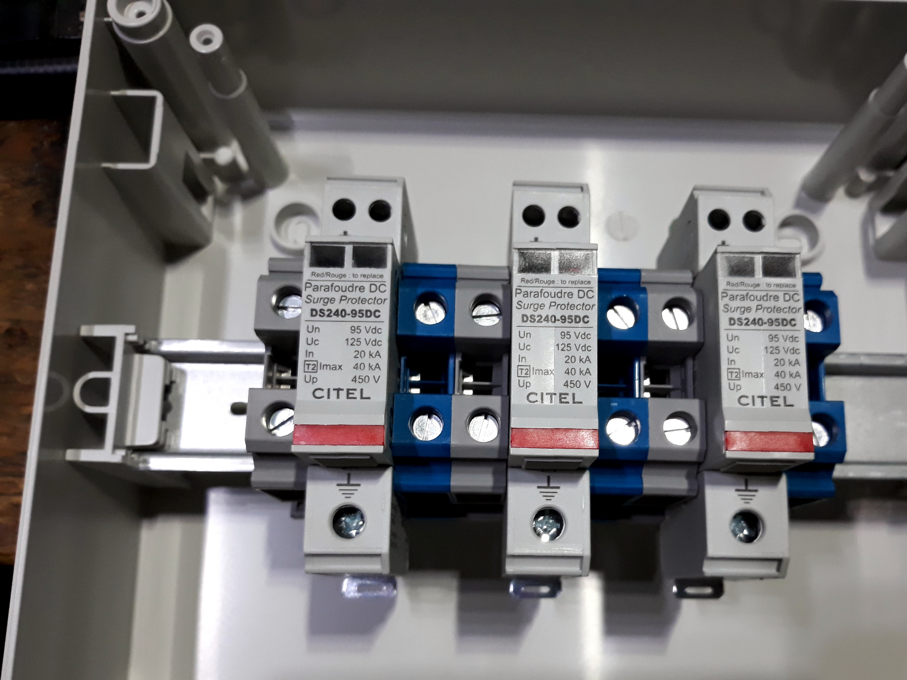

O pár dní sú tu búrky, mám regle do 100 V. Može to vyzerať nejako takto
a pripojenie PE na uzemnenie v zemi cez Cu 16 mm2 ? Bude to vonku, IP65.

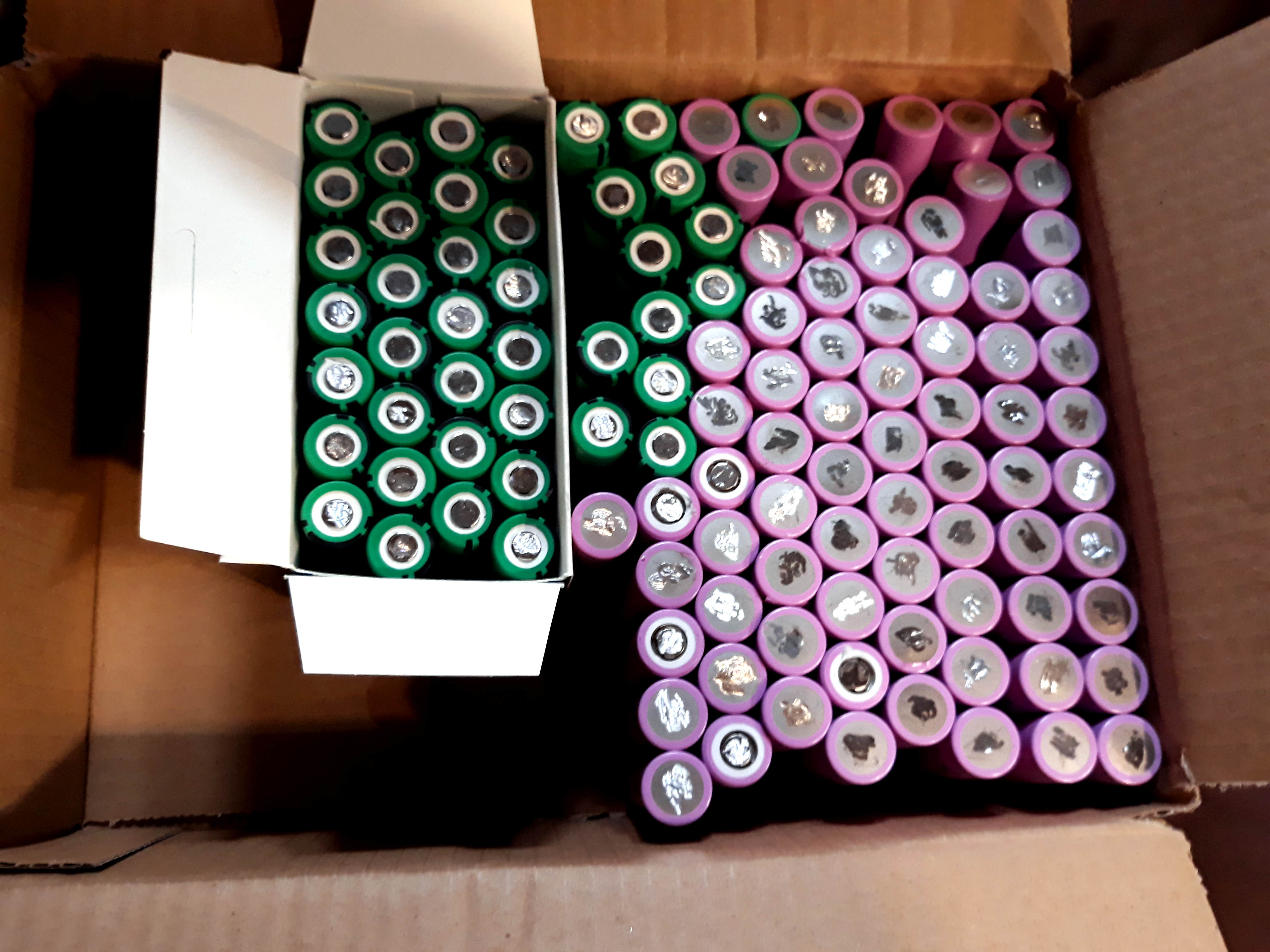

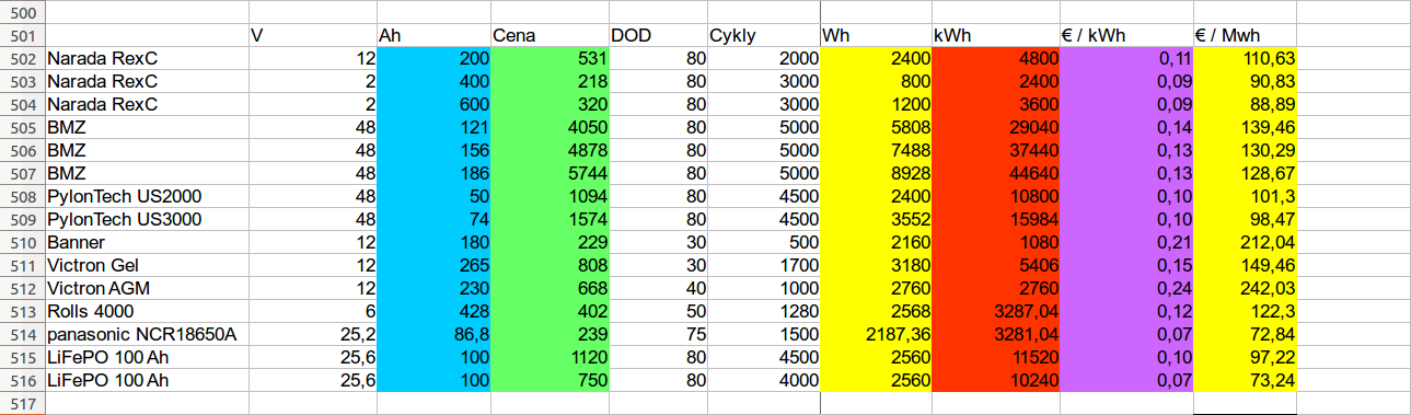

Zaujímala sa súčasná cena za akumuláciu 1 MWh el. energie. Tu je tabuľka.
Dole je tam 2x Winston 100 Ah, raz s bežnou cenou s dopravou z eshopu a raz bazárová cena.
Najlepšie je na tom pack z 18650 či bazárové LiFePO, najhoršie klasické Pb, či už flooded alebo AGM.
Alternatívou je RexC olovo, ale s tým nemá veľa ľudí skúsenosť.
xmasin
Příspěvky: 1773
Registrován: čtv čer 28, 2012 9:45 pm
Reputace: 102
Nový příspěvek od xmasin »
U Narady 12V/200Ah si dej menší kapacitu a to 165Ah, těch 200Ah platí pro C100, ostatní jsou na C10, případně C20. Jinak by bylo zajímavé do tabulky ještě doplnit baterie Samsung ze zdejšího bazaru (60Ah, 3,7V 50€ kus) a případně olovo/uhlík baterie od Voltronicu ze zdejšího eshopu.
