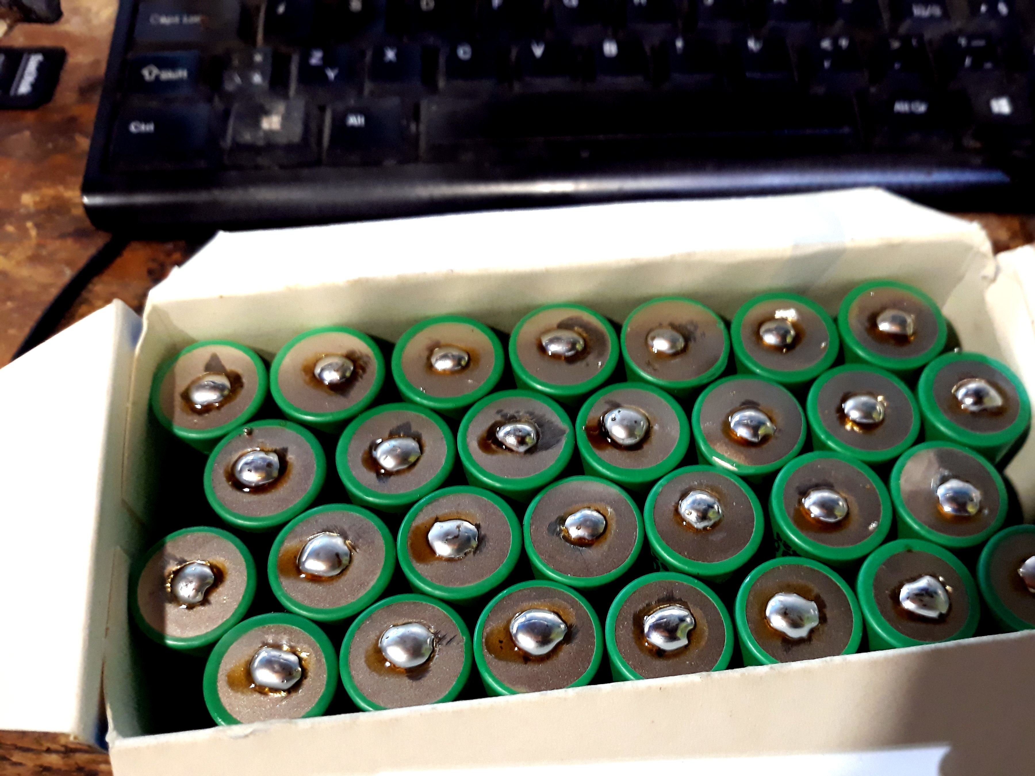

Nový příspěvek od rottenkiwi »
Tak zase ma čaká obľúbená robota do rána, spájkovať, nabíjať/vybíjať a pripojiť do systému.
Chcem by som na - zbernice použiť túto Cu pásku. Akým prúdom ju možem zaťažiť,
aby sa to pri dobrom vetraní nehrialo nad 22 *C ? / rozdiel 22 - ambient = 4 *C /
Ešte som trochu upravil hrot, aby mi šlo menej spájky.
