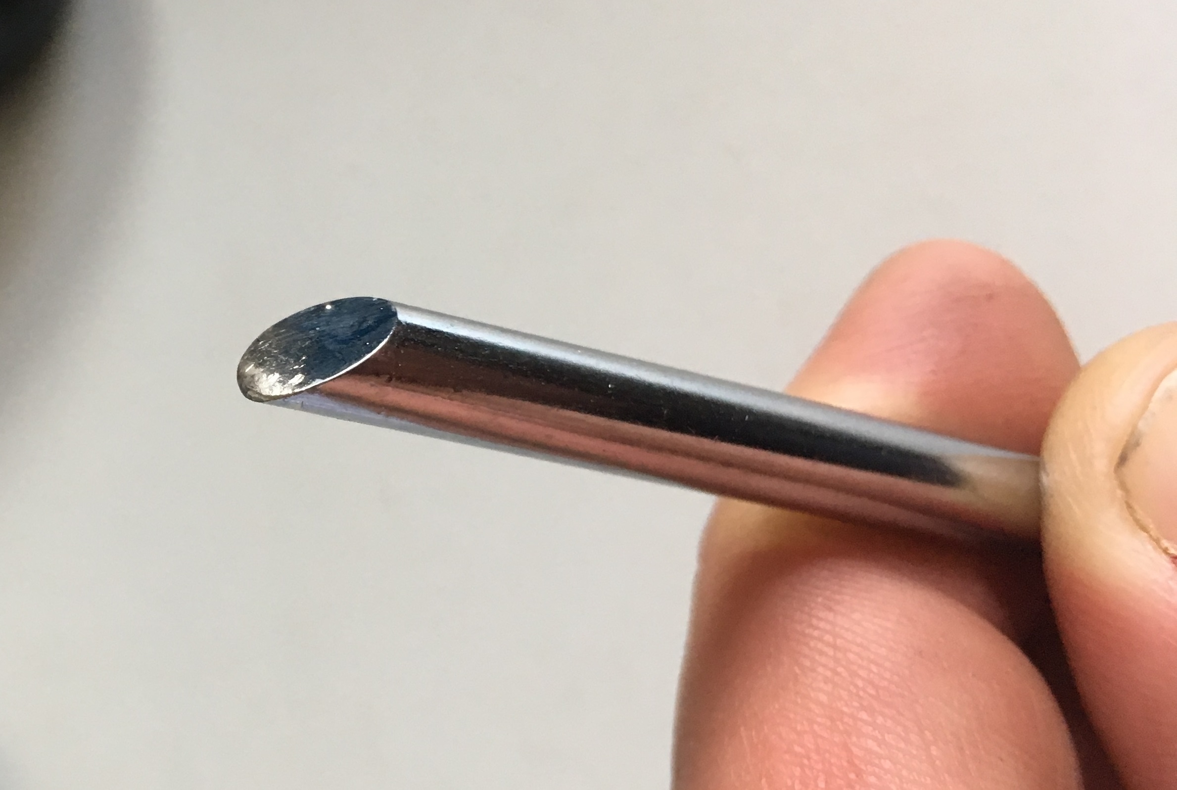

Já používám tento tvar hrotu. V pohodě jsem zapájel cca 2000 článků a hrot je pořád ok. Brousit ne!!! Hrot by měl být měděný a pokovený (železo, chrom). Pokud by pokovený nebyl, tak by se měď z hrotu v pájce (PbSn, příp. něco jiného) rozpouštěla. Neměl by tedy ubývat, pokud je správně vyrobený. Pájka by měla ulpívat jenom na tom určeném místě ( v mém případě ploška). Po různých zkoušeních jsem vybral tento. Průměr plošky a hrotu cca 6mm se zkosením cca 45°. Hodilo by se více hmoty hrotu, ale v kombinaci s 100W tělesem to celkem jde. Samozřejmě na jiné aplikace se hodí jiné typy hrotů, ale na 18650 mě vyhovuje toto.
Na obrázku máš nový a ten používaný.

Pokud máš měděný hrot budeš pořád brousit. Jinak se čistí pouze vlhkou houbou (špongia), max. mosaz drátěnkou.
To čištění je taky hodně důležité, zvlášť pokud máš vyšší teplotu hrotu.

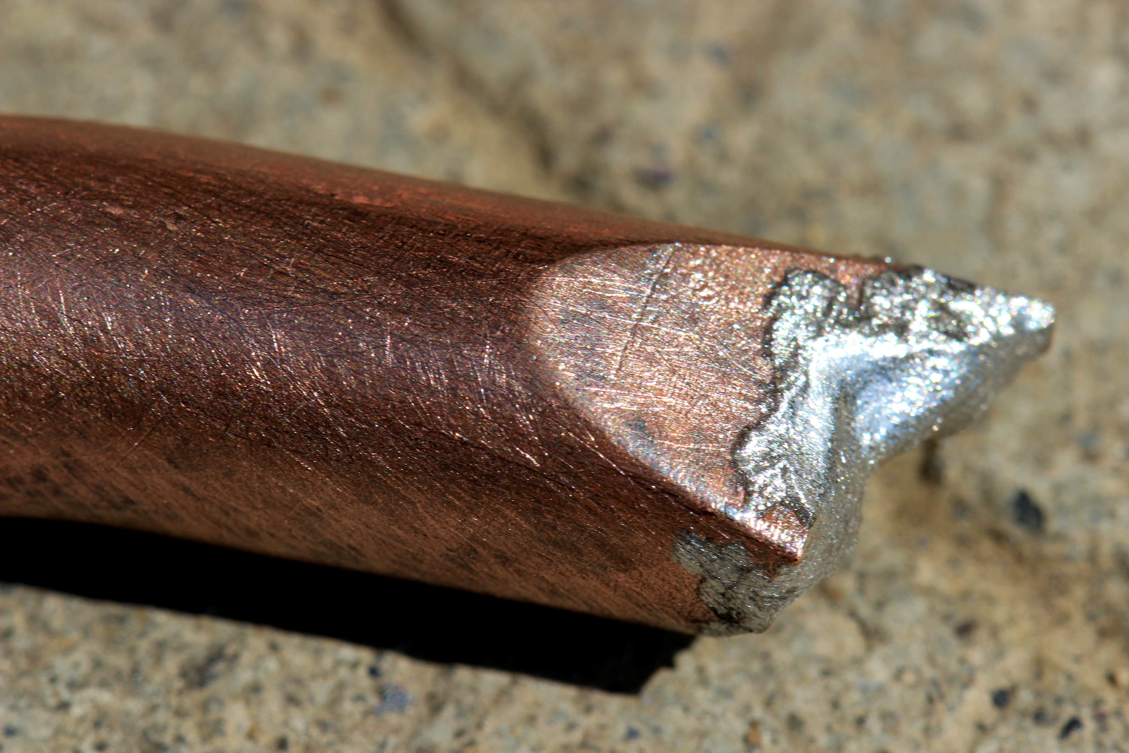

Po 1600 pocínovaných kontaktoch na 18650-kách, moj hrot vyzerá takto:
Dá sa nejako zabrániť, aby mi reagoval so spájkou ?

Můžeš to zkusit očistit, upravit tvar, odmastit a poniklovat. Prodávají se na to chemické lázně... Ale zkušenost nemám.

kup si hotovej nahradni hrot poniklovanej, diť to stoji par eček

Nebo používat čin s 3.5% mědí a nejnižší teplotu co je možná. To je pak rozpuštění měděného hrotu v cínové lázni nejpomalejší. Ale přerušit to jde pouze tím materiálem mezi mědí a cínem, jak ti všichni radí niklový hrot, to je jistota.
