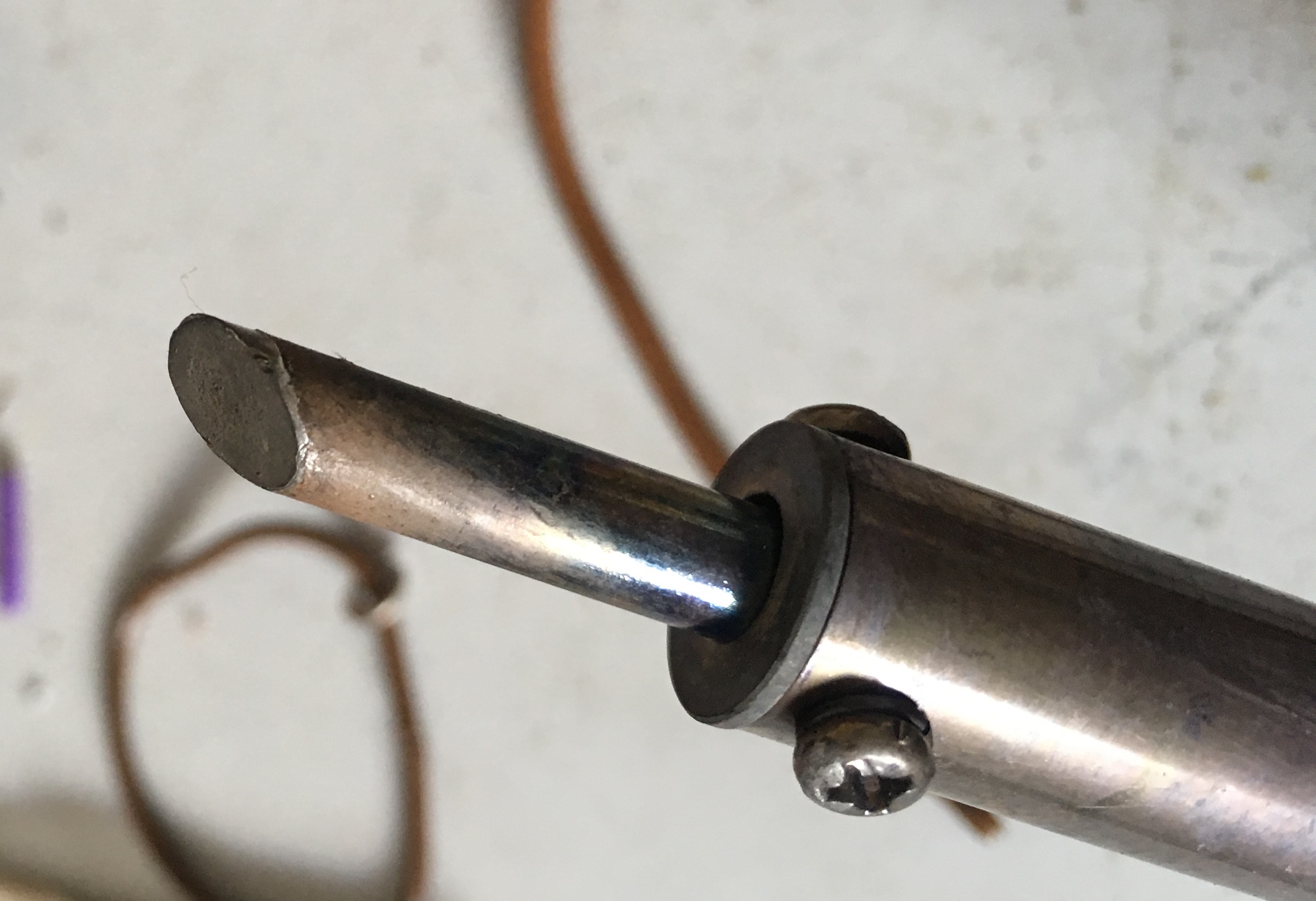

Já používám tento tvar hrotu. V pohodě jsem zapájel cca 2000 článků a hrot je pořád ok. Brousit ne!!! Hrot by měl být měděný a pokovený (železo, chrom). Pokud by pokovený nebyl, tak by se měď z hrotu v pájce (PbSn, příp. něco jiného) rozpouštěla. Neměl by tedy ubývat, pokud je správně vyrobený. Pájka by měla ulpívat jenom na tom určeném místě ( v mém případě ploška). Po různých zkoušeních jsem vybral tento. Průměr plošky a hrotu cca 6mm se zkosením cca 45°. Hodilo by se více hmoty hrotu, ale v kombinaci s 100W tělesem to celkem jde. Samozřejmě na jiné aplikace se hodí jiné typy hrotů, ale na 18650 mě vyhovuje toto.
Na obrázku máš nový a ten používaný.

Pokud máš měděný hrot budeš pořád brousit. Jinak se čistí pouze vlhkou houbou (špongia), max. mosaz drátěnkou.

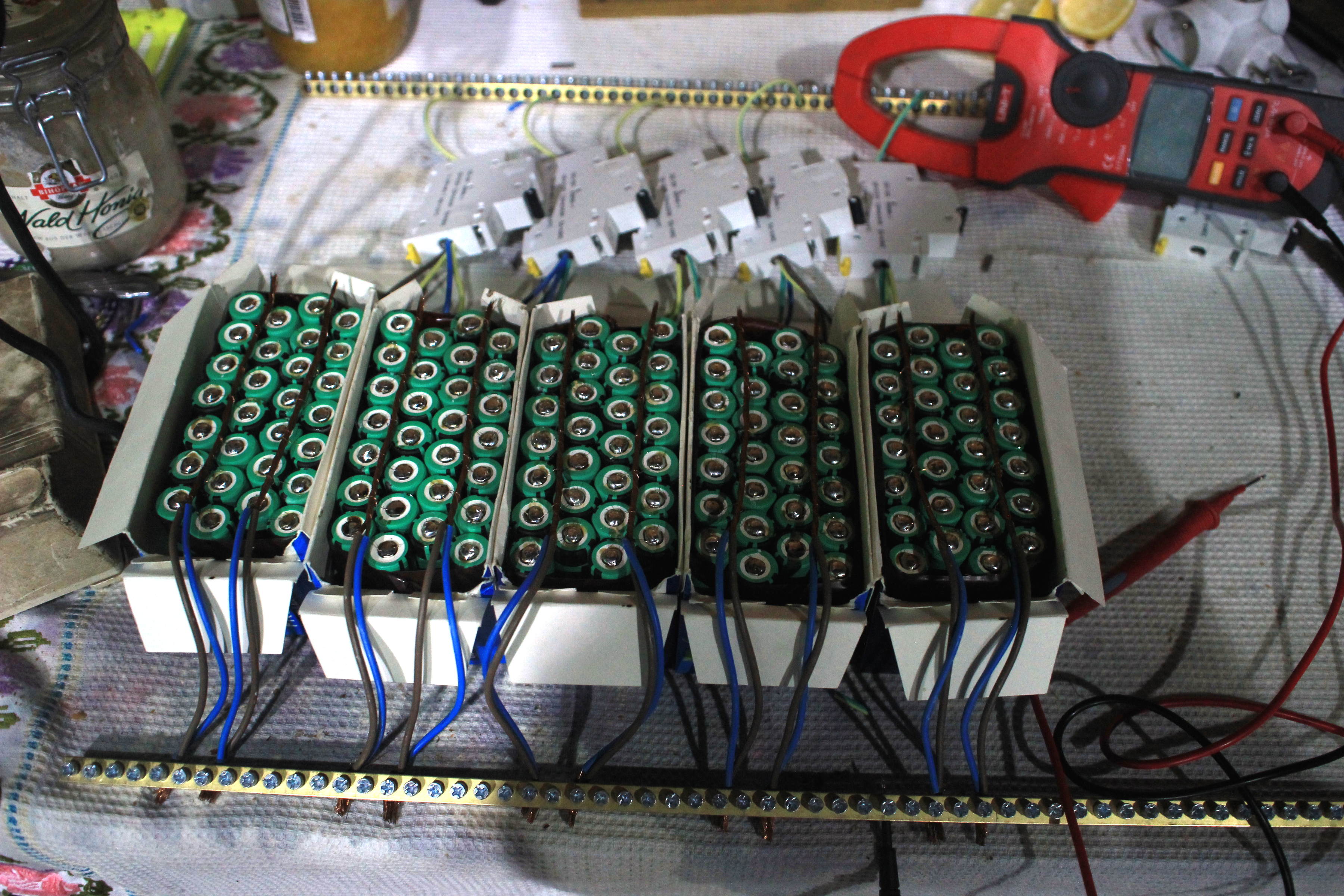

Pripravte si zbernice, pájku, baterky, ja prídem, pocínujem, dáte mi najesť a idem ďalej.
Baterky majú:
3.508 3.506 3.506 3.504 4.011 4.013
Aký tam potečie prúd, ak ich spojím B20 ističom, 1. 3.508 a 2. 4.011 ?
Baterky majú:

Můj odhad tak 7-10A několik vteřin, potom to půjde rychle dolů.
- Příspěvky: 5451
- Reputace: 287
No tieklo tam 19 A, keď som dal 2 x 3.5 V a 1 x 4.010, tak to šlo na 26 A,
Tak som to na 45 sec. zapínal, vypínal, chladil baterky, ...
Teraz už mám zapnuté 4 x 3.57 a 2 x 3.84 V a tečie tam prúd 13.22 A,
do rána sa to dúfam vyrovná.

Tak tohle se snažím pokud možno nedělat. Baterky srovnám, nějlíp skoro vybitý , někde k 3.5V a pak je bez nějakejch efektů spojím. Vybíjení jde obvykle jednodušej než nabíjení, kus pozink drátu ponořenej v kýblu s vodou a jede se.
Ten proud je omezenej vnitřníma odporama baterek - při spojení paralelně odhaduju na miliohmy, odpory přívodů a odpor jističe, kerej v daném případě bude asi nejvíc.

Taky mě to jde proti srsti. A raději nabiju nebo vybiju na stejnou úroveň podle toho co bude rychlejší.kodl69 píše:Tak tohle se snažím pokud možno nedělat. Baterky srovnám, nějlíp skoro vybitý , někde k 3.5V a pak je bez nějakejch efektů spojím. Vybíjení jde obvykle jednodušej než nabíjení, kus pozink drátu ponořenej v kýblu s vodou a jede se.

Tak som to robil, baterky som nabil na 4.05 a dal do akupacku.
Ale bolo to časovo náročné ako aj samodomo nabíjačku to vyžadovalo + balancéry.
Tak dám do jednej tehličky články s rov. napatím, niekedy mi prídu všetky na 3.51 V.
Ale niekedy mám 28 - 3.39, 5 x 28 - 3.51 a 28 - 4.03, to by som musel skoro
všetky nabíjať na 4.03, alebo vybíjať na 3.39 čo je čas. náročné.
Tak to len popájkujem, spojím cez ističe a do rána je to +- 0.5 A vyr. prúd.

na 3.39 to v\bíjet nemusíš. Atačí někam k 3.5V, ona se ta baterka poměrně lehce a malýnm proudem na 3.5V z 3.3V dotáhne, ale na 4V už je proud značnej. Ale jak je komu libo...

Po 1600 pocínovaných kontaktoch na 18650-kách, moj hrot vyzerá takto:
Dá sa nejako zabrániť, aby mi reagoval so spájkou ?

Můžeš to zkusit očistit, upravit tvar, odmastit a poniklovat. Prodávají se na to chemické lázně... Ale zkušenost nemám.

kup si hotovej nahradni hrot poniklovanej, diť to stoji par eček

Nebo používat čin s 3.5% mědí a nejnižší teplotu co je možná. To je pak rozpuštění měděného hrotu v cínové lázni nejpomalejší. Ale přerušit to jde pouze tím materiálem mezi mědí a cínem, jak ti všichni radí niklový hrot, to je jistota.

Lenže ako ho násjť ? Tu sú len ploché.

jak to mysliš ploche , diť tam maš vyběr velký, ja tam dal i s menším pruměrem a udělal si mezivložku stoho stareho ..

Ani tu nič nie je, nie sú tam údaje o priemere hrotu.
