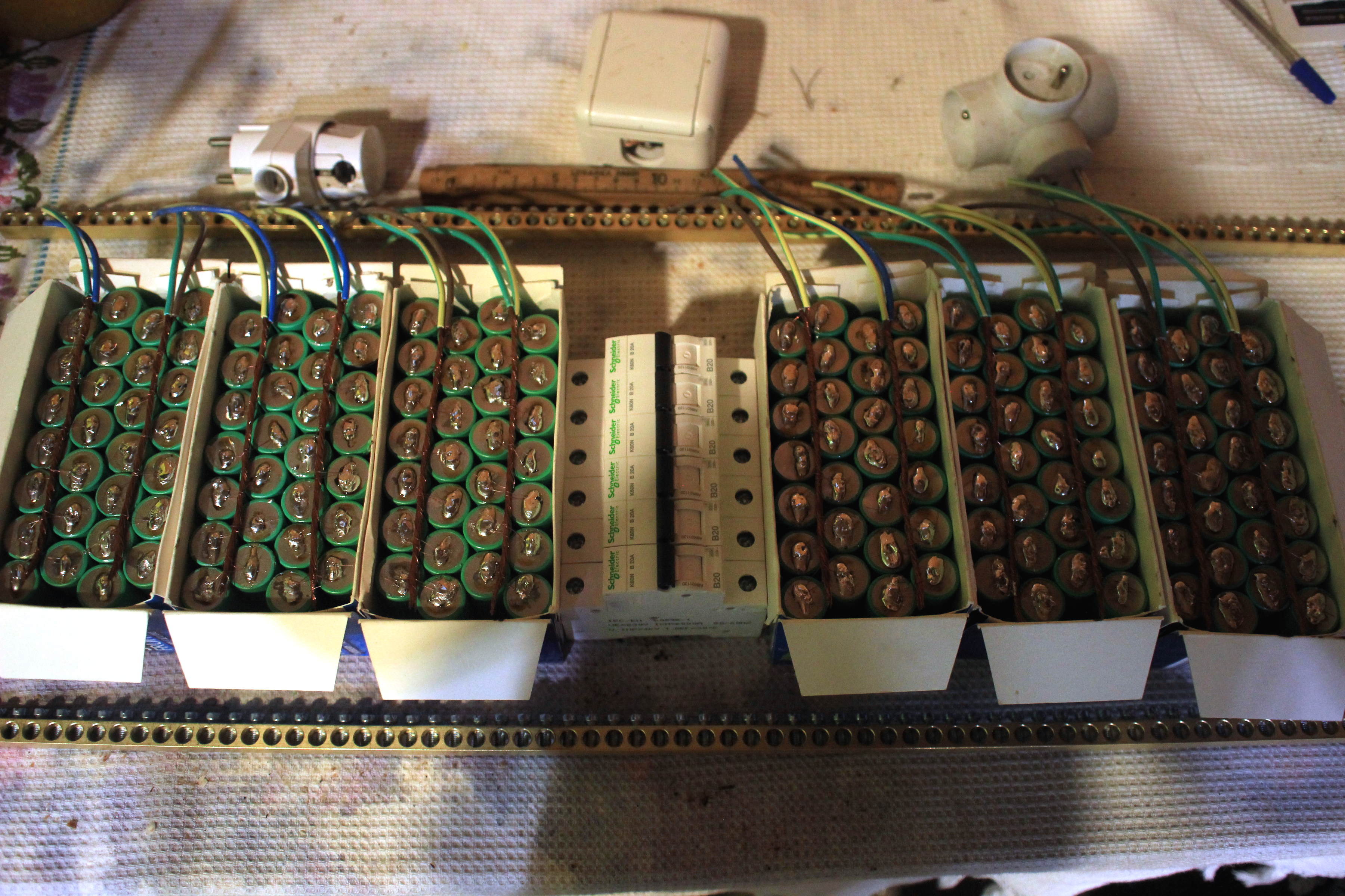

Mě zaujal ještě ten porcelánový izolátor na LiFe, pod tím ArduinemResHacker píše:Už už jsem myslel, že nejvíc binec mám z celýho fóra ve svý FVE jáAle ne, klobouk dolu, takový úložiště poskládat z 18650 a ještě to nějak koukám Arduinem se shieldem checkovat, pěkný
Ale jinak musím říct, že to bylo složené celkem rychle. Co jsem viděl, tak koncem minulého týdne přišly články a už je to

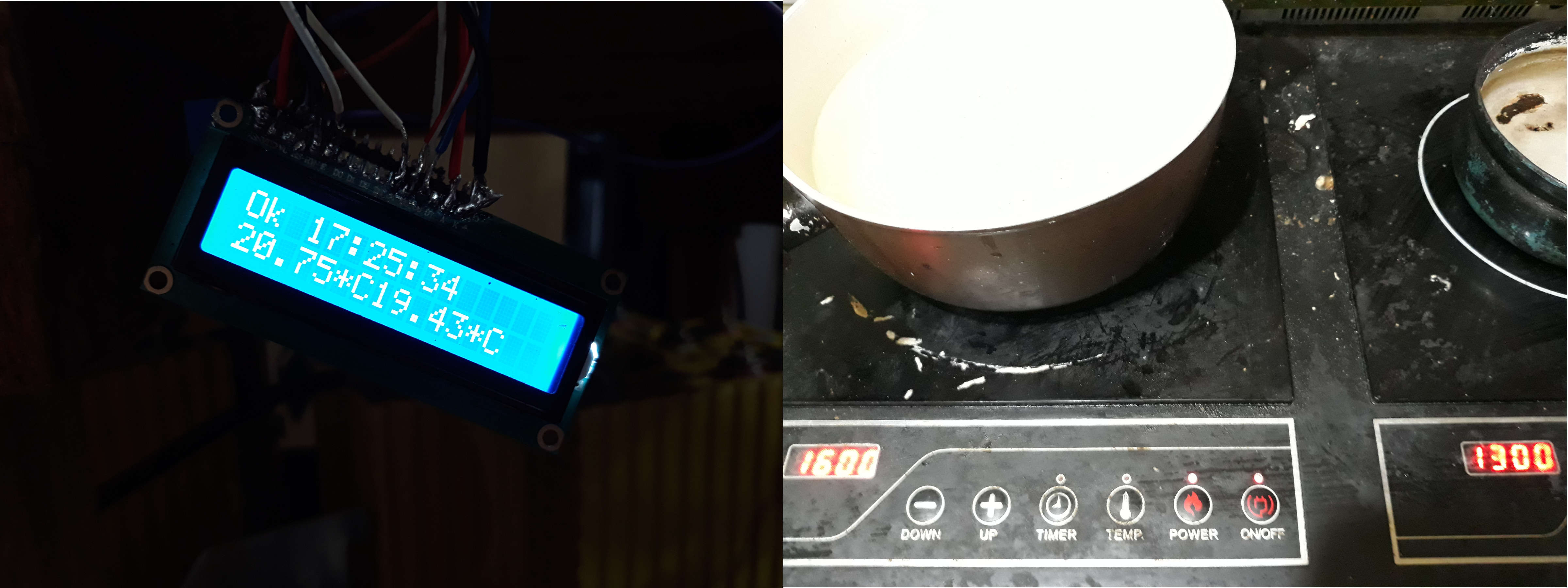

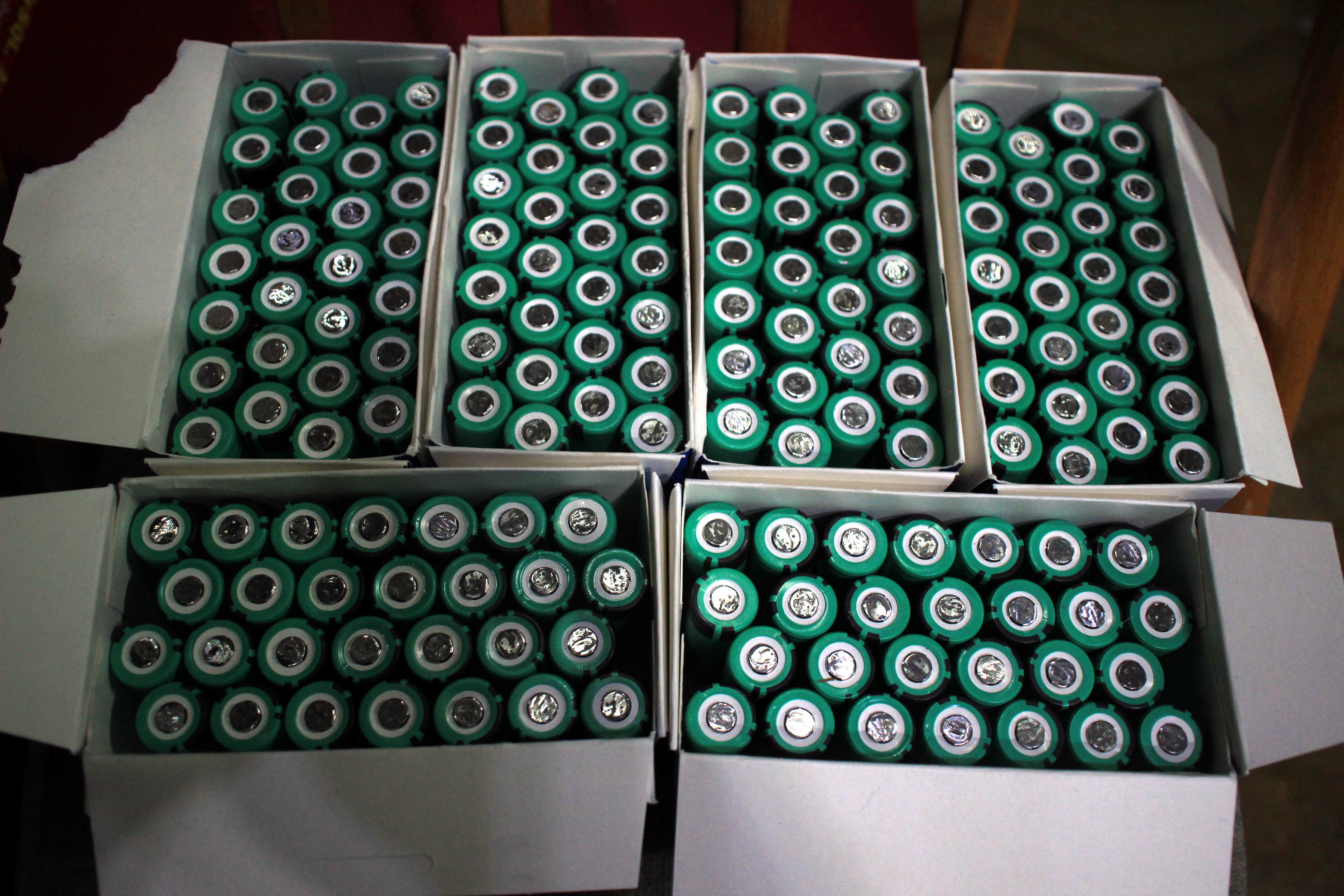

Jedna 4500 Wh tehla = 36 hodín roboty, končím o 4 hod ráno.
300 A test baterky zvládli, idem urobiť strih videa a dám nejaké png.
Začiatok testu je o 17:25, koniec o 17:35, už všetko vrelo.
2000 W konvica + 2000 W bojler na Victrone 5000 VA /24 V
1600 W ind. + 1300 W ind. na Axperte 3000 VA /24 V.
Dokopy 6900 W na AC alebo 7500 W na DC / 24 V nominál.
Zaujímavé by bolo tlačiť 7.4 kW do euta, či by to meniče dali.
Na tom displeji je vľavo teplota LiIOn z Dallas ds18s20+ a vpravo z termokamery AMG 8833.
https://www.youtube.com/watch?v=9Je4ogV3Hgo

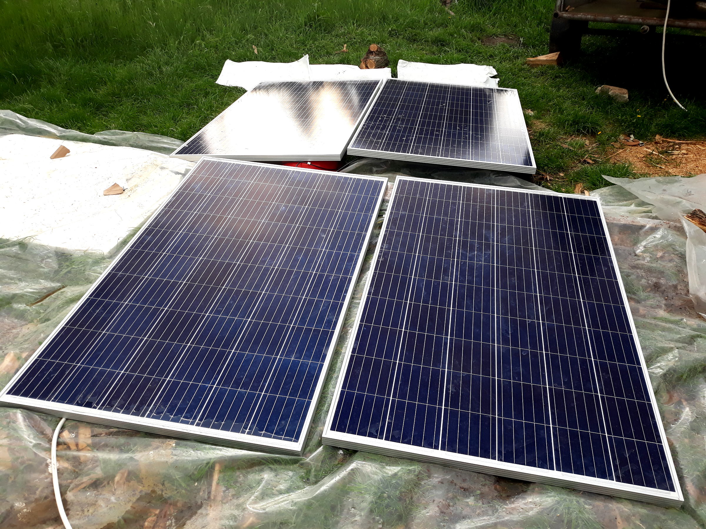

Ešte som dnes upgradeol na 6000 Wp.
Ďakujem mobilikovi, ktorý meral takú cestu a doviezol mi ich až domov.
Ešte musím na ne pozvárať tracker.
6000 Wp na trackeroch by malo dať / bez tieńov / 8000 kWh ročne.

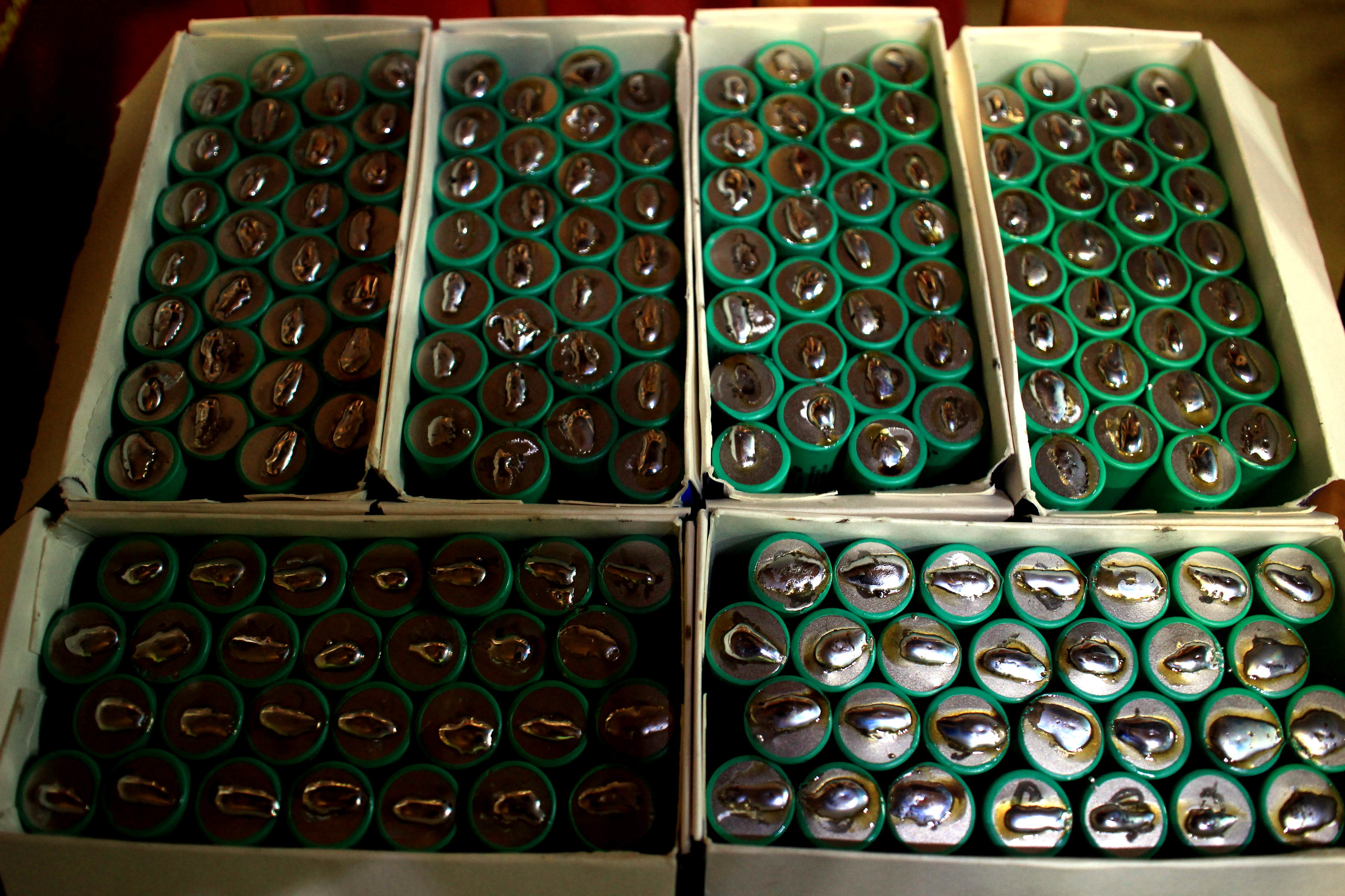

Když pominu mechanickou stránku věci, tak bych měl připomínku. Není nutno používat tak velké množství cínu. Bude to levnější a výsledný spoj bude kvalitnější.
Jinak rychlost, jako tradičně, výborná.

Lenže keď dám menej, tak sa nerozleje na hrote a baterke, ale len na hrote a to je dané
asi tým, že ten hrot už má veĺmi deformovaný tvar a asi ho treba flexou obrúsiť,
alebo kúpiť iný s iným tvarom a priemerom.
Ak dám málo cínu, nie je dobrý kontakt medzi hrotom a kovom a cín ostane ako blob = studený spoj.
Ak dám viac cínu, asi 2 sec. a je to, ak dám menej, 8 sec. a nič.
Na broušení hrotu páječky pozor - origo je na něm vrstva niklu. Pokud se někde poruší, měď se začne rozpouštět v cínu a brzo je konec. Ostatně u "klempířských" páječek to tak je, a potom je to broušení hrotu na každodenním pořádku. A stačí pilník s hrubým sekem, naopak kotouč do flexy se mědí a cínem zalepí a je to práce k ničemu.

Ok, tak tu hrubu med obrúsim hrubým pilníkom.

Pravda, pužívám stařenku s obyčejným měděným hrotem a tak po 1000-1500 spojích ho musím trošku štrejchnout pilníkem.
Zase mám výhodu v tom že mi na hrot stačí kousek 8mm Cu kulatinky a zbrousím si tvar jaký potřebuji.

Možná by to chtělo nějakou pájecí pastu, kyselinku nebo tak něco. Když je kontakt trošku naleptaný, tak se ho stačí dotknout a cín se hned pěkně rozleje.
Já tedy baterky nepájím, takže se musí vyjádřit někdo zkušenější, ale zrovna minulý týden jsem spravoval okapy a bez kyseliny teda ani ránu. Teprve s kyselinou se cín začal chytat...
