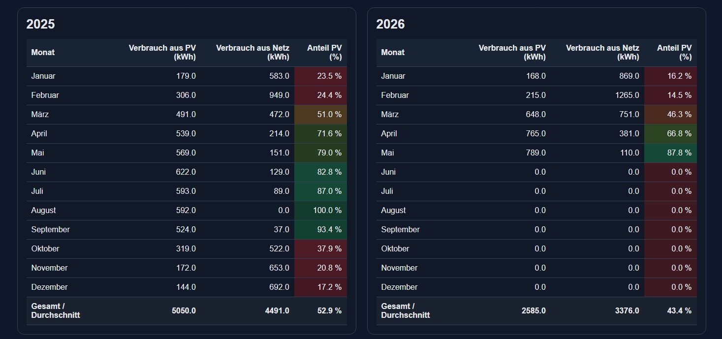

Jirko jenom,když se letmo podívám potřebuješ s BEV minimálně 1MWh měsíčně v létě bez topení a v zimě 1,5MWh elektřiny. A aby Ti zbylo něco na topení potřebuješ mít minimálně 20kWp panelů. Do té doby sežere všechno v přechodném období BEV a provoz domu bez topení.Takže budovat AKU nádrže s tím ,že je budeš nabíjet FV na topení je nesmysl. Hodit se Ti bude maximálně jedna k těm kamnům, tak jako mě.To případné Tč vyjde,ale provozně podobně jako kupované dřevo.
Nejlepší AKU nebo baterka na přechodný období je FV panel.cca 5KWp panelů Ti vyrobí v období ,kdy to potřebuješ cca 1MWh el a Tč z toho udělá 3MWh tepla. To Ti žádná baterka ani Aku do zimy nepřenese, nemáš ji čím nabít.
Moje rada je, koupit si kamna bez výměníku pro radost a Tč a k tomu pořádný pole FV panelů.V konečném důsledku to bude nejlevnější provoz a nejmíň bordelu a práce.

Ani tak to v zimě nedá a kamna potřebuju o tom není pochyb, měřím už víc let a sem si jistý že bez kamen a akumulačky se neobejdeme (nemám domeček 10x10) Je to trošku větší....
Myslím že budu u 40kWp plus mínus...
