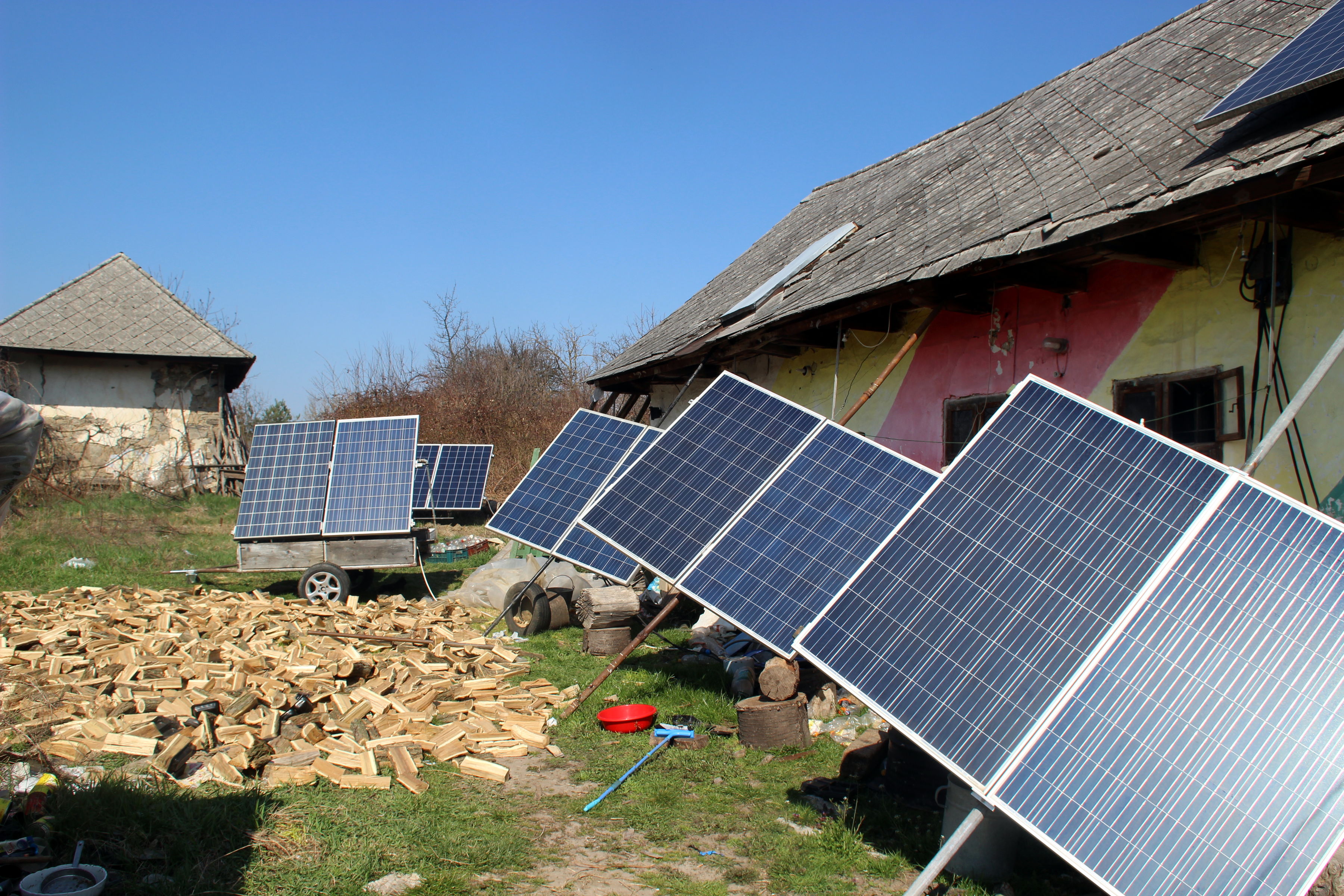

Marec bol výnimočný mesiac. Vyrobil som zo 4.3 kWp, 394.225 kWh.
Tiež som porovnal vyrobenú energiu zo 4 x 280 Wp pripojených na PWM regl. v Axpertovi
a 4 x 280 Wp, pripojených na MPPT Srne 40 A., počas posledných dní.
Iba v jednom prípade vyrobil MPPT menej. V niektorých dňoch vyrobil aj o 39 % viac.
Panely sú rok staré, Amerisolar 280 Wp - polykryštalický kremík.
Regl aj MPPT aj PWM je na 24 V nominál. Baterky sú LiFE + LiIon nastavené na 28.2 V ABS.

"...Marec bol výnimočný mesiac. Vyrobil som zo 4.3 kWp, 394.225 kWh...."
V prepočte na 4,3 kWp by moje 3 panely umiestnené na najlepšom mieste vyrobili 389,5 kWh za regulátorom ( DC ). Bez mppt, bez trackera, bez tieňov. Not bad ....
Marec bol naozaj dobrý.

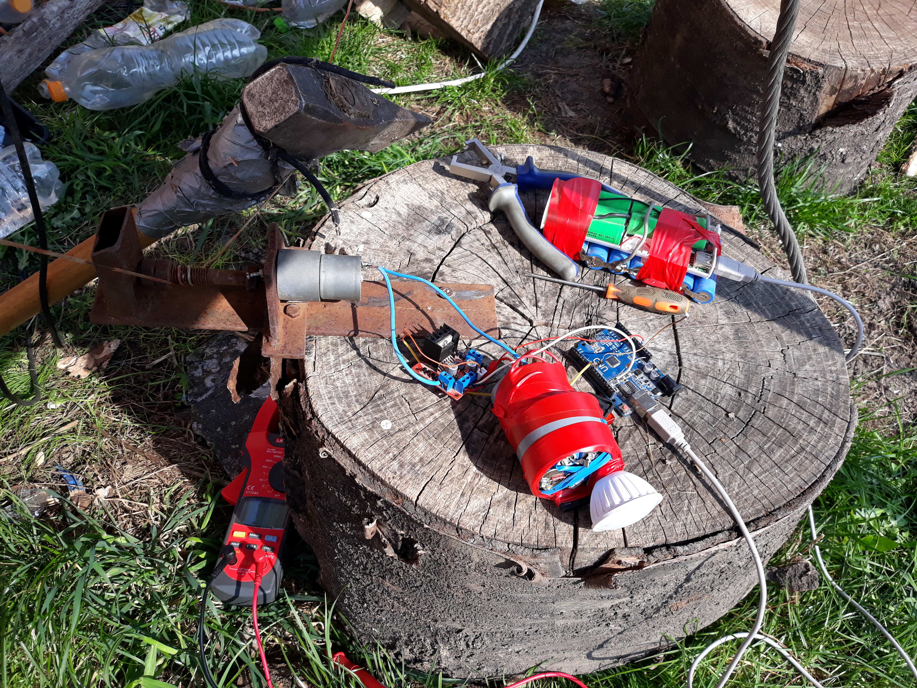

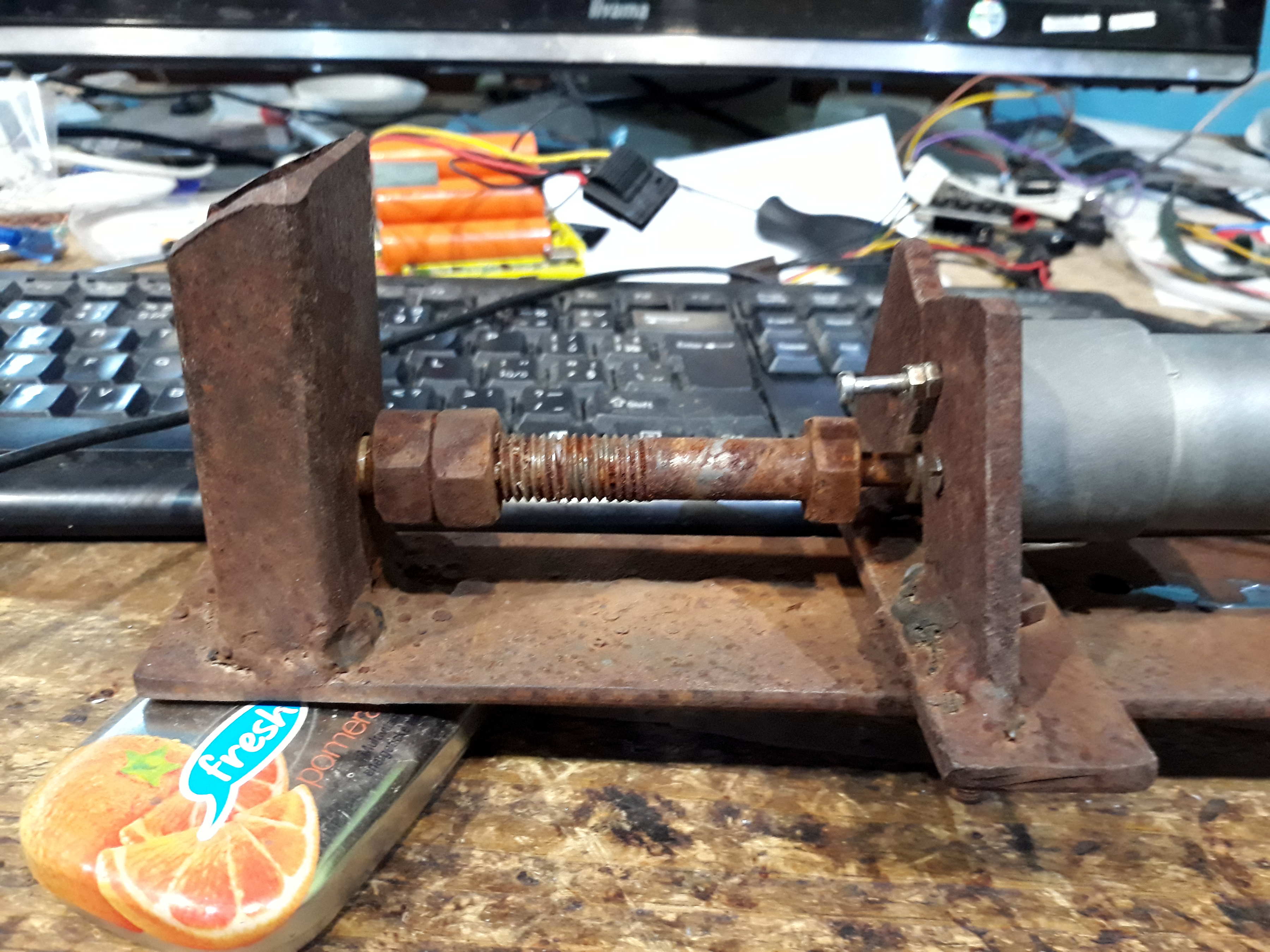

Potreboval by som vymyslieť nejaké uchytenie a typ prevodu na tento 10 W a 20 Nm,
motorcek a pohybovať touto rúrou.
- Reputace:523
A co na to jit naopak. Tyc dat napevno na lozisko a i na horni strane aby se volne otacela a jednoduse navijet a nebo odvijet lanko zavesene na hornich krajnich rozich panelu krokovym motorkem u zeme... ?

- Lokalita:SO, SK
Ako si vyrobiť reverser ?
https://ru.aliexpress.com/store/product ... 5616JAd2Cq
Ako to automatizovať pomocou relé a Arduina ?
Ten prepínač I-0-II nahradiť dvoma relé ?

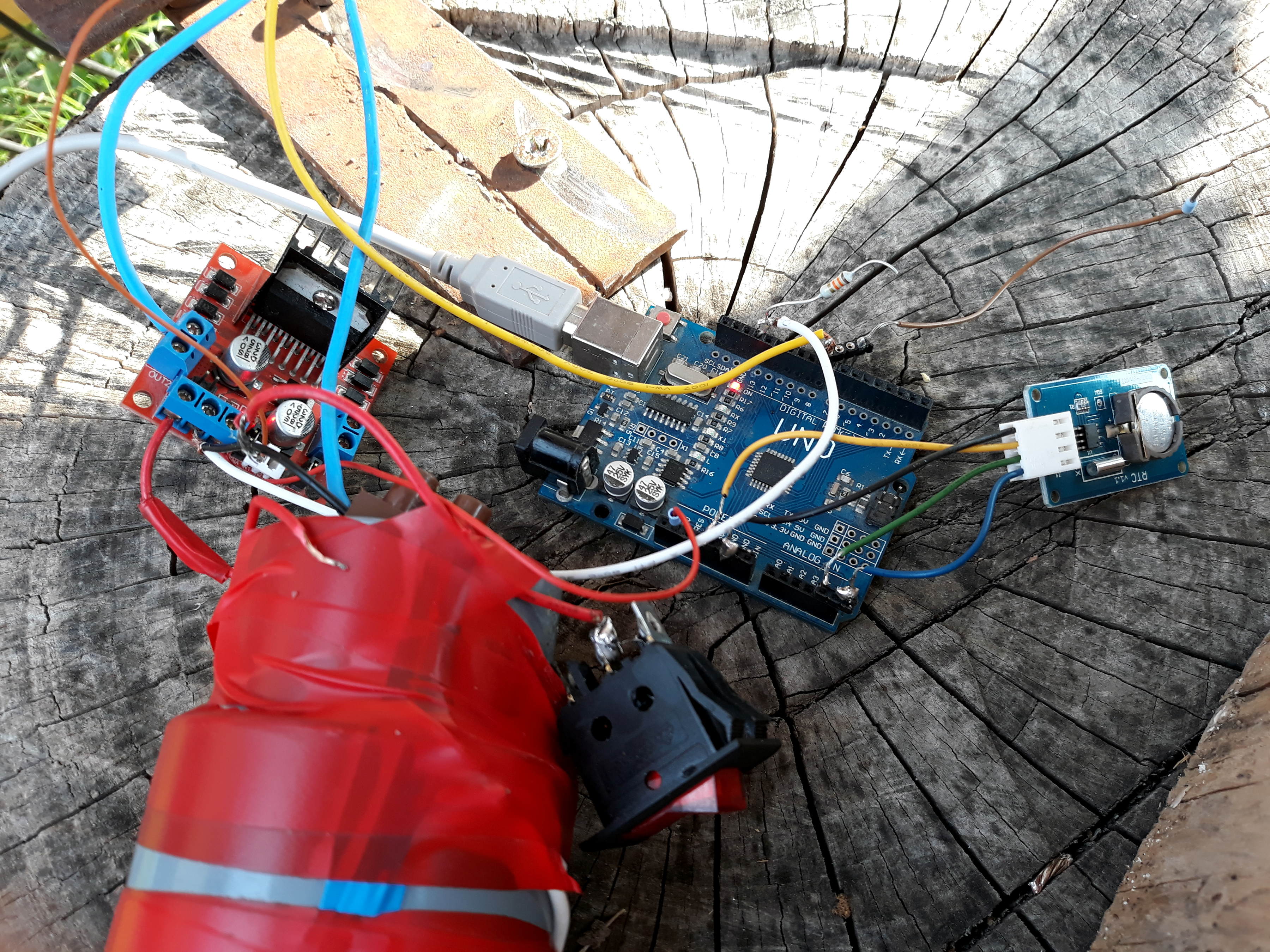

- Lokalita:SO, SK
Tak som tam dnes doplnil RTC.
Neviem však ako spočítať v akých časových intervaloch spínať motor a na koľko milisekúnd.
- Reputace:523
Pokud se povede nejakym zpusobem detekovat alespon jednu otacku treba magnetickym spinacem, nebo opticky (idealne alespon nejmene tremi po obvodu, abychom byli schopni kontrolovat i spravny smer), tak by bylo mozno automaticky regulovat cas spusteni motoru aby se pootocil o nejmensi detekovatelnou cast otocky (bud cela otocka pri jednom spinaci, nebo 1/3 pri trech spinacich vcetne toho ze vime kam se skutecne tocime, pak je mozne i polaritu motoru nastavit automaticky). Nasledne jsme schopni zjistit kolik takovych otocek je od jedne krajni meze do druhe krajni meze - dalo by se detekovat automaticky taky, ale musely by byt detekovany nejak i dorazy, kdy uz jsme na krajni mezi. Vypocitat nebo z netu nacist cas vychodu slunce (v tu dobu musi uz byt panely v jedne krajni poloze), a spocitat delku dne do zapadu slunce a tu podelit maximalnim moznym poctem pootoceni, ktere jsme schopni detekovat. Ziskame interval ve kterem musime pootocit o 1 dil. Panely se tak budou (sice ne uplne dokonale, ale presto jaks taks) smerovat za sluncem (coz neznamena ze z toho smeru musi svitit nejvice, ale pravdepodobne vetsinou bude).rottenkiwi píše:Neviem však ako spočítať v akých časových intervaloch spínať motor a na koľko milisekúnd.

Co skusit pripojit trebars potenciometer na tyc, ktora drzi panaly. Podla odporu budem znama poloha. Ak sa bude pretacat spojenie na aktuatore a nebude sa menit uhol, bude jasne, ze niekde je problem a vyhodnotit to ako problem a ochranit tak motor.
