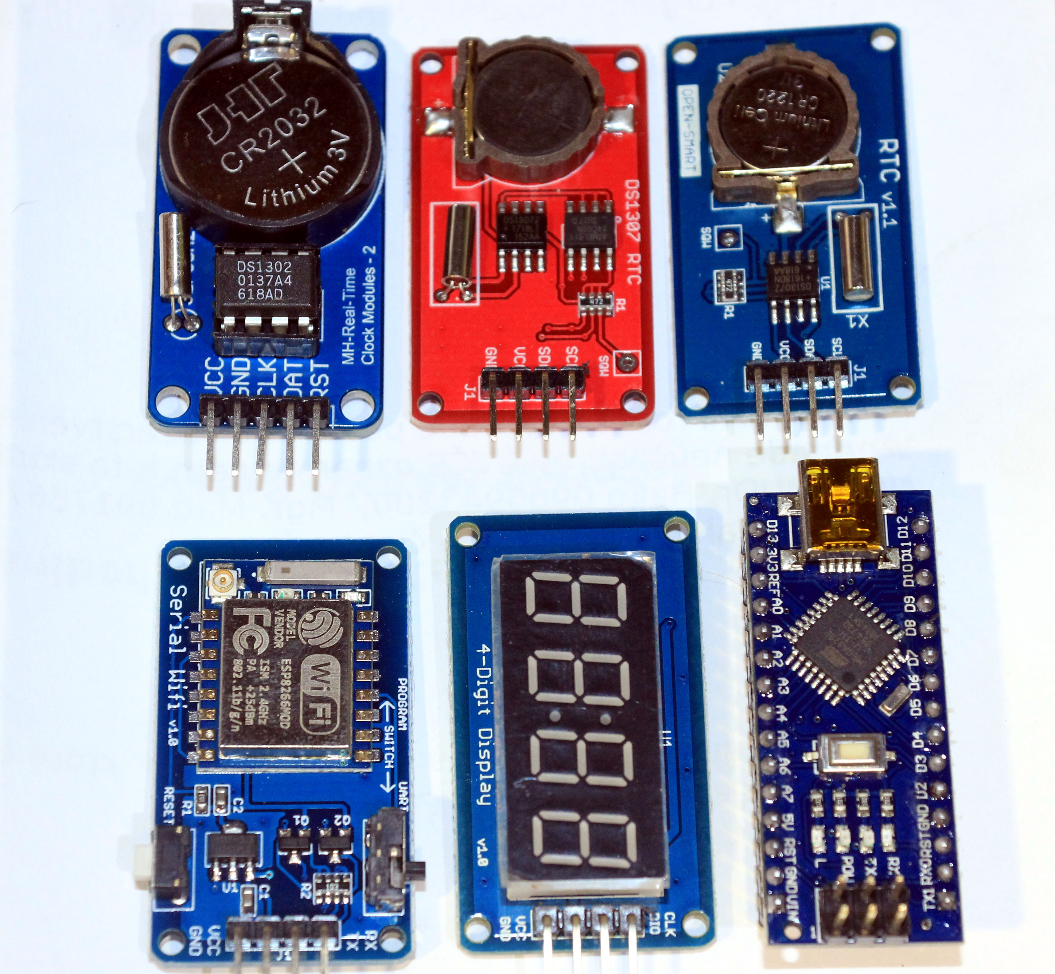

Viete mi poradiť, ktoré z tých RTC je najpresnejšie a ako ich pripojiť k ESP či Arduinu ?
Pomocou I2C ?

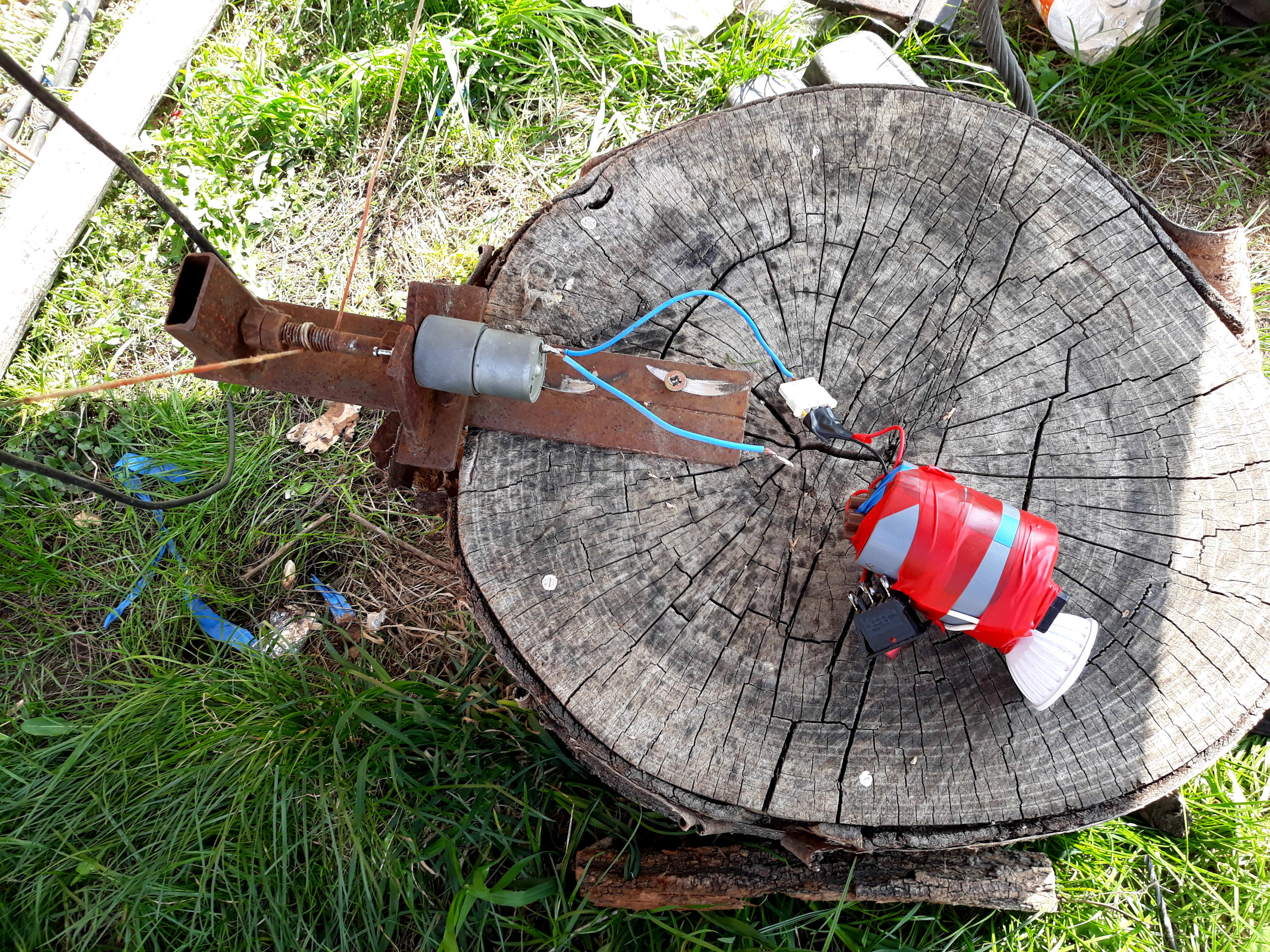

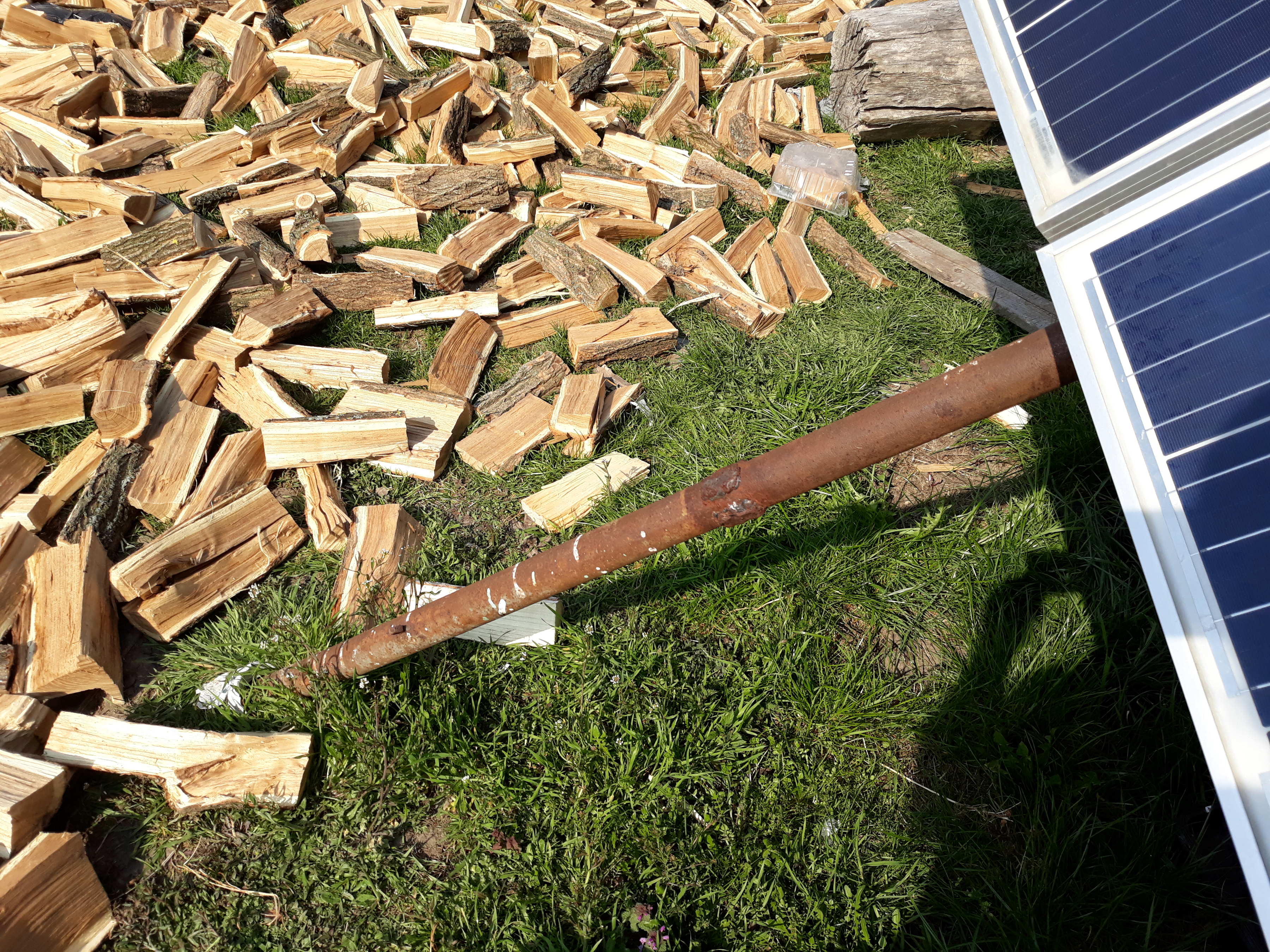

Potreboval by som vymyslieť nejaké uchytenie a typ prevodu na tento 10 W a 20 Nm,
motorcek a pohybovať touto rúrou.
mypower.cz
R.I.P.
Příspěvky: 4895
Registrován: pát bře 04, 2011 11:36 am
Reputace: 522
Nový příspěvek od mypower.cz »
A co na to jit naopak. Tyc dat napevno na lozisko a i na horni strane aby se volne otacela a jednoduse navijet a nebo odvijet lanko zavesene na hornich krajnich rozich panelu krokovym motorkem u zeme... ?

Nový příspěvek od rottenkiwi »
OK. Idem to vyskúšať.
Edit. Ono to funguje. Pošlem nejaké LTC. Idem robiť SW pre ESP8266
a zohnať nejaký FET pre pohon motora.

Co sa tyka RTC za mna jedine DS3234, tie ostatne s externym krystalom utiekli aj sekundu denne, I2C byva v tomto standard.

Tak som tam dnes doplnil RTC.
Neviem však ako spočítať v akých časových intervaloch spínať motor a na koľko milisekúnd.
