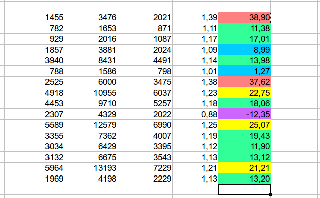

Marec bol výnimočný mesiac. Vyrobil som zo 4.3 kWp, 394.225 kWh.
Tiež som porovnal vyrobenú energiu zo 4 x 280 Wp pripojených na PWM regl. v Axpertovi
a 4 x 280 Wp, pripojených na MPPT Srne 40 A., počas posledných dní.
Iba v jednom prípade vyrobil MPPT menej. V niektorých dňoch vyrobil aj o 39 % viac.
Panely sú rok staré, Amerisolar 280 Wp - polykryštalický kremík.
Regl aj MPPT aj PWM je na 24 V nominál. Baterky sú LiFE + LiIon nastavené na 28.2 V ABS.
