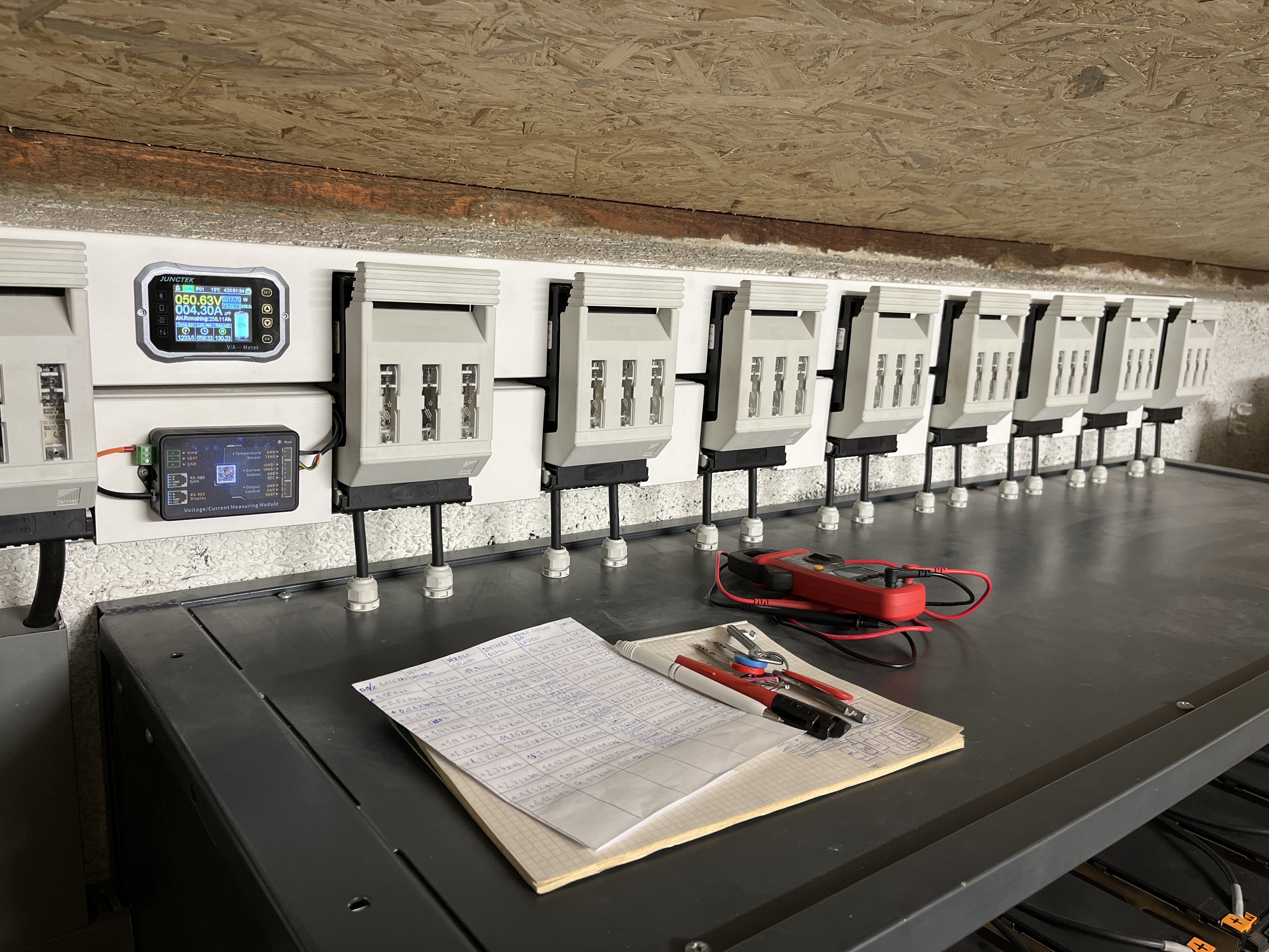

Takyto?pibi píše:Je pravda, že místění pojistky není moc ergonomické pro rychlé vytrhnutí, ale pro těch 50V to asi nebude zásadní problém. Já raději zvolil 3fázový pojistkový odpojovač s vynechanou prostřední pojistkou.
Tiez mam v odpajaci vpravo plus, stred prazdny a v lavo minus.

Alfonz píše:Použiť takto "zalisované" oká k baterke to už chce istú dávku odvahy.TomHC píše:Mám dva spodky, ak nebudeš vedieť kúpiť niekde blízko.
Já lisoval hasákem do kterého jsem tloukl sekerou
- pibi
- Příspěvky: 1807
- Reputace:428
- Výkon panelů [Wp]: 16000
- Kapacita baterie [kWh]: 44
Re: Můj ostrůvek Pardubicko
Nevím proč dělat takové prasárny.
https://www.neon-el.cz/kleste-lisovaci- ... -16-240mm2
- Příspěvky: 4272
- Reputace:978
Prečo? Lebo také nikto známy nemá, a kvôli štyrom okám ich nebudem kupovať.pibi píše:Nevím proč dělat takové prasárny.
- bokser01
- Příspěvky: 1743
- Reputace:149
- Výkon panelů [Wp]: 12120
Jak píše Tom kvůli pár okům je nebudu kupovat... Dost na tom že jsem dal skoro 2k kč za kleště na dutinky...

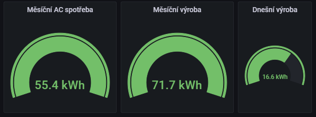

Začátek dubna více než uspokojivý
Škoda že na prodloužený víkend se počasí pokazí...

Ja som kutil a súťažný modelár, roky zvyknutý na improvizáciu v prospech cieľa, víťazstvo, kedy účel svätí prostriedky. Ale neľutoval som kúpiť niekoľko krimpovacích klieští aj tie hydraulické pre "pár" ôk. Možno nebude moja elektráreň výstavná, ale náradie musí byť adekvátne. Tiež som počul o lisování veľkých ôk roxorovou tyčou a puckou.
Tie časy minuli, keď sme si v okrese požičiavali jedny kliešte na rj45 konektory, lebo stáli 2000 korun...
- Příspěvky: 7499
- Reputace:1080
Ono se to dá v nouzi stisknout čímkoliv, ale zásadní nedostatek, který jsme kolegovi už dříve vytkli, tak je ten, že to není v té smršťovací bužírce s lepidlem. Tj. je to výrazně víc namáhané, byť to tam jen "visí" ... A u té bužírky výmluvu na peníze neberu, stojí zlomek ceny těch lisovacích kleští ... A náhradu izolačkou či samovulkanizační páskou také neberu.

Tak v dubnu byla výroba 324KWh čistá spotřeba AC za měniči byla 239KWh, spotřeba z pekla byla 157KWh. Celkově duben neměl moc dní se sluncem. Často bylo zataženo s deštěm, dny kdy svítilo slunce celý den bych napočítal na jedné ruce.
Na prvním kupovaném MUSTU jsem již překročil 1,5MWh výrobu.
