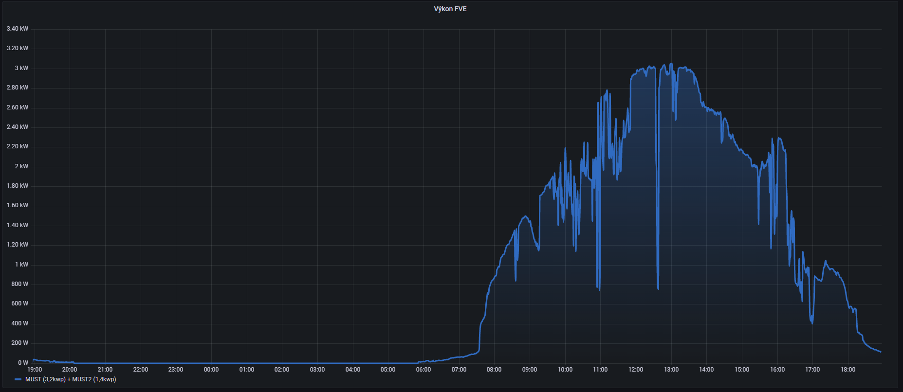

Dneska jsem ždímal FVE naplno... 3x pračka, 3x sušička na prádlo a oba bojlery na max co dal termostat.
Duben zatím slušný ale zbytek týdne už má být docela bídný.

Tak v dubnu byla výroba 324KWh čistá spotřeba AC za měniči byla 239KWh, spotřeba z pekla byla 157KWh. Celkově duben neměl moc dní se sluncem. Často bylo zataženo s deštěm, dny kdy svítilo slunce celý den bych napočítal na jedné ruce.
Na prvním kupovaném MUSTU jsem již překročil 1,5MWh výrobu.
