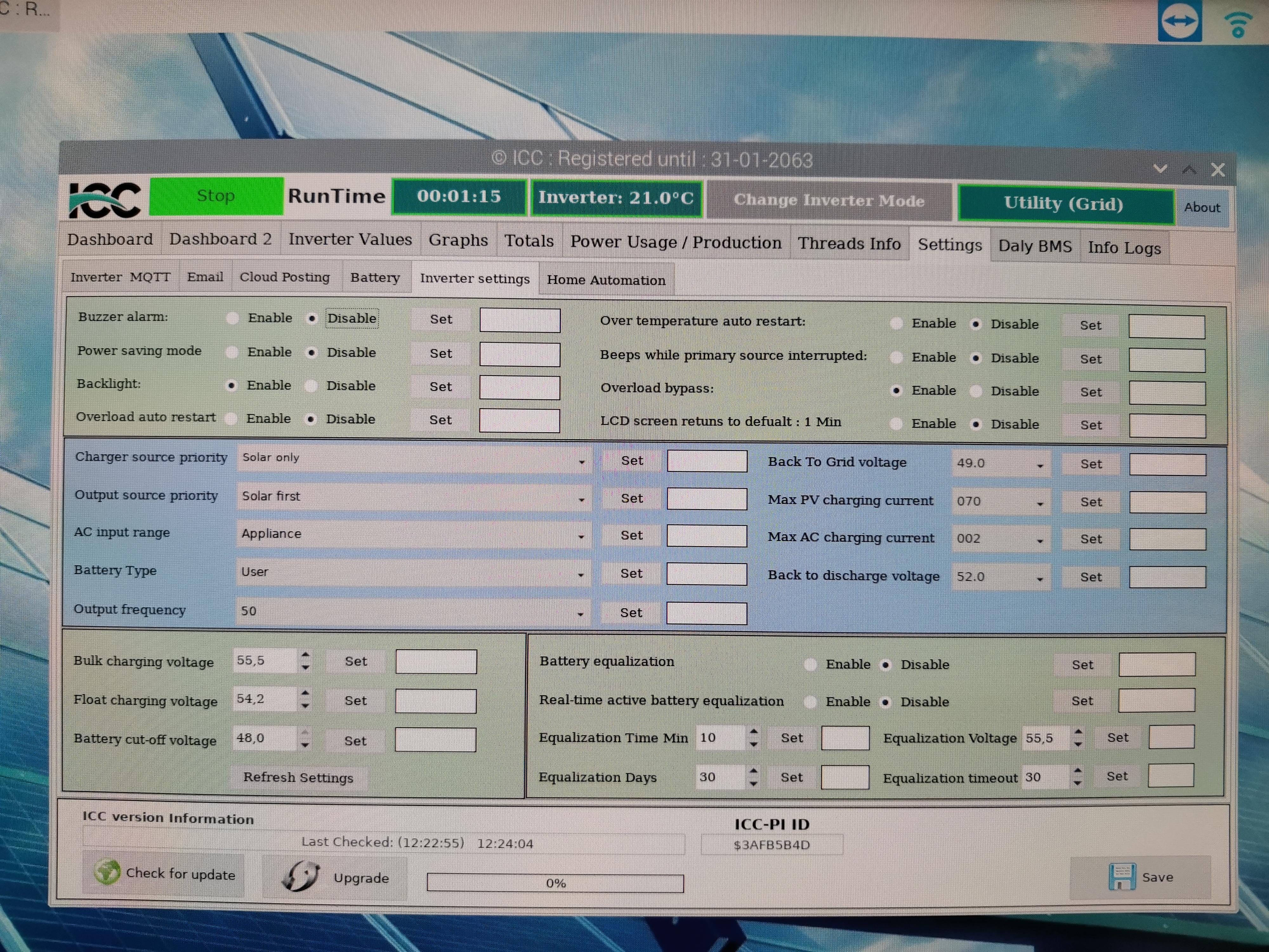

prog píše:Díky za tip s tím SLB UCB a 11 = 2A, to mně nenapadlo.
Vidím, že opravdu všichni řeší stejné věci (proto tak trochu nechápu proč takovou základní věc Axper neumí). Dal jsem tedy také 11 = 2A (a SLB UCB už jsem měl), což mi přijde jako dobré kompromisní řešení problému => Ale teď mám podobný problém, který se tu už také řešil - měnič novou hodnotu 2 A v nastavení prostě nerespektuje! Ani po opakovaném restartu (vše odpojit a pak znovu zapnout), si v režimu dobíjení ze sítě při vybité baterce klidně nabíjí baterku 500W (10A - to bylo původní nastavení v pol. 11) a přitom mi MPPT ze solárů dodává klidně dalších 10 A, odběr AC tam byl stabilně kolem 100W, a napětí baterky je přitom už za hranou napětí switch back to battery (zvedne se přes hranici tím nabíjecím výkonem). Tak jsem ještě víc snížil back to battery voltage, abych neměl 1/3 baterky nabitou v době kdy se v klidu zvládne dobít ze soláru. Ale i tak je to mrhání energií na AC-DC-AC a omezení potencionální solární energie do baterky.luky píše:Máme všichni dost podobný cíl. Taky jsem se o to snažil a ten měnič to prostě neumí. Moje řešení (zatím neotestované): Zapnout ECO režim a externě spínat AC IN podle napětí baterií. Tj. normálně by bylo AC IN vypnuté. Jakmile by baterka klesla moc nízko, sepnout AC IN.
Žádný solar asisstant apod. nepoužívám, hodnoty přepisuju na display.
Jak donutím měnič respektovat nastavení?
Díky

Ono to chvilku (pár dní) trvá, než měnič začne respektovat to nabíjení 2A. Blbý je, že když v noci začne nabíjet, tak nepřestane dokuď baterie není nabitá, i když už z PV jde energie víc než dost.

Díky, tak snad se tím bude opravdu časem řídit.bobik600 píše:Ono to chvilku (pár dní) trvá, než měnič začne respektovat to nabíjení 2A. Blbý je, že když v noci začne nabíjet, tak nepřestane dokuď baterie není nabitá, i když už z PV jde energie víc než dost.
Jinak přesně tohle jsem zaznamenal - to nevypnutí dobíjení i při svitu a překročení back to battery, ale nevím kdy by to skončilo, jelikož jsem mu na chvíli shodil ac in a to přerušilo nabíjení, po obnově ac in už nabíjet nezačal. Jestli by takto dobíjel celou baterku, tak to je už celkem dost závažná chyba...
