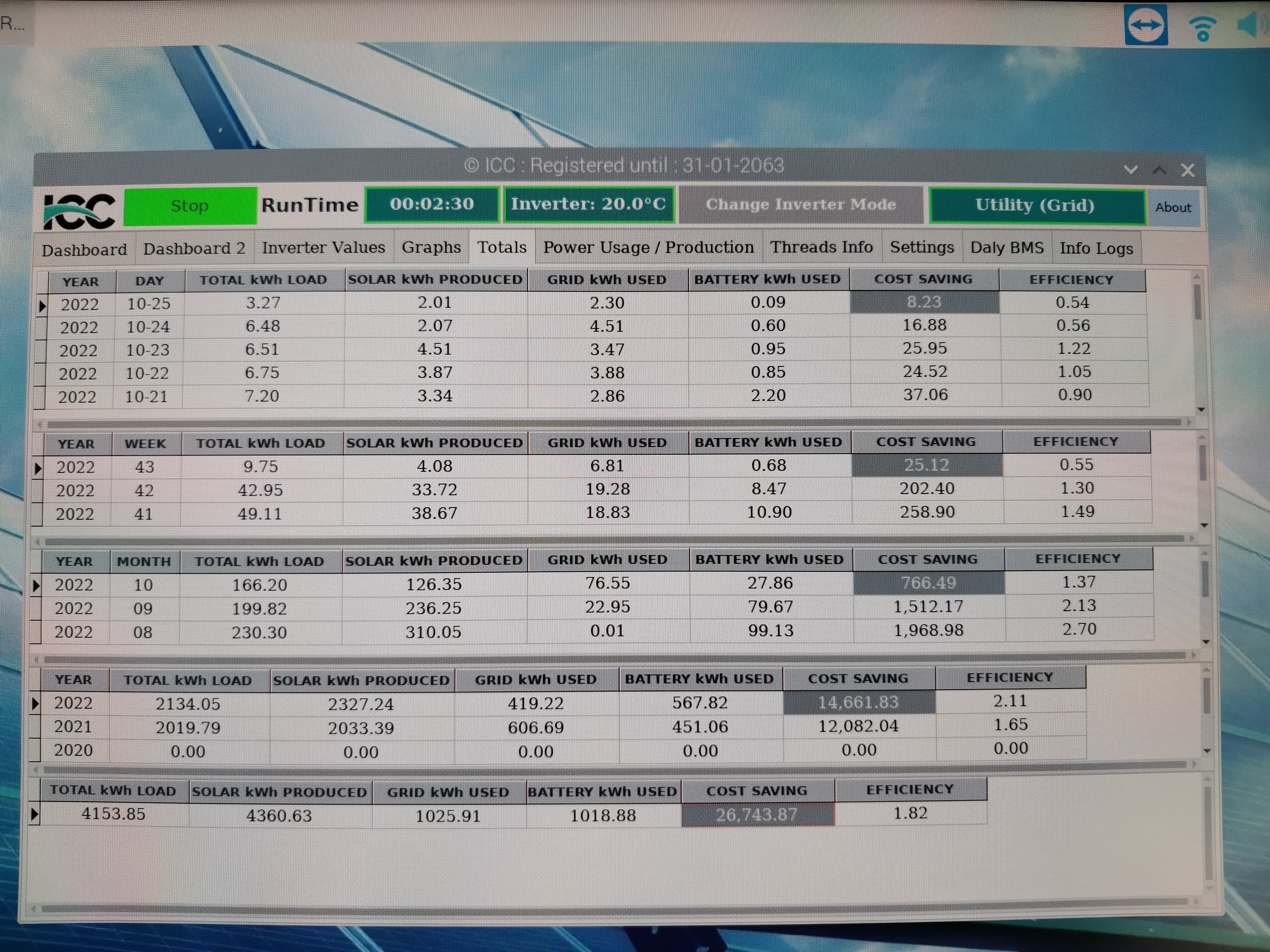

Moje trocha oleje do ohně, tohle je moje nastavení
12x GWL mono 310Wp Easun SMK 48V 5000W 470Ah LifePo4
https://pvoutput.org/list.jsp?id=86707&sid=76894&v=0
