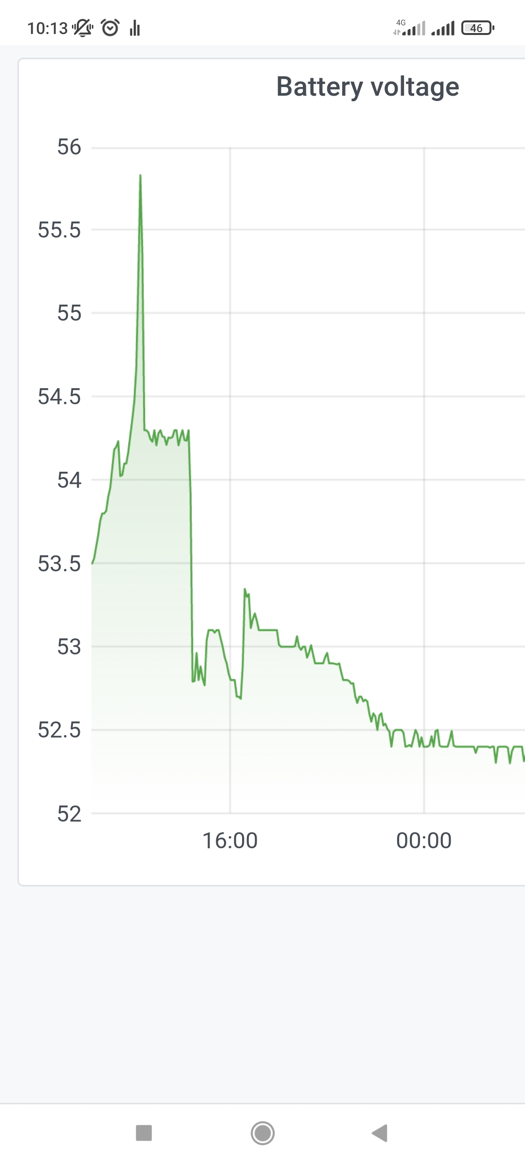

Chcel by som sa spýtať na vaše skúsenosti s prechodom do režimu Float pri nabíjaní. Keď začne ráno dobíjať batériu vybitú po noci, tak okolo obeda zvyčajne dosiahne plné napätie (nastavenie č. 26, u mňa 58 V), od tohto bodu drží toto napätie a postupne znižuje nabíjací prúd, z 20 A až len na jednotky ampér, toto trvá niekoľko hodín, ale nikdy sa neprepne do režimu Float (napätie v nastavení č. 27), hoci by sa podľa mňa už malo. Ako sa to správa u vás?
3040 Wp | Axpert King I 5000-48V | 8xJPC12-100 olovo-uhlík

jumajazu píše:
aky mas king a aky firmware?
Mne to funguje ok. baterie nabije na 56V a ked tych 56V dosiahne po par minutach zacne napatie klesat a potom udrzuje cca 54.3V....
king bulk/float
king bulk/float

shuty píše:
Mám King I a firmvér je 72.00.
No mne sa nezdá, že by ten tvoj priebeh nabíjania bol ok. Tých 54,3 V je predpokladám nastavené Float napätie. Máš pocit, že sú batérie dosť nabité?
Podľa krivky nabíjania z návodu k meniču to má fungovať tak, že keď sa dosiahne nastavené nabíjanie napätie, tak ho udržiava a nabíjací prúd klesá (aj niekoľko hodín, max. 8) a až potom by sa mal prepnúť na float, nie okamžite. U seba to ešte skúsim, možno stačí len dlhšie počkať, lebo doba s klesajúcim prúdom do prepnutia na float môže byť až osem hodín, toľko som zatiaľ neskúšal čakať, resp. zašlo slnko, takže nabíjanie skončilo skôr, ako nastal float.
Nejde mi vložiť obrázok, tá nabíjacia krivka je tu:
https://drive.google.com/file/d/18hUVI0 ... sp=sharing

54,3V pro lifepo je uplne v pohode. Dokonce bych se vykaslal na to dosazeni napeti 56V. Kdyz by bulk/absorbce/float byl pro lifepo na 54,3V nabije se to na 100% uplne stejne a vlastne tyhle terminy u lifepo skoro nemaj smysl. nabilo by se i pri nizsim napeti.
