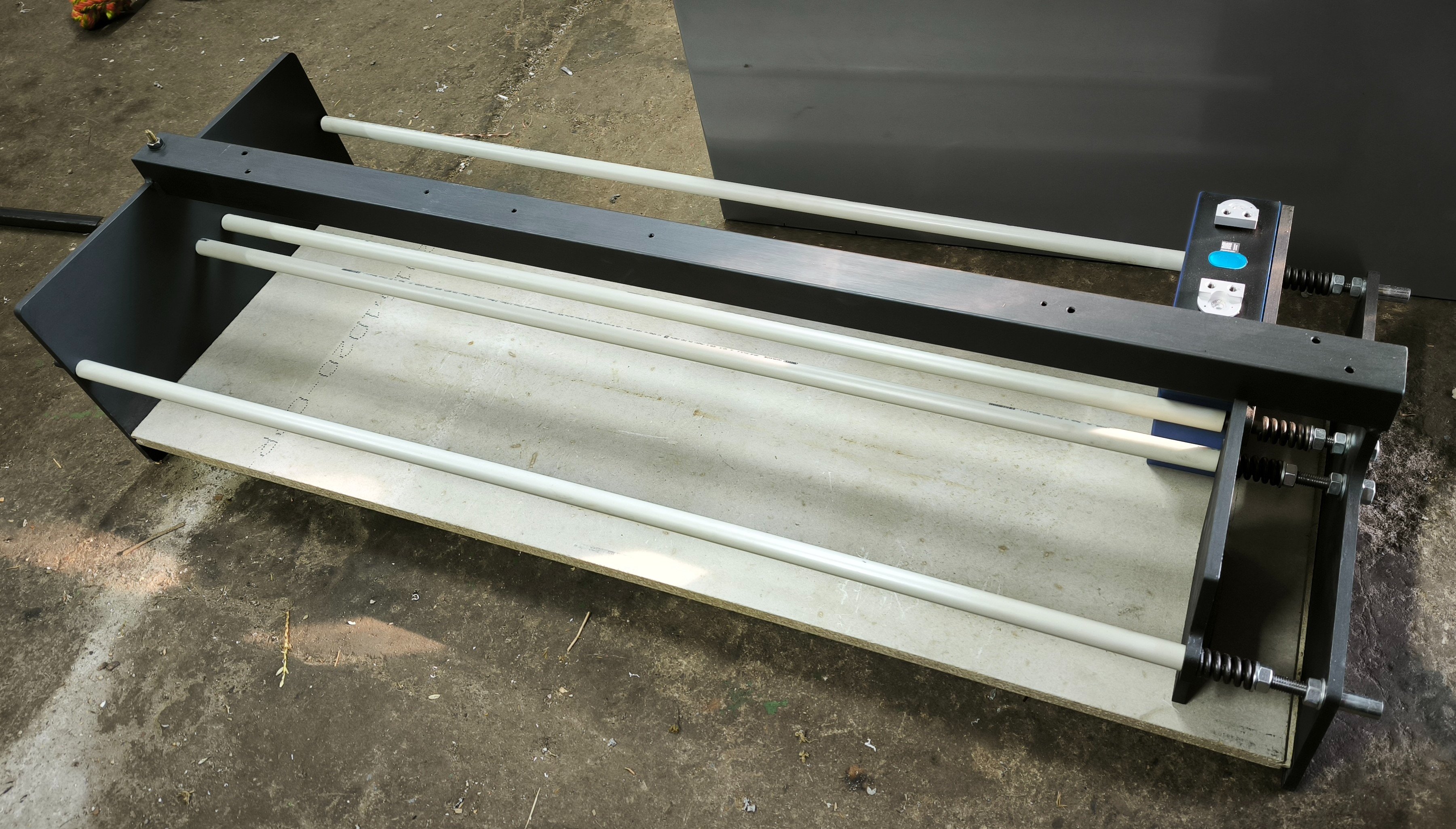

Jinak nekdo pouziva pruziny na udrzeni pritlaku. Zajimave je pouzit talirove pruziny. Nestoji to svet a rozhodne to pujde nastavit mnohem lip

můj názor, který se nemusí slučovat s realitou, je, že pružné stažení + flexi busbary. Ty články chtějí být stažené v celém rozsahu SOC a teploty. To stáhneš někde uprostřed, pak to nabobtná, něco se tam uvnitř pomáčká, pak se to smrskne a už to bude volné.

Když už pružiny, tak spíš vinuté, protože na tuhle sílu u talířové bude vycházet hrozně malý procento stlačení. Třeba na výfuku u auta je běžně podobná pružiona, jenom je to obvykle na M8 šroubku a je ještě o dost větší. Něco jako tohle, ale nic o tom nepíšou: https://www.autokelly.cz/Product/ST-115-902/3306780 . Na druhou stranu, k té bedně jsou dodaný pěnový proložky cca 3mm na každej článek, což je dohromady 24mm pružnýho materiálu, takže bych to zase asi tak neprožíval, ta pěna snad bude mít nějakou trvalou pružnost...

K pružinám (pokud by na ně došlo): já jsem byl taky vždycky dost skeptický k talířovkám. Ale asi neprávem a nespravedlivě.
Udělat na malé délce a v malém rozměru dostatečnou sílu, navíc za rozumné peníze - na to jsou ty talířovky asi nejlepší.
Samozřejmě se instalují násobně. Ne jako jen jedna "mistička", ale jako sestava (většinou sudého počtu) mističek na sobě. Např. 10 kusů.
Chce to ale myslet na jednu věc: ty mističky můžou mít tendenci se zaseknout o závit té závitovky, po které jezdí.
Tak to chce nějakou vložku mezi závitovku a ty pružiny.
Nebo třeba dát ty pružiny na ten konec tyče, kde nemusí být závit.

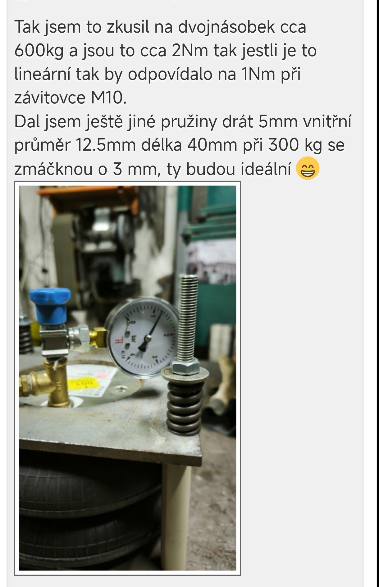

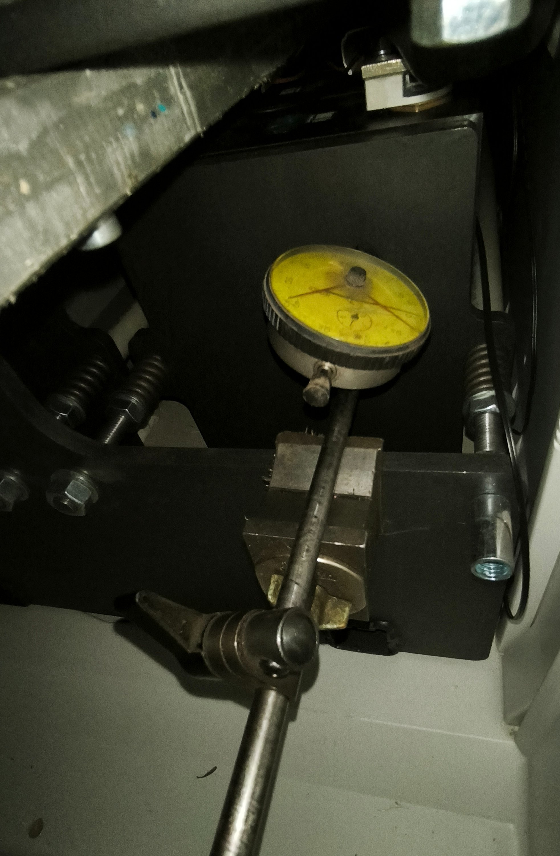

Dělám pokus pro zatvrzelé bezpružinysty
Mám pružiny nastavené na 300kg podle vzduchového měchu, dal jsem tam hodinky a budu pozorovat jestli se baterie rozpíná teď jsem na 60%SOC, tak uvidíme co to bude dělat při vybití a nabití, někdo to už musí rozlousknout

cipis: Jojo, souhlas.
leoshavla: Bezva, předem díky za pokus.
Vidím, že tam máš vinuté pružiny. Můžu se zeptat na jejich parametry, cenu a původ?
Díky.
