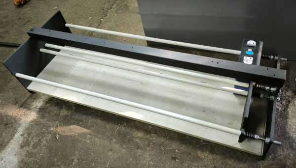

Re: Komprese LiFePo4 baterie
je to klasika, XRxx kde číslo je verze, jsou jak na ležato, tak tyhle na stojato. https://www.aliexpress.com/item/1005009 ... in_prod%3A
Co jsem nepochopil, tak když to dám do košíku a zaplatím, tak je to najednou cc skoro 3kKč míň. Mě tyhle: https://www.aliexpress.com/item/1005007 ... in_prod%3A ve verzi s BMS a displejem vyšla na konec pod 10kKč. Když si vezmu, že cca 3kKč z toho je JKBMS s displejem, tak mi ta cena za dárkovou sadu přijde přiměřená. Ty naležato jdou moc pěkně pasovat na sebe a spojovat "klipem na bednu" k sobě. Já mám málo místa na šířku, tak jsem musel vzít ty na vysoko. Co mě na nich trochu vadí, tak vymyšlený je to tak, že strana s víkem bude ke zdi, což nechci, abych se do té baterky mohl třeba jednou za rok podívat. Potom jsou ty popisy na horní straně vzhůru nohama, ale co už. Další úlet u té XR07 je cca 2.5m dlouhý kabel k displeji se dvěma různými mezikonektory. Je to v celé délce barva na barvu (měřil jsem to), takže jsem z toho cca 2m vystřihl a i těch 30cm je zbytečně moc, když jsou BMS i displej namontovaný na jednom kusu plechu... V zásadě čím vyšší čílo, tím novější verze. Hlavně je to poznat na displeji, a asi už ani ty starší nebudou v nabídce. XR08 je na ležato, XR07 je na vysoko, a těď vidím i jakýsi vyšší čísla...
tak bat se u ocelove zavitovky, ze budes pozorovat creep za pokojove teploty pri zatizeni 75kg, kdyz ma vydrzet 350kg ... no nevim.
Jinak nekdo pouziva pruziny na udrzeni pritlaku. Zajimave je pouzit talirove pruziny. Nestoji to svet a rozhodne to pujde nastavit mnohem lip
https://www.prumex.cz/talirova-pruzina- ... 16-3x2-00/
můj názor, který se nemusí slučovat s realitou, je, že pružné stažení + flexi busbary. Ty články chtějí být stažené v celém rozsahu SOC a teploty. To stáhneš někde uprostřed, pak to nabobtná, něco se tam uvnitř pomáčká, pak se to smrskne a už to bude volné.

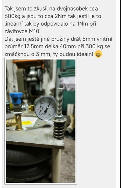

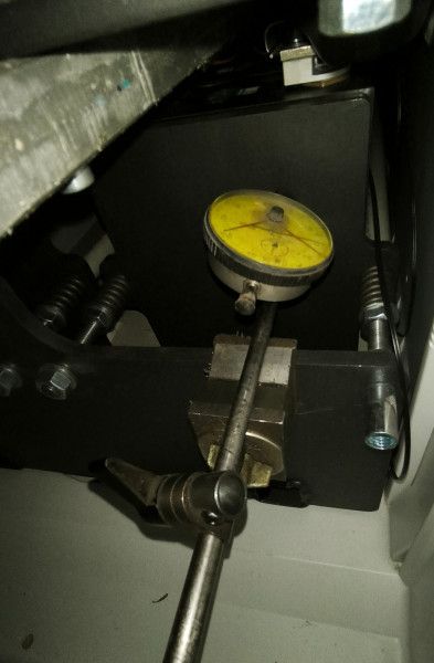

Dělám pokus pro zatvrzelé bezpružinysty
Mám pružiny nastavené na 300kg podle vzduchového měchu, dal jsem tam hodinky a budu pozorovat jestli se baterie rozpíná teď jsem na 60%SOC, tak uvidíme co to bude dělat při vybití a nabití, někdo to už musí rozlousknout
cipis: Jojo, souhlas.
leoshavla: Bezva, předem díky za pokus.
Vidím, že tam máš vinuté pružiny. Můžu se zeptat na jejich parametry, cenu a původ?
Díky.
Pružiny jsem měl doma, kdysi jsem je na něco objednával v pérovně.
