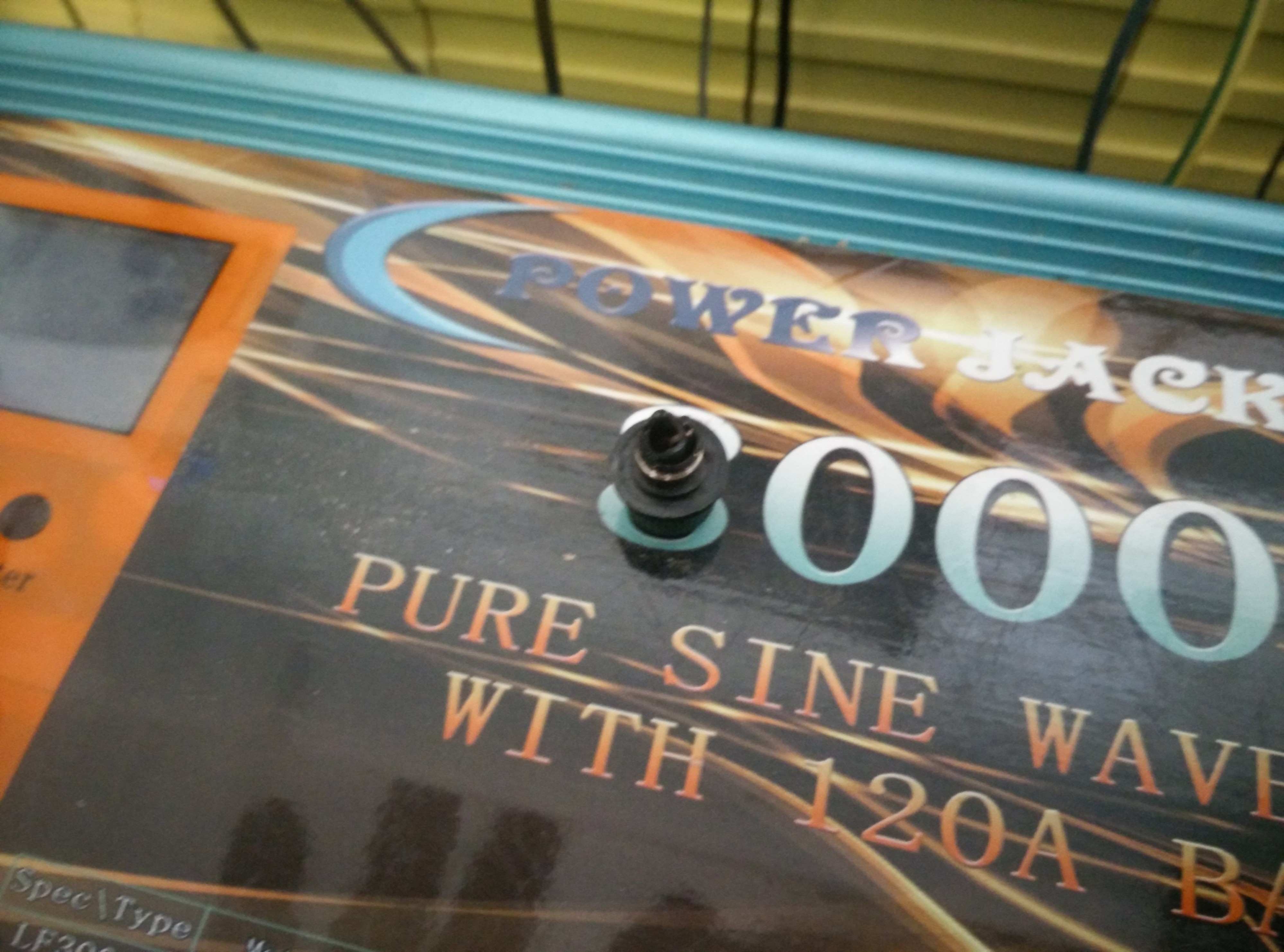

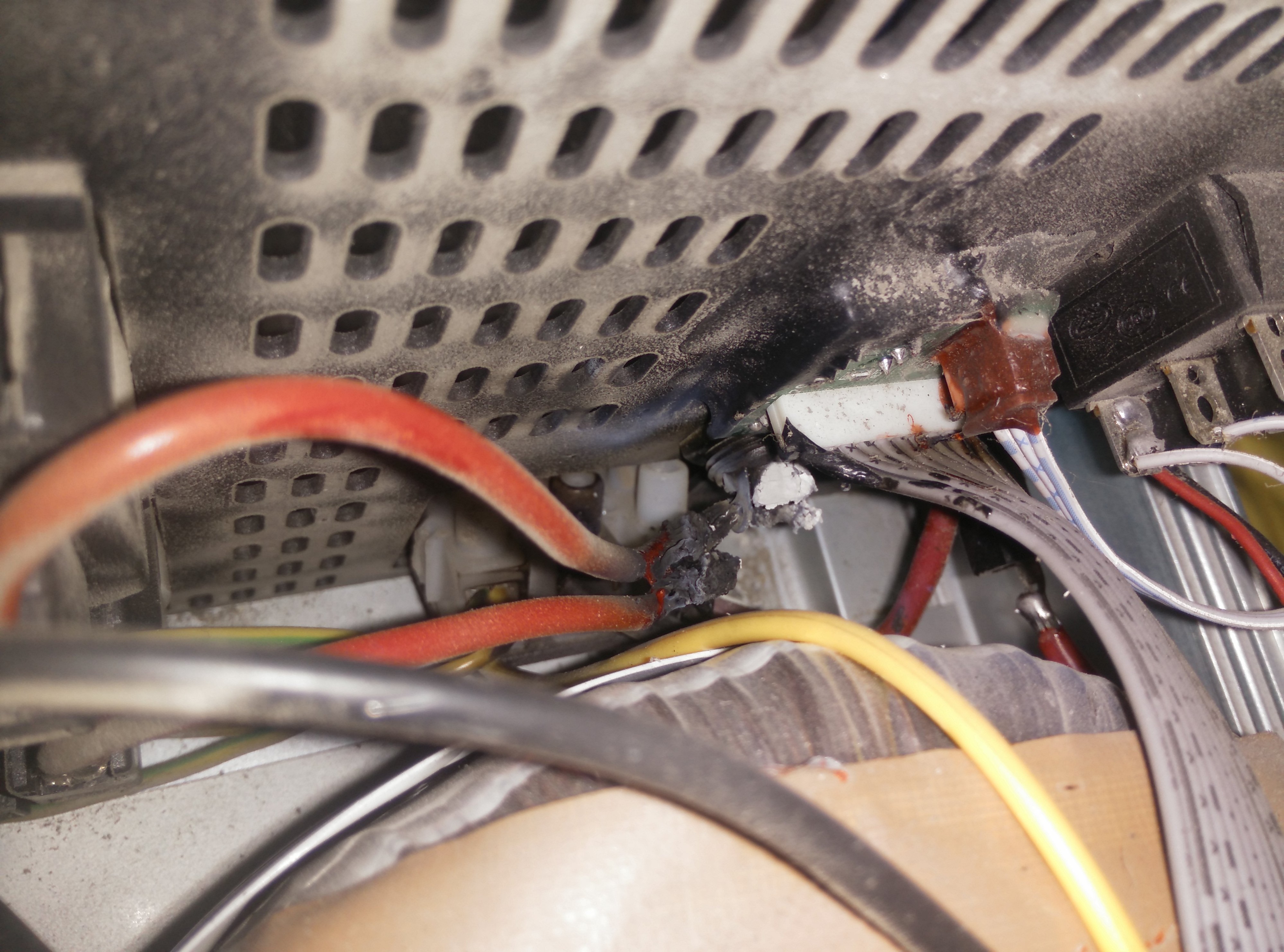

Dnes po vice nez roce uptime nastala havarie. Kour, smrad a panika taky nechybela. Taky kdyz jsem si po telefonu vyslechl ze nejde elektrika, v dilne to smrdi a je tam zakoureno ...
Od zacatku se me to pouzdro nezdalo. Odolavalo pomerne dlouho, nakonec shorelo plamenem pri proudu cca 13A. Utazeny samozrejme bylo.
Budu muset predelat na rozumnejsi reseni.
Doporucuju vsem majitelum Powerjacku LF aby se nad tim zamysleli.

Ach jaj, ano cinan to podimenzoval, urcite treba vymysliet lepsie istenie.
Drzim palce asom rad ze zhorelo len puzdro a menic a zbytok je OK.

Mě se rozpadlo, jak jsem poprvé vyšrouboval a zase zpět zašrouboval pojistku, tak jsem to přepojil na to druhý, UPS nepoužívám, ale asi to taky nebude ono...

Niekde som videl take male istice, dali sa srubovat do kritu, nieco take ako ma axpert, mozno by to bolo vhodnejsie. Priestoru je tam dost.
Edit: take nieco napr: http://www.conrad.sk/istice.c861966

mobilik: tyto jistice jsou me nesympaticky a konkretne ty co jsou na odkazu jsou na maly proudy. Udelam to jinak.
Vyhodim pryc i ty dve zasuvky. Dam tam ucpavku, poradnou svorkovnici, vymenim kabely v menici za silnejsi ... do rozvadece to povedu taky silnejsim kabelem a odjistim jisticem v rozvadeci. Dival jsem se na vypinaci charakteritiky a bude mi stacit 20B max 25B
Ja jsem hlavne rad ze neshorela cela dilna/kotelna/trucovna ....
Kdyz jsem k tomu prisel a ventilator z menice zacal vyfoukavat jiskricky tak to nebylo moc prijemny.

Verim ze to nebolo prijemne. Ja naprikad istim tak ci tak vystup menica klasickym isticom pre istotu. Ak pohladas su tam take istice aj na vacsie prudy sa mi vidi.
Ale kazdy ma svoj nazor.

já tam dal pouzdro na pojistku 10x38mm, ty jsou do 32A, pouzdro je do 30A http://www.tme.eu/cz/details/cq215/poji ... i/1038215/# , stačilo kuželovým vrtákem zvětšit díru. Dráty 2,5mm2 volně ve vzduchu na 25A není problém, některý jsou i zdvojený. Svorky místo zásuvek jsem dal hned.

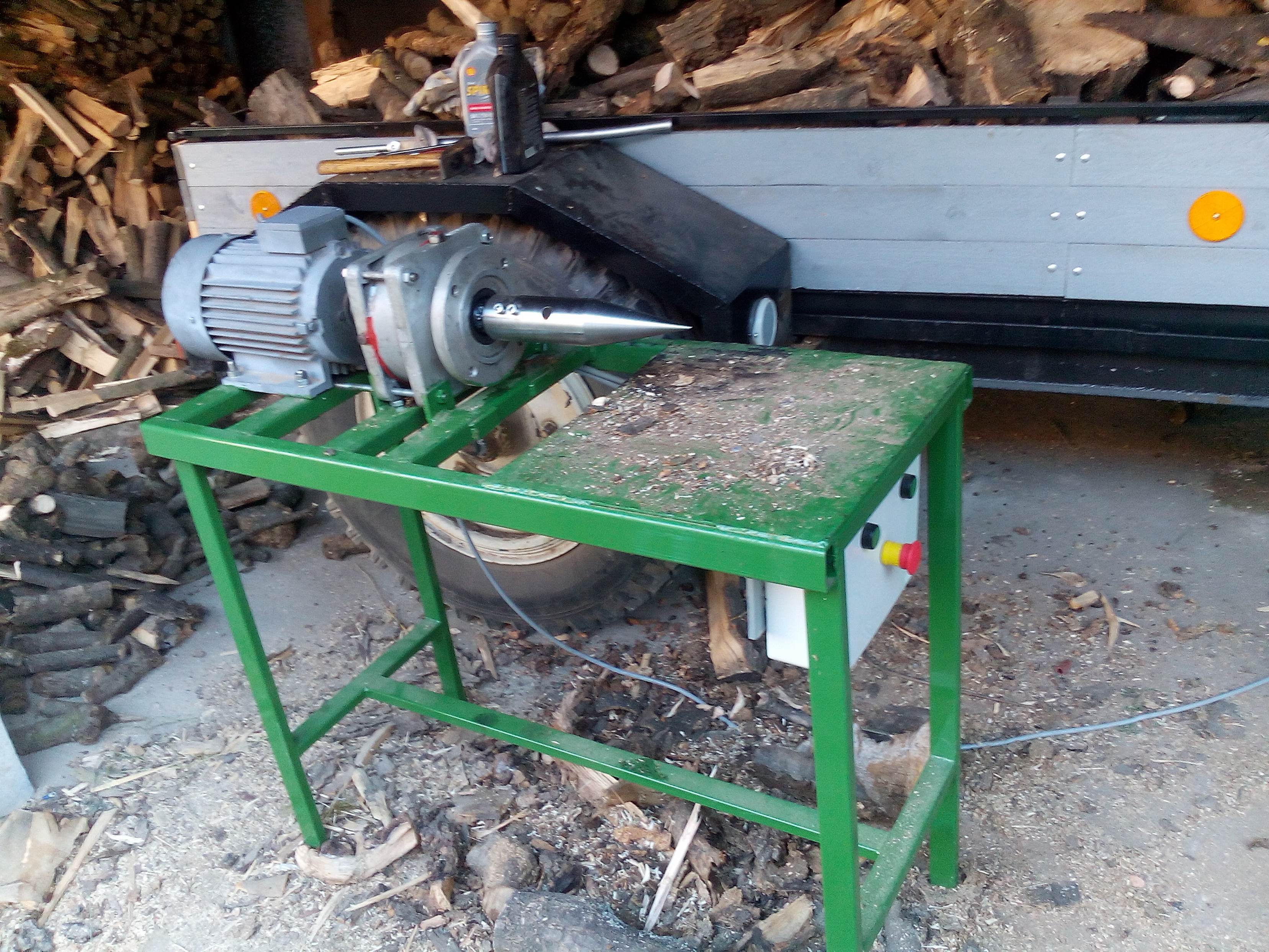

jen pro zajimavost prikladam foto meho noveho vytvoru. Taky souvisi se sobestacnosti. Stipe pekne

Něco už sem s tímhle naštípal, dvě jsme postavili. Pár rad:PavelR píše:jen pro zajimavost prikladam foto meho noveho vytvoru. Taky souvisi se sobestacnosti. Stipe pekne
1) trn je moc vysoko nad deskou, chce to níže. Menší polínka pak nemají tendenci si lehnout.
2) pod trn je dobré na stůl navařit kolmo kus plocháče (takovou ploutev). Pokud se polínko otočí na bok, nevtáhne ho to pod trn. Končí to ohnutím nebo ulomením hřídele.
3) vepředu je dobré mít ten stůl s přesahem. Takto budeš pořád kopat do těch nohou.
4) je třeba mít reverz. Podle těch dvou zelených tlačítek ho asi máš.
- PavelR

luky:
1)2) letos jsem cca 8m postipal se stipackou v klasickym provedeni - motor cca 4kw na nem trn nizko nad stolem a plochac jak pises.
Melo to nekolik nevyhod co se me nelibily:
- moc otacek - cca 900 - nebezpecny aspon teda pro me.
- straslive slaby - suk v tvrdym spalku a konec ani reverz nepomuze vzdy motor trpi.
- ta ploutev - velky spalky nepotrebuji maly se me beztak protacely a najizdeli mezi trn a ploutev a diky netuhosti konstrukce se neutrhl motor z patek nebo neohnula hridel. Stipal jsem i maly kulatiny.
Z toho vznikla tato konstrukce:
- otacky na hrideli cca 240 - je to pomalejsi ale dela se me s tim lip
- ma to silu a jen tak na nejakym suku v tvrdym dreve se to nezastavi kroutak je cca 48Nm mel jsem tam dva stupne toho planetu a krasnych skoro 500Nm ale uz to bylo hodne pomaly.
- Hridel je vysoko a bez ploutve - to je zamerne velky spalky 20cm a vys nejvetsi kus co jsem mel cca 40cm se neprotoci. Maly kulatiny cca pod tech 20 cm nestipu nastojato ale nalezato tedy spalek je opren o pravou cast stolu - lip se me to napichuje a pekne se delaji i trisky.
- trn co je na tehle stipacce tak ma z boku velkou diru kterou jde v nejhorsim pakou vytocit ze dreva. Puvodni to nema a kdyz ani reverz nepomohl tak se spalek rozbijel klinem a to musela loziska motoru a hridel rycet blahem
- motor ma pouze 2,2kw a staci
3) delal jsem s tim zatim jen par hodin a kopani neprobehlo, cas ukaze kdyztak dodelam.
4) reverz je. Stykacova kombinace. Klasickej reverzak jsem zavrhl jako nebezpecnou vec - muze to zustat trvale zaply a nema to spot hribek aspon na nohu.
Je to znacne nebezpecnej stroj ... toto kousnout tak to bude mrzet.
