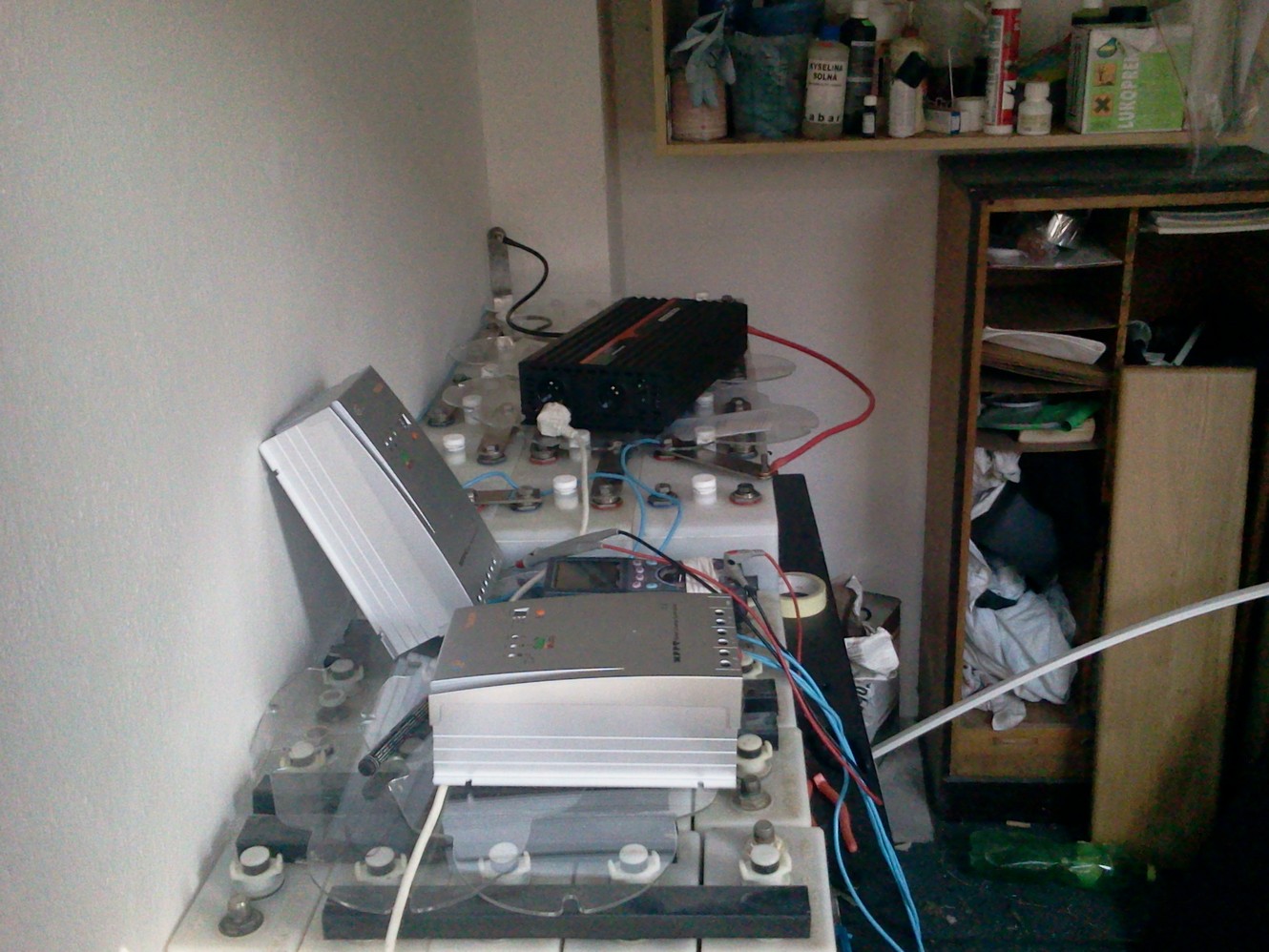

tak dnes byl ten slavny den kdy jsem jel pro panely a prislusenstvi. Kdyz jsem prijel s nakladem domu byl jsem jak maly kluk kdyz ho o vanocich pusti ke stromecku
vse jsem musel rozbalit a vyzkouset.
Moje sestava:
12x panel schottsolar 217W
3x regul ep solar 24V 45A
1x menic 2500W - zeprej sinus ale oscilo ukazuje cosi jinyho
Baterie nicd cca 14kwh
Dneska jsem zapojil velmi provizorne 4panely tedy 800w a menic. Vse zatim funguje jak ma takze v nasledujicich dnech budu resit umisteni na strechu kabelaze rozvadece .....

prozatím je to bastl tak me prosim nekamenujte

Len si dajte veľký pozor
Tá prvá fotka smrdí veľkým prúserom. Máte síce na tých batériách-pod meničom a regulátormi nejaké "plexikrúžky", no je len otázkou času, kedy do niečoho drgnete, o niečo zavadíte a nebudete sa stačiť čudovať

Vim vim. byl to jen test pak jsem vse rozpojil. Pravda toto slusnout to by vylitl asi peknej kokesbert píše:Zdravím!
