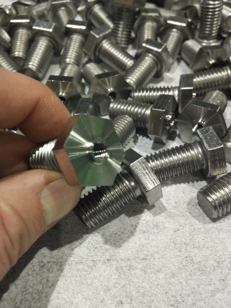

Takze: Ja mam tento tyden par dulezitejsich veci na starosti nez diskutovat s nejakym kohoutkem tady ktery si potrebuje na me otrit sve ego. Pristi tyden mozna ukazu prvni sroub-adapter z ceske vyroby a mozna
i cenovku patricneho mosazneho.
Do te doby si budu kladst otazku proc se vlastne takovy sroub neudela z hliniku. Mozna na to nekdo zna odpoved.

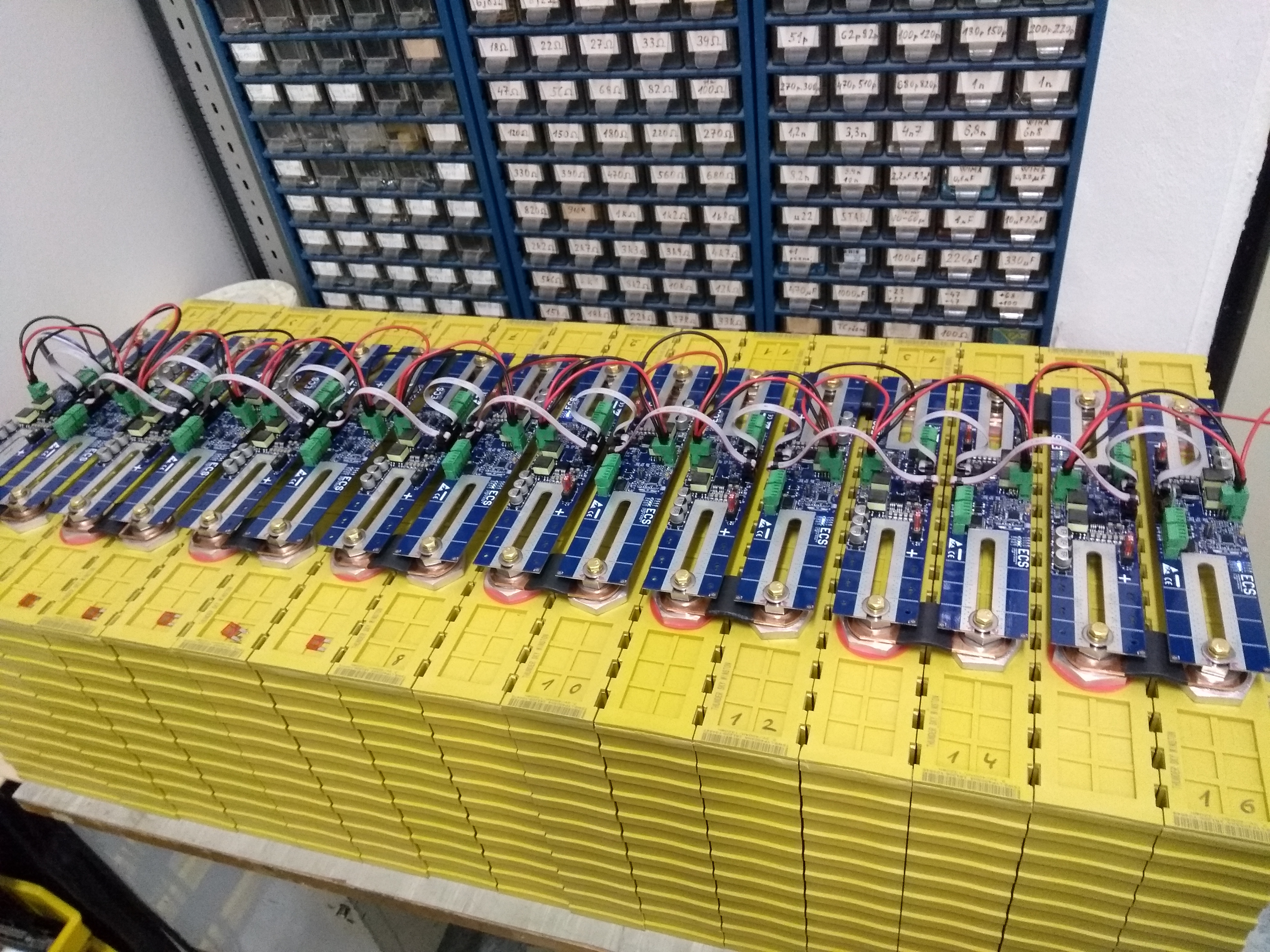

Baterie jsou inicializovane, Adaptery z ceske vyroby hotove (2EUR/ks):

vypadá to jako obyčejnej nerez šroub, kterej se setkal s NC soustruhem...

Obyčejnej šroub: tím lépe, však přece proč to dělat složitě, když to jde jednoduše
Vůbec nejlepší by samozřejmě bylo, kdyby měly správný rozměr desky těch balancerů. Ale jejich výrobce asi nepočítal s nasazením na články s takto vysokou kapacitou.

Podobne sroby tu prezentoval svojho casu Ota.
https://forum.mypower.cz/viewtopic.php? ... 987#p61987 Urcite by sa v laboratoriach FV uplatnil. Iba ta cena... 2EUR za jeho nereznaslednika je urcite prijatelnejsie.

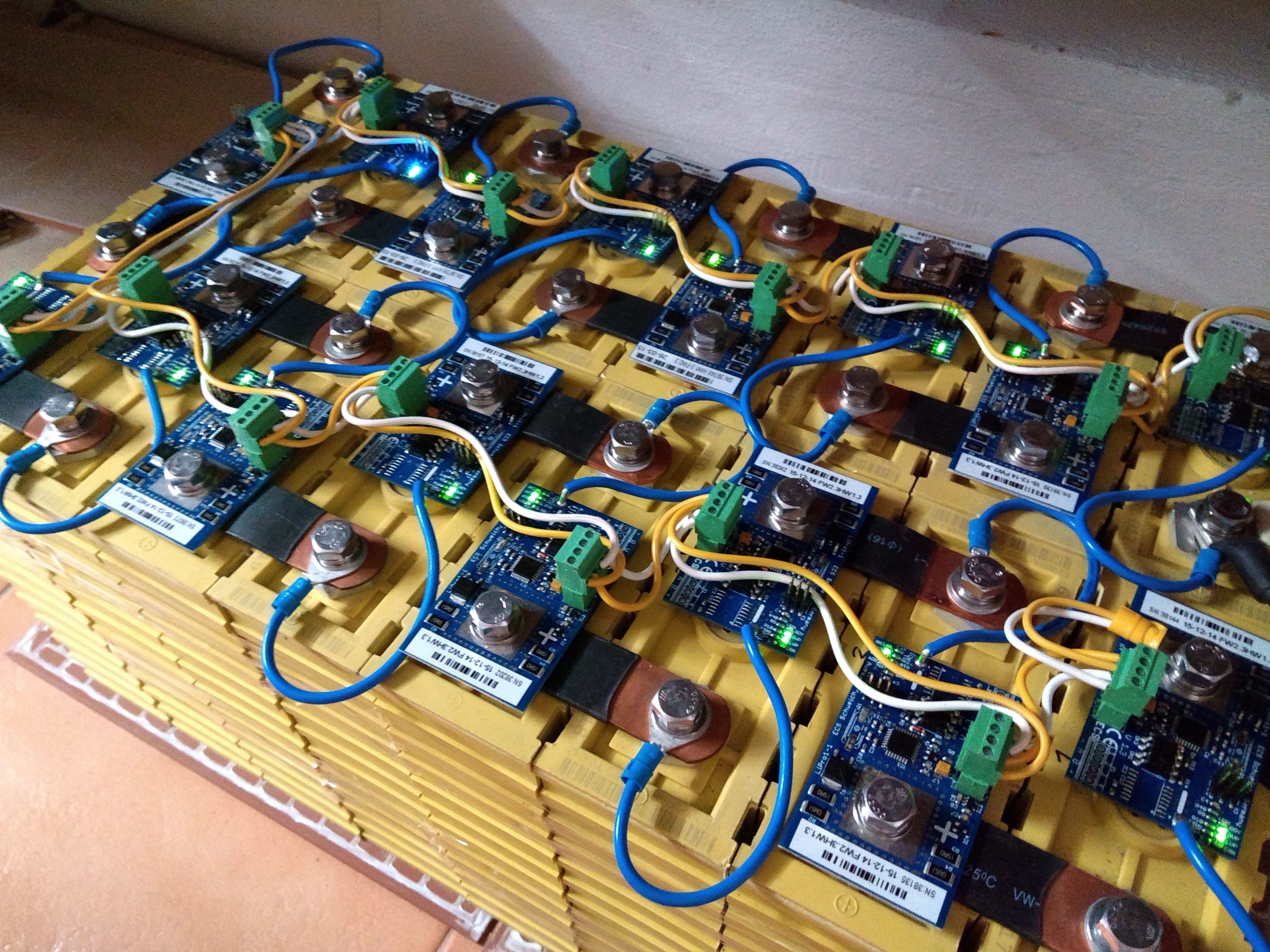

To tě zklamu, ale Kodl69 má pravdu. 400Ah Winston má vnitřní odpor určitě dost pod 0,4mOhm jeden a 16ks paralelně je proti té pásovině o hodně níže.feliz navidad píše:To určitě ne, od oka to vypadá na nějakých 40x2mm, což při délce odhadem 1m dělá 0,2mOhm.kodl69 píše:Ty přívody by měly být "křížem", tj - vlevo a + v pravo. Odpor těch Cu pásovin bude mnohem větší než vnitřní odpor těch článků...
Lepší datasheet než toto jsem v rychlosti nenašel: http://www.ev-power.eu/docs/pdf/Winston ... stance.pdf

Vypočtený to bylo dobře, akorát v tom falíruje to dělení 16.

Kratky test jestli adaptery sedi mechanicky, a jestli BMSky blikaji jak maji
0.4mOhm 16p = 0.025mOhm
1m Cu 200mm² = 0.085mOhm
Ano, 16 Winstonu paralelne ma nizsi vnitrni odpor nez 1m 200mm² Cu. So what?
Nakonec se pekne poddali a jsou krasne inicializovane, balancovane a chtive.
Takze vse rozebrat, clanky do serie
No a opet BMSky na to a propojit RS485

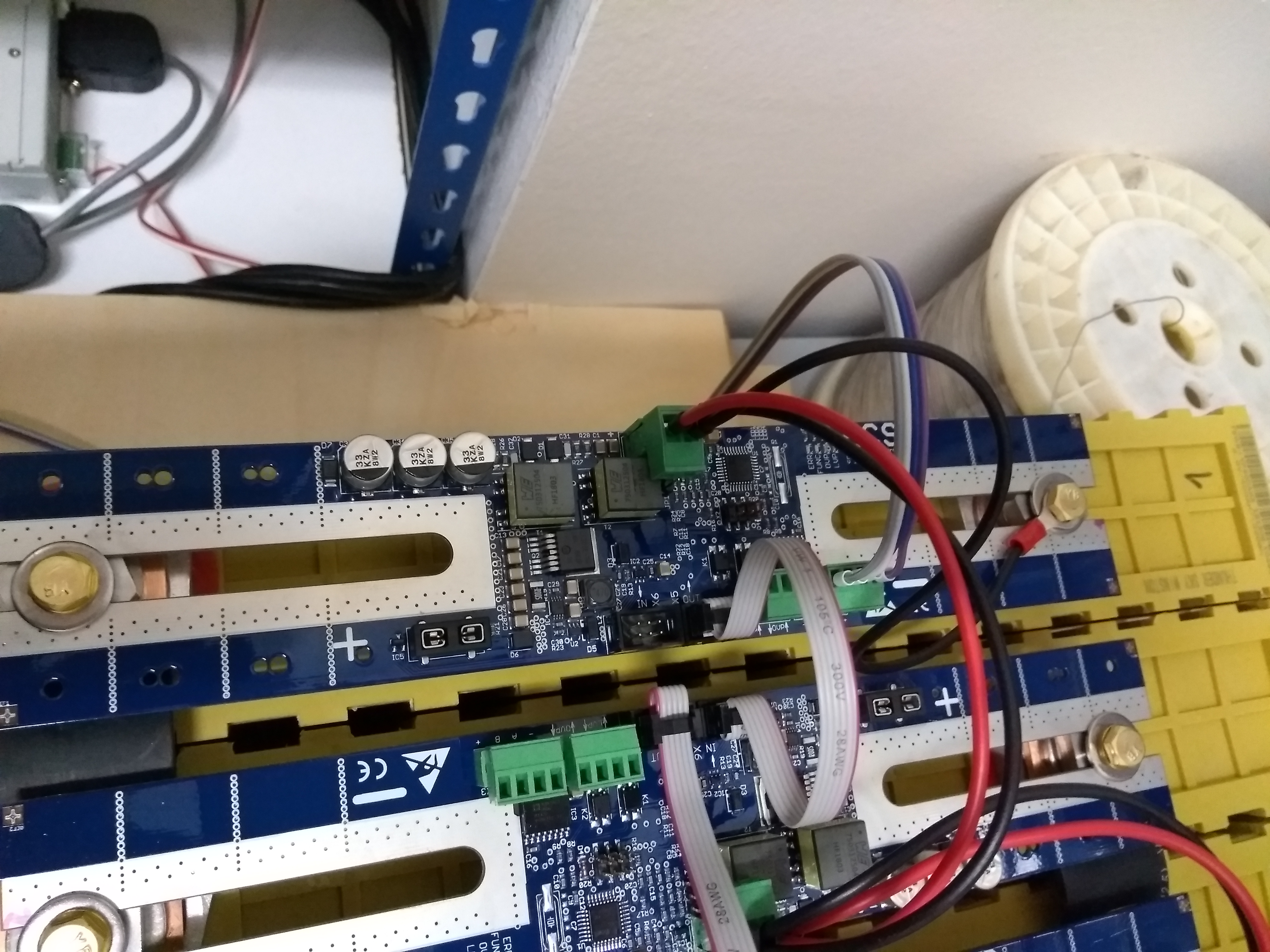

Ten posledni obrazek nahore - neni to pouze propojeni RS485, ale zaroven i LVP a OVP, takze se oproti klasickemu dratovani
cela vec dost uklidi. No a mozna si nekdo vsiml, ze se tam prece jen pouzilo trocha mosazi, ale to je zatim spis jen opticke. No a finalni draty jsou balancni(?)/balancovaci(?) okruh:
Tj. prelejvani a.k.a. "konvice" mezi clanky. To se samozrejme na miste instalace jeste ucese ci svaze.

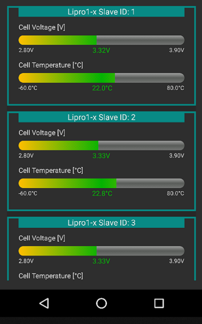

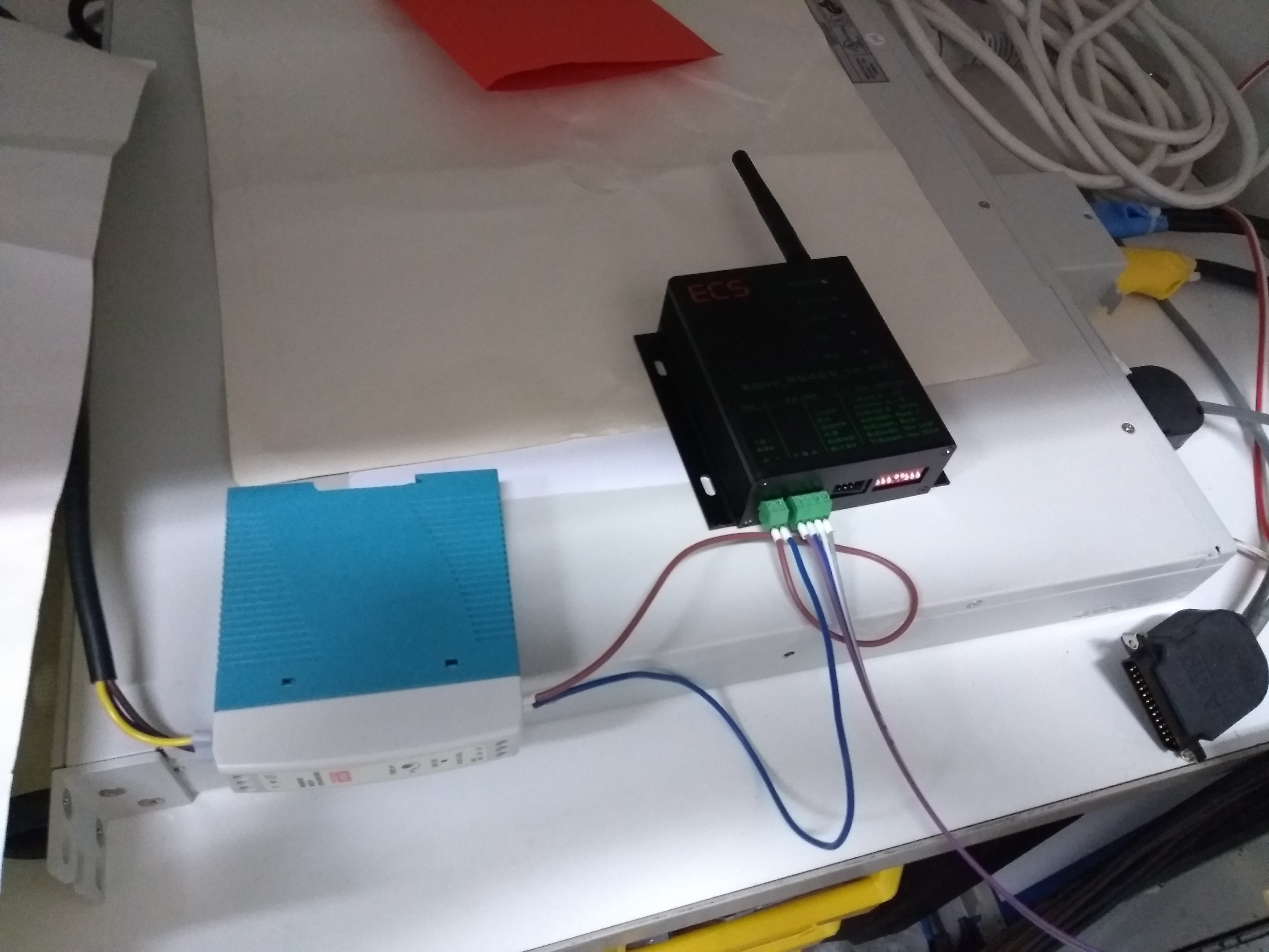

Posledni vec je propojeni RS485 se svetem: Tohle RS485->WiFi je ale jen pro interni testovani, finalni instalace ma RS485->USB a USBcko jde do Victron Venus GX. Pomoci WiFiny pouze kontrolujeme teplotu a stav clanku. No a vlastne se da BMSka preprogramovat na jine urovne kdy ma zacinat balancovat a co povazuje za priliz nizke a priliz vysoke napeti.
(nejsou aktualni hodnoty, stary screenshot)
