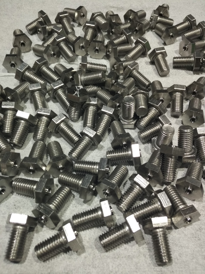

Myslím, že spoustě lidí tu asi chybět nebudešPetaJoule píše:
Takze: Ja mam tento tyden par dulezitejsich veci na starosti nez diskutovat s nejakym kohoutkem tady ktery si potrebuje na me otrit sve ego. Pristi tyden mozna ukazu prvni sroub-adapter z ceske vyroby a mozna
i cenovku patricneho mosazneho.
Do te doby si budu kladst otazku proc se vlastne takovy sroub neudela z hliniku. Mozna na to nekdo zna odpoved.
Co se týče toho hliníku, tak jsou tu některé známé problémy proč raději ne. Navíc, když by to bylo z nějaké pevnější slitiny, tak ta vodivost nebude zase nic extra. Asi by nebylo úplně blbě použít hliníkové šrouby a hliníkové sběrny a u minus pólů případně použít nějakou pastu. Občas samozřejmě zkontrolovat dotáhnout.
viewtopic.php?t=5358#p103484

A tak ja bych to tak nehrotil - flameware a troling je dnes vsude mozne. Navic ja osobne jsem drzglesle (obe kolena i vrzaji takze jsou asi i derave).Nemam problem si precist jak to delaji PROFI a zase naopak profi muze mit nejakou inspiraci u amateru.Vetsina lidi neresi zelenost ale financni usporu technologie - proto taky resi vykon/cena.Jina skupina jsou fandove a nekteri tady v solaritide maji nalozeno x set kKc....Holt lidi nechteji spravedlnost ale rovnost(kdyz ho... - tak vsichni).
Ps.ten sroub udelat ze stribra a pozlatit....

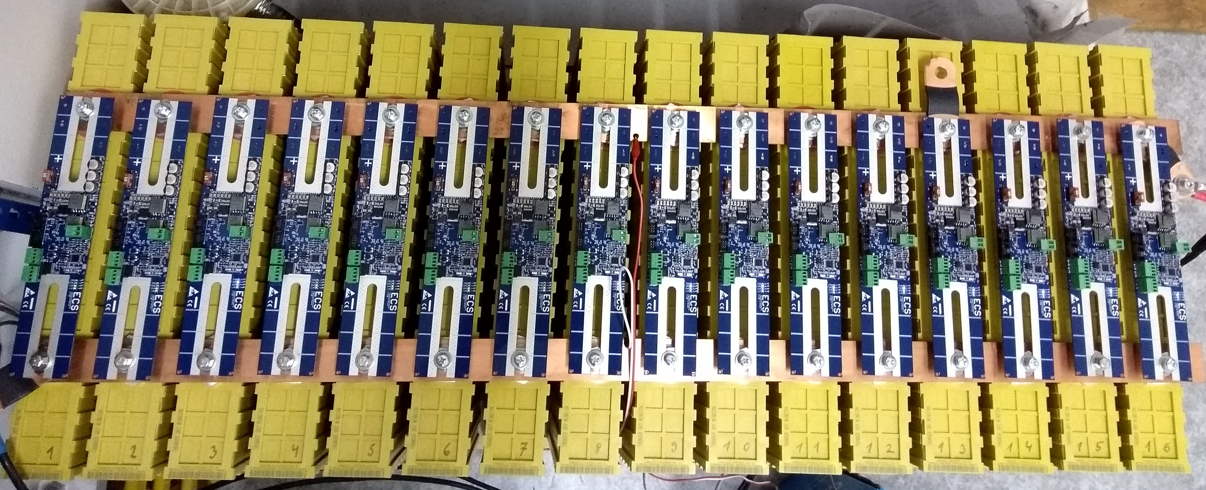

Baterie jsou inicializovane, Adaptery z ceske vyroby hotove (2EUR/ks):

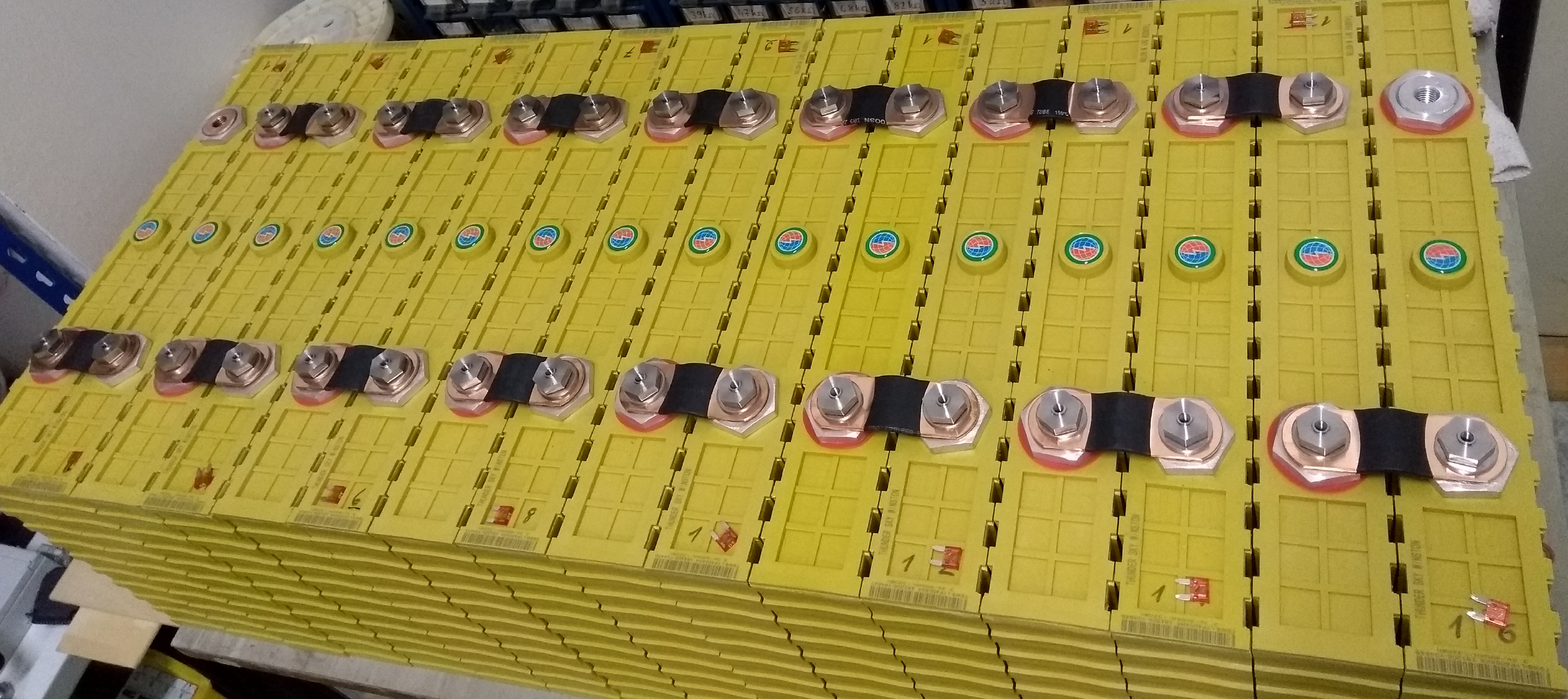

Kratky test jestli adaptery sedi mechanicky, a jestli BMSky blikaji jak maji
0.4mOhm 16p = 0.025mOhm
1m Cu 200mm² = 0.085mOhm
Ano, 16 Winstonu paralelne ma nizsi vnitrni odpor nez 1m 200mm² Cu. So what?
Nakonec se pekne poddali a jsou krasne inicializovane, balancovane a chtive.
Takze vse rozebrat, clanky do serie
No a opet BMSky na to a propojit RS485

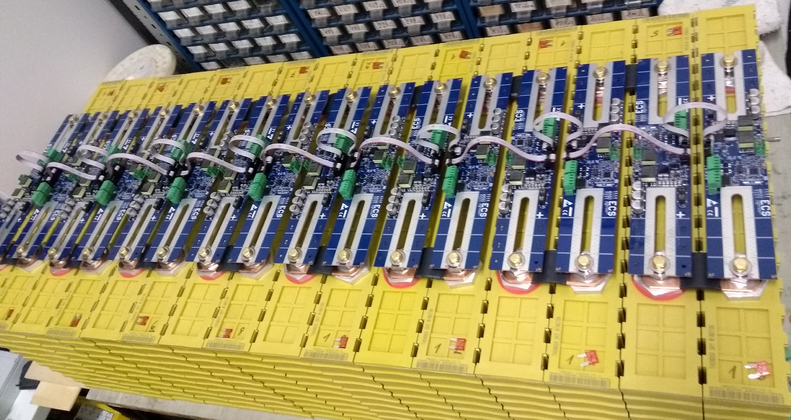

Re: 20kWh LiFePO4 s aktivni BMS
Ten posledni obrazek nahore - neni to pouze propojeni RS485, ale zaroven i LVP a OVP, takze se oproti klasickemu dratovani
cela vec dost uklidi. No a mozna si nekdo vsiml, ze se tam prece jen pouzilo trocha mosazi, ale to je zatim spis jen opticke. No a finalni draty jsou balancni(?)/balancovaci(?) okruh:
Tj. prelejvani a.k.a. "konvice" mezi clanky. To se samozrejme na miste instalace jeste ucese ci svaze.
Posledni vec je propojeni RS485 se svetem: Tohle RS485->WiFi je ale jen pro interni testovani, finalni instalace ma RS485->USB a USBcko jde do Victron Venus GX. Pomoci WiFiny pouze kontrolujeme teplotu a stav clanku. No a vlastne se da BMSka preprogramovat na jine urovne kdy ma zacinat balancovat a co povazuje za priliz nizke a priliz vysoke napeti.
(nejsou aktualni hodnoty, stary screenshot)
