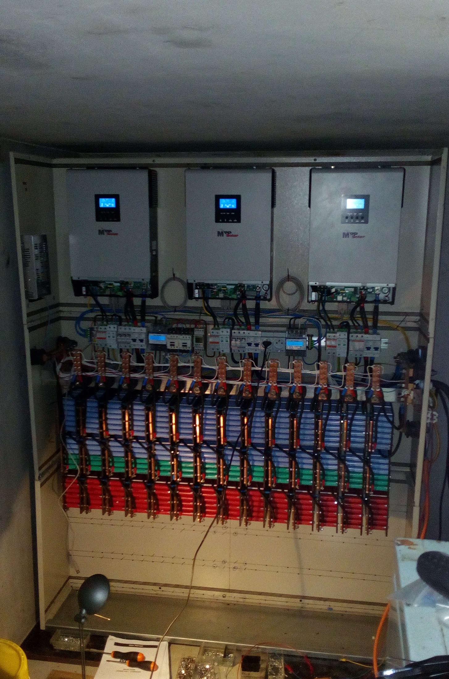

elektrika skoro komplet hotová. FVE přestěhovaná na místo a zapojená do rozvodu.
Doplnil jsem další baterie do rozvaděče a skusil to zapnout
v rozvaděči osazeny 3 řady po 7kW
Funguje to parádně, jsem stoho nadšen
jede vpohodě na to celá dílna a hlavně moje mašiny.
Takže pul roku určitě pojedu ze slunce
zatím jedu jenom z baterie, na panelech se pracuje

Kvako1,
máš to parádní a ještě i barevně sladěný. No krása
Prosím tě, můžeš ještě popsat, jakej model PIPa jsi zvolil a podle čeho si vybíral?
Z obrázku mi přijde, že to není 5048MK ani 5048GK ale spíše 5048MG?
Díky!

Ano je to model 5048MG. Dobijení 80A a do 450V z panelu.
Chtěl jsem to kůli tomu vysokemu napětí stringu. Měla by tam byt vědší učinnost než u těch stringu kolem 150V
Ale nevím jestli je tomu tak skutečně.
Míň kabeláže , spoju atd... takhle jsem se rozhodl...
Da se říct že poslední dva měsíce dělam jenom kolem FVE
