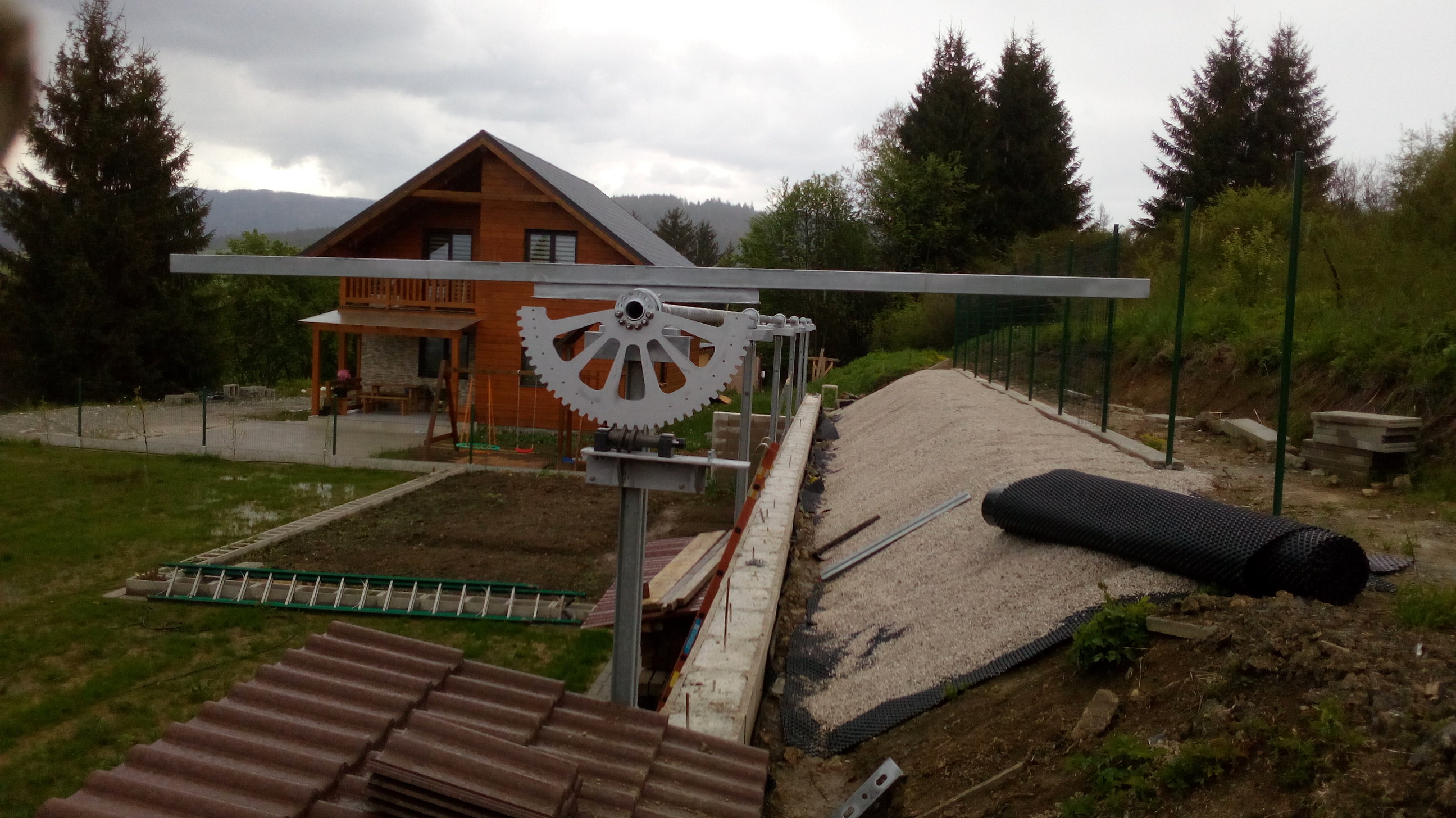

Ahoj všem, tak dnes mirný postup.
tohle je asi 60 h práce. Vše je ocel v zinku. Začínam to skládat.
Pak na to ještě pujde mikrozinkový natěr a na to vrcní barva , grafitový odstín.
dělám u toho ještě upravu pozemku a oplocení tak to jde pomalu.
Taky každou chvilku chčije......
Je tam ale ještě moc práce, vystuže , držaky atd...
První vlaštovka
jekl 60x60, pro upevnění panelu, nanítované matice M6 a zespodu spevněno 2x L 50x50 v delce 80cm
A moje elektrokočka, pomáhá z výměnou cívky stykače
První vlaštovka

Ahoj, obávám se, že vidím jeden hrubý nedostatek. Panely s pohyblivou konstrukcí musí mít těžiště v ose otáčení. Pokud to není dodrženo, budeš tam muset doplnit dost protizávaží. My jsme se s tím u trackerů dost natrápili.
kvako1
- Příspěvky: 613
- Reputace: 122
Re: 8,8kWp 3faz na trackeru
s protizavažím počítám, co vás potrápilo ? něco konkrétně ?redcrown píše:Ahoj, obávám se, že vidím jeden hrubý nedostatek. Panely s pohyblivou konstrukcí musí mít těžiště v ose otáčení. Pokud to není dodrženo, budeš tam muset doplnit dost protizávaží. My jsme se s tím u trackerů dost natrápili.
ja vychazel vicemeně stýhle konstrukce, protizavaží jsou tam jenom dvě.
http://www.tracker.cat/solar-tracker-fe ... n/?lang=en Dík
