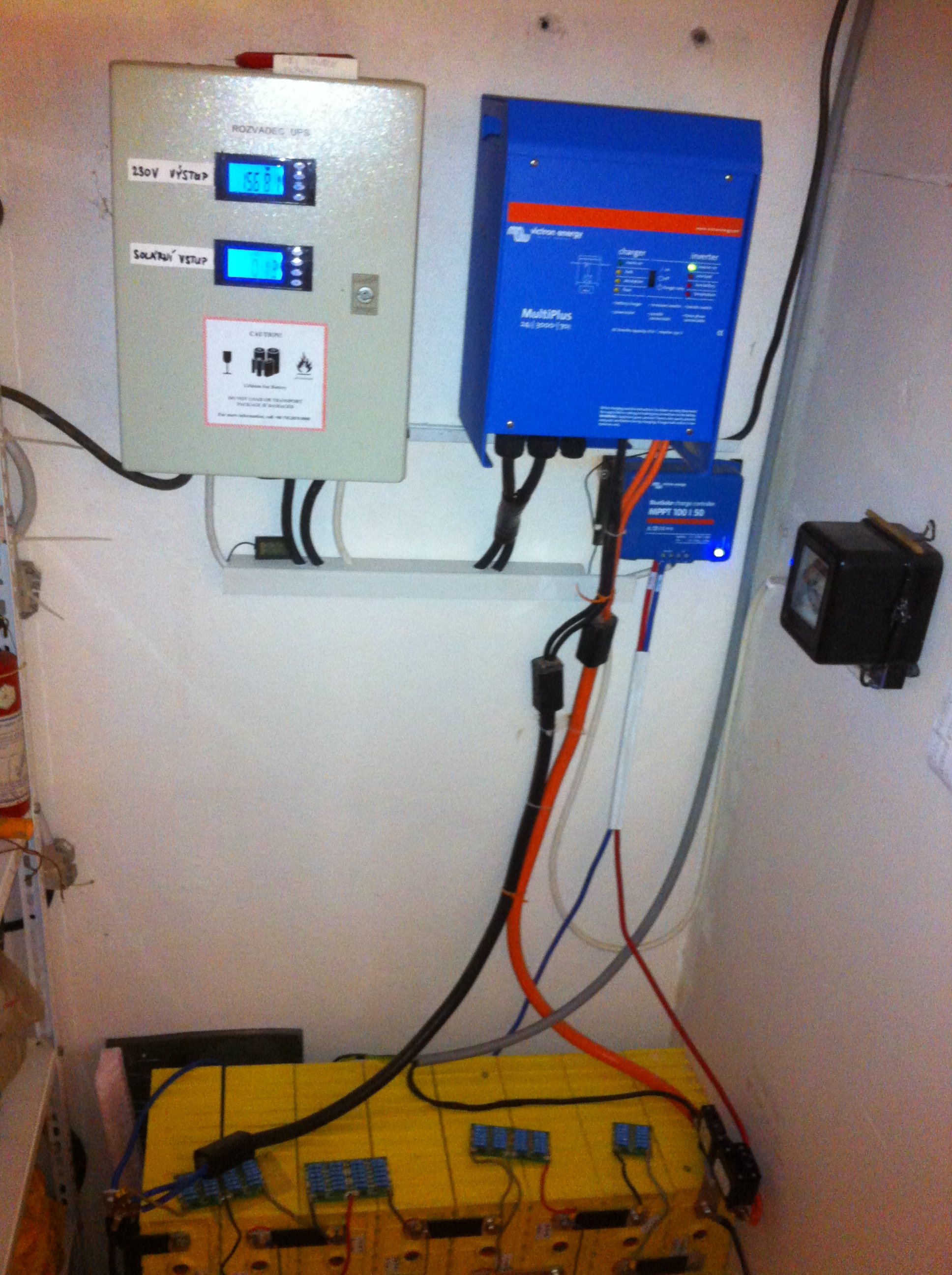

Po nějakém čase jsem si řekl že vyměním technologii elektrárny. Naskytl se 24V 3kW Victron multiplus a 100V 50A regulátor, tak jsem ho namontoval. Proti Axpertu zajímavá změna, ne vždy příjemná.
1. Pokud chci změnit jakýkoli parametr musím zapnout comp a předtím koupit nějaký interface.
2. Měnič je tichý. Pokud nejede bojler přes triakový regulátor. To je pak randál jak v trafačce. Ventilátor je ale velmi tichý.
3. Nepovedlo se mi rozchodit přisosávání z DS. Možná ještě nenastaly ty správné parametry aby se rozběhl. Máte s tím někdo zkušenost?
4. 60A regulátor v Axpertu jsem vyměnil za Victron 100V 50A. Budu muset přeskládat panely, zatím jsou zapojeny zvláštně 2S+3S paralelně. Regulátor pak vidí nižší Ump i Uoc, asi o 15V níže než pří 3S.
5. Při zátěžovém testu se ukázalo, že nejslabší prvek je 200A DC jistič, tak mi asi nezbude než použít nožovky. Při 3kW 200A jistič vypíná ikdyž by neměl.
6. Na regulátoru jsem nenašel teplotní kompenzaci. To je dost problém, protože pokud je vevnitř tak je nefunkční bo se regulátor fest hřeje.

Pěknej počin, taky jsem nad Victronem uvažoval, ale ta cena no.. Ty mouchy snad aspoň některý vychytáš, snad nikdy jsem něco nového neinstaloval bez problémů.
Teď jsem bojoval s tím 6kW měničem, padal mi už někdy kolem 2kW. Vzpomínal jsem na bývalý Waeco Mobitronic 1,5kW, který šlapal tiše a stabilně, na nic si nestěžoval, teď už ale dělá radost novému majiteli. Ten 12kWh battery pack s ním ale skoro nešel vybít
Problem u toho 6kW ale byl v nedostatečným odvětrávání - málo prostoru za měničem a tudíž proudění vzduchu asi nebylo jaké mělo být. Trochu jsem to prozatím přeskládal a zatím nespadl ani jednou, zatížit ho ale na 4 a víc kW jsem si stejně netroufl ... Ochrany zapojený, aku pack šlape výborně (zkusmo jsem na něm 2x nahřál 50l bojler), podařilo se mi i krásně kapacitně ty články srovnat k sobě, hlídám opět jedním cellogem a balancuju čínskými pumpami, ty taktéž fungují skvěle. Takže díky za super baterky, dělají samou radost

To slovíčko "naskytl" sa mi veľmi páči, aj ja by som bol rád, keby sa mi naskytol aspoň holý Victron 3000 VA
Blahoželám !
2/ Aj spínaná nabíjačka ( ako spotrebič ) robí na Victrone trocha randál, je to v pohode.
3/ Nevyhneš sa pátraniu po verzii hardware a software, komunikácia so servisákmi bude asi nevyhnutná.
4/ Regulátor by chcel asi príbuzné stringy, ináč niečo málo strácaš na výhodách mppt.
5/ Vždy by som dával na ochranu meniča radšej poistku ako istič. Menič vydrží preťaženie na výstupe rátané na sekundy a desiatky sekúnd, istič je zbytočne rýchly. Na Multipluse C 800 mám poistky vnútri, u Tvojho nie sú ?
6/ Victrony bez externého čidla snímajú raňajšiu teplotu a tú berú za teplotu batérie pre celý deň. Teplotná korekcia pre batériu je nastaviteľná. Niekedy je to fajn zjednodušenie, Ty to budeš môcť kompenzovať v nastaveniach aspoň čiastočne. Väčšie Victrony sa viac hrejú, sú drobnejšej konštrukcie, tak buď kľudný.

Pokud jsem dobře studoval dokumentaci, tak se musí do měniče nahrát přes počítač "Asistant" který pak řídí případné přisosávání - podle dokumentace na Victronu buď Hub-1 nebo novější ESS. Sám budu mít MultiGrid od Victronu tak až bude, tak poreferuju, jak s nastavením.ota píše:3. Nepovedlo se mi rozchodit přisosávání z DS. Možná ještě nenastaly ty správné parametry aby se rozběhl. Máte s tím někdo zkušenost?

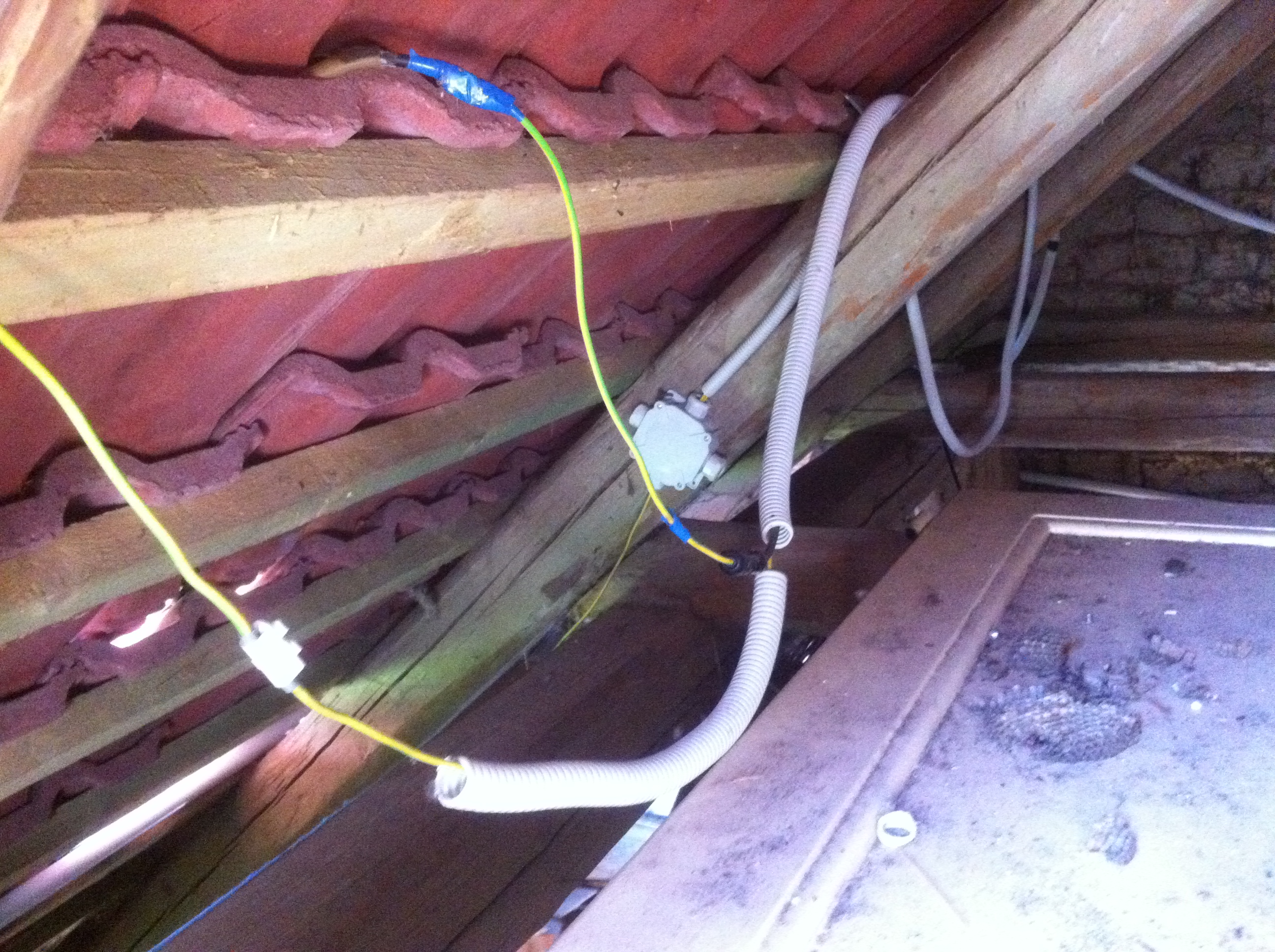

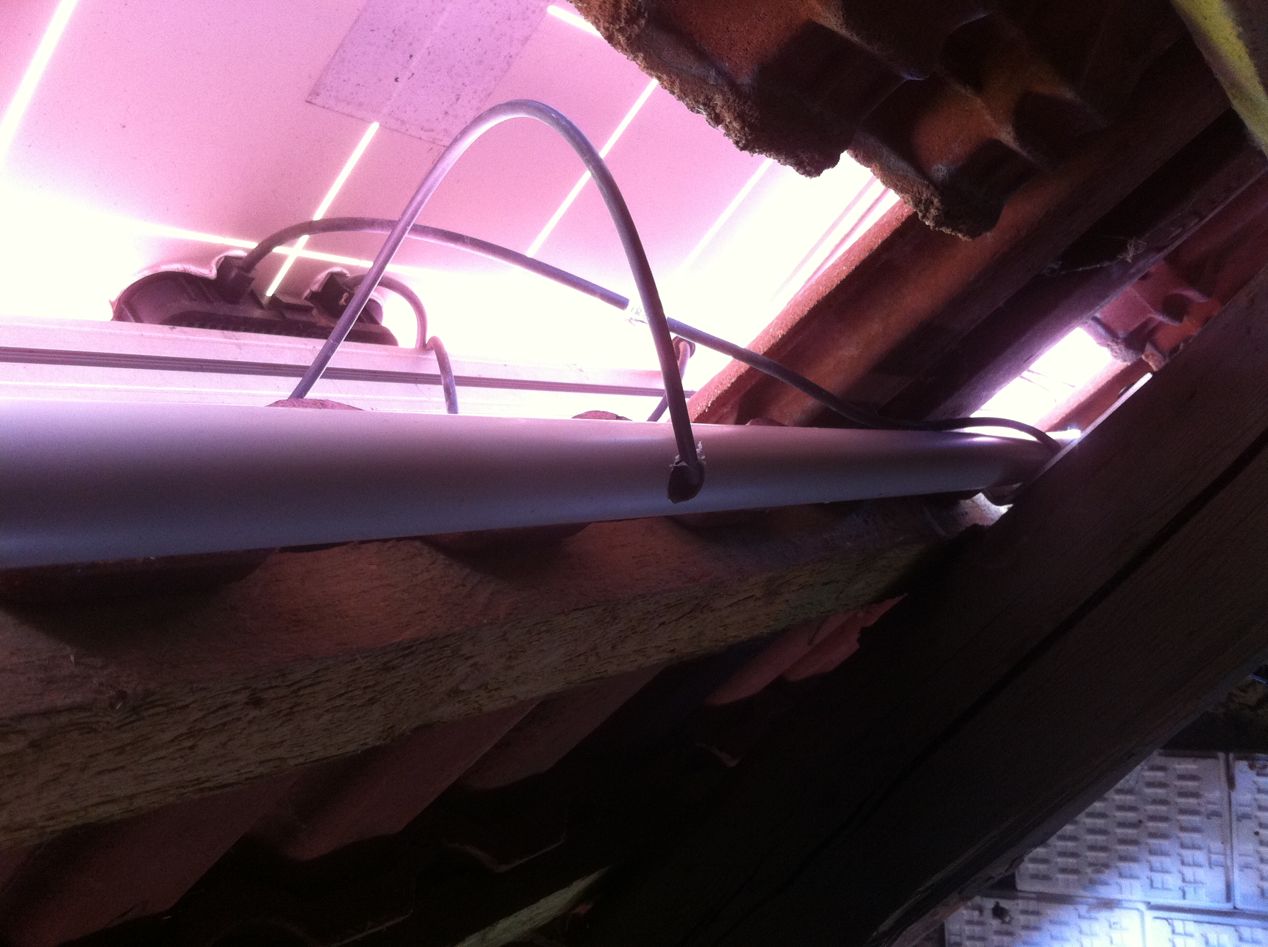

Měl bych dotaz na zdejší odborníky:
Jak by měly být správně provedené rozvody od panelů k regulátoru? Měl jsem to prodrátované různýma tkaničkama a pospojovaný čokoládama tak jsem normy neřešil ale teď jsem rozvody učesal dal do trubek a vzniklo dilema:
Mám od každého stringu + a - vodič, solární 6mm. Je přípustné je někde po cestě spojit ve svorkovnici a dále táhnout jediným 6mm vodičem k regulátoru?
Nebo musí být při změně průřezu jištění?
Případně, je změna průřezu přípustná?

Já mám přímo na střeše všechny 3 stringy zapojeny v krabičce přes svorkovnici na asi 12m dlouhý přívod do reglu, to už je ale 16tka měď.. Nevím, jaké ti tam tečou proudy, ale víc jak 20A bych tou 6tkou netahal, zvlášť, pokud to máš na delší vzdálenost..

Jinak ještě pro Otu - není žádný důvod k obavám při změně průřezu, kromě případu, že je výsledný průřez menší a vedení bude přetíženo. Zrovna tak není důvod v místě změny průřezu jistit.
Poměrně dobrý a opomíjený způsob vedení hlavního vedení jsou Al profily. Stačí jakýkoli Al profil použít jako + a - a vést je s určitým rozestupem od sebe jako průběžné vedení po půdě. A cestou okolo půdy na toto vedení prostě připojovat panely. Většina takových Al profilů má poměrně velký průřez, což zaručí i malé ztráty viz výše. Ovšem jen při nízkých napětích, samozřejmě, jinak je holé vedení nebezpečné.

Tím je to tedy dořešeno - každopádně to bude chtít větší průřez. Ze střechy mi jde do reglu ve špičkách i přes 20A a na to už je 6tka fakt málo - bude pěkně topit.
