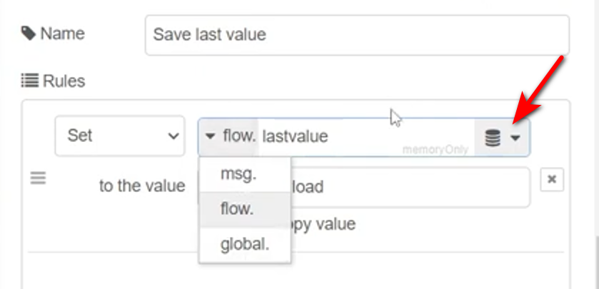

alextccz - Děkuji, ten context je to co potřebují, ale nedaří se.
Očučel jsem na YouTube všechny videa a stejně někde dělám chybu.
/home/leo/.node-red/settings.js
Bylo tam za komentované.
contextStorage: {
default: {
module:"localfilesystem"
A reboot.
Když otevřu uzel Change, tak tam nemam toto.

Tohle na výběr taky nemám. Předpokládám že je tam volba zda uložit do paměti nebo do souboru. Pravděpodobně by to mohlo souviset s těmito nastaveními https://nodered.org/docs/api/context/ ale funguje to i bez toho. V mém případě se automaticky založí se adresář Context v umístění /data/home/nodered/.node-red/context

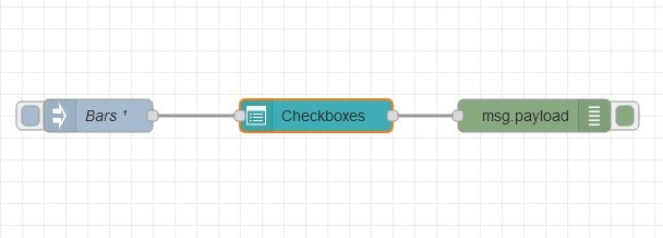

Co takhle použít node-red-node-ui-list ?
skybor
Příspěvky: 1523
Reputace:259
Lokalita: Lašská brána Beskyd
Výkon panelů [Wp]: 8000
Kapacita baterie [kWh]: 20
Lokalita:Lašská brána BeskydSystémové napětí:48VVýkon panelů [Wp]:8000 Kapacita baterie [kWh]:20
Re: NodeRed programování
Nový příspěvek od skybor »
https://flows.nodered.org/node/node-red-node-ui-list

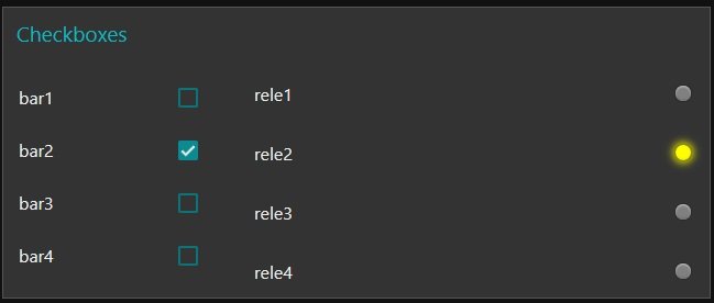

Koupil jsem si toto rele
https://aliexpress.com/item/1005006312144193.html
Snažim udělat podobný dashboard, jako je v Zigbee2MQTT.
https://ibb.co/RkKJ1cMr
A muj vytvor.
https://ibb.co/rNf6wVW
Vztup mam plně funkční. Rele mužu přepinat čimkoliv a check tlačitka v node se podle toho překlapěji.
Ted řešik ten nefunkční vystup
skybor
Příspěvky: 1523
Reputace:259
Pokud se ti check tlačítka překlápěji, tak už to jen napoj na ty vstupy rele.
Kód: Vybrat vše
