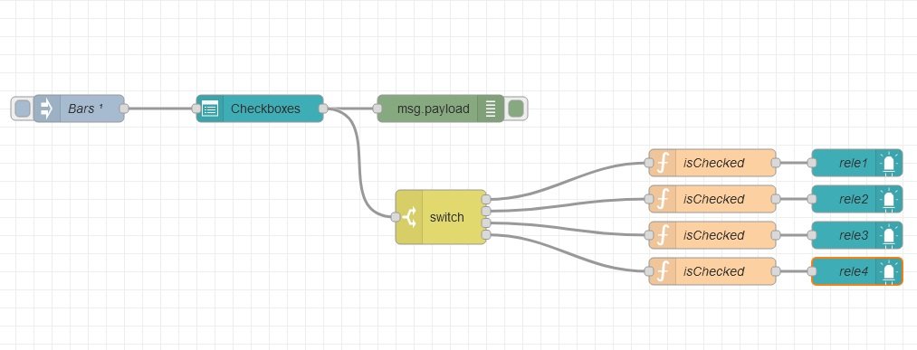

A ještě další tip,
pro lepší debug-ování jednotlivých function nodu je dobré přidat node.status než je vrácena hodnota msg.payload
příklad:
Kód: Vybrat vše
if (global.get('SwPosSet') == 3)
 msg.payload =  global.get('ChargeCurrentSet') + 1;
 node.status({fill:"blue", shape:"dot", text: msg.payload});
 return msg;
tak nějak to pak vypadá ve flow:

By byl by dotaz.
Pohořel jsem u databoardu1 - template, u check boxu.
Jak vyřešit, aby mi na výstupu vypisoval stav, když check přepinam?
Děkuji

Antrac1t
Příspěvky: 595

skybor
Příspěvky: 1523
Reputace:257
Lokalita: Lašská brána Beskyd
Výkon panelů [Wp]: 8kWp
Kapacita baterie [kWh]: 20kWh
Re: NodeRed programování
Nový příspěvek od skybor »
Co takhle použít node-red-node-ui-list ?
skybor
Příspěvky: 1523
Reputace:257
https://flows.nodered.org/node/node-red-node-ui-list

Leo
Příspěvky: 88
Registrován: stř dub 17, 2013 1:21 pm
Reputace:1
Nový příspěvek od Leo »
Ono to pry je nějak nefunkční přes klasický JS.
Tady by mělo byt řešení, ale toto je už mimo mé dosavadní znalosti.
Pomuže někdo?
https://discourse.nodered.org/t/how-to- ... es/62202/4
Děkuji.
skybor - děkují moc, ještě neznam, určitě vyzkoušim.

Příspěvky: 1523
Reputace:257
Pokud se ti check tlačítka překlápěji, tak už to jen napoj na ty vstupy rele.
Kód: Vybrat vše

Leo
Příspěvky: 88
Reputace:1
Kdyby to neměli dojebane, tak by mělo stačit toto, ne?

Antrac1t
Příspěvky: 595
Registrován: ned čer 26, 2022 3:33 pm
Reputace:103
Lokalita: Znojemsko
Výkon panelů [Wp]: 5500
Kapacita baterie [kWh]: 26
Nový příspěvek od Antrac1t »
pouzij to co postnul skybor - multicheckbox, nedelej zbytecne template, kor kdyz resis pouze ON/OFF. Druha alternativa je multistate switch
skybor
Příspěvky: 1523
Reputace:257
Podle mne Tamplates zbytečně znepřehledňují Flows. Já se jim snažím vyhnout kdekoli to jde.
A když se dívám na ten tvůj původní "vzor", tak tam ani nejsou checkboxy ale switche. Takže by snad šly požít i v NR obyč switche.
