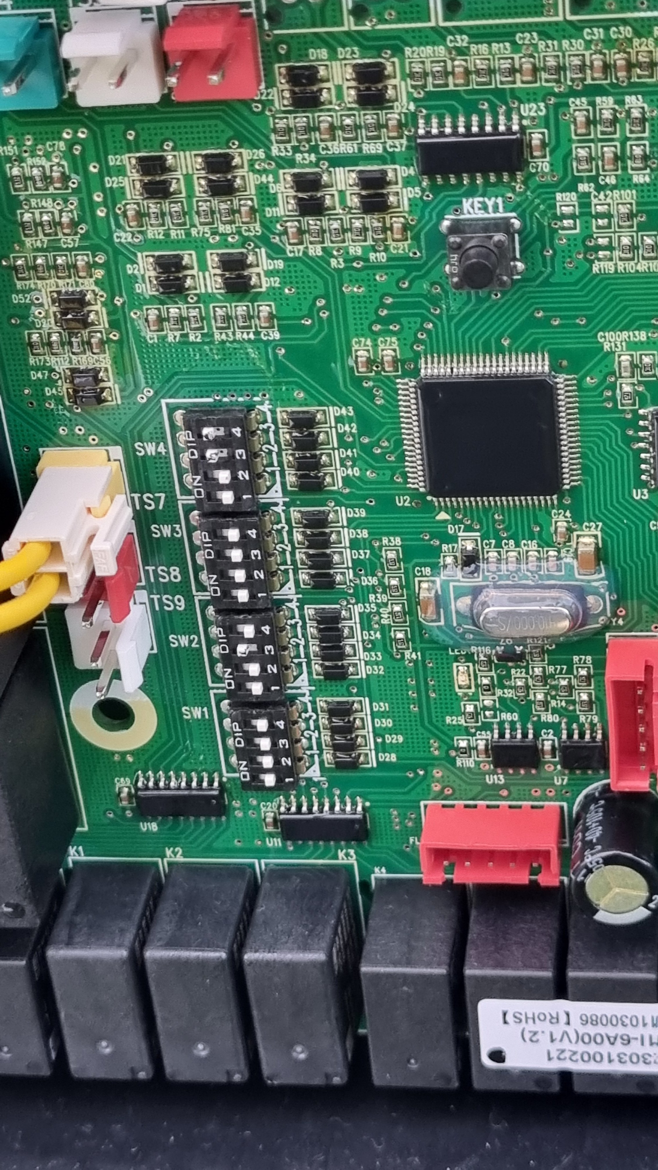

K těm Dip přepínačům na desce.Takové nastavení mám já.Máme je stejnĕ??

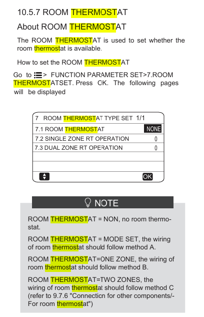

Ahoj, kam máte připojený termostat - na svorky k tomu určené (AC_CL/AC_L1/AC_HT), případně CN1 (Low voltage) nebo na TS5 - Remote shutdown?
Pokud TS5, nemůže se chovat jinak než termostat na svorkách pro termostat?
Každopádně díky moc za spoustu odvedené práce a inspirace. Snad brzy budu moci také přispět nějakými poznatky.

A není na volbu termostatu položka v menu? U dokumentace k podobnému klonu je uvedeno:
The wiring of the thermostat should correspond to the settings of the user interface. Refer to 10.5.7 “Room Thermostat”.

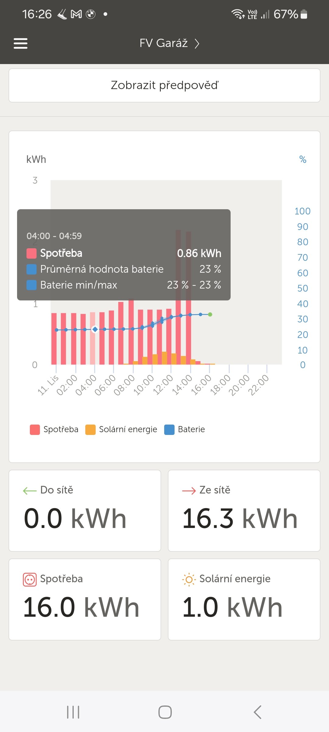

Vidíš na spotřebu??Já ho v noci nevypnul a v 15:00 ohřát TUV.Do teď stojí jak mu natekla ta teplá voda z potrubí do Aku.Já mám 4kW barák +2kW garáž přes kterou jdou rozvody.

Ja mam dvougaraz v baraku ale ztraty pokud si pamatuju byli vcetne garaze 6,5kw podle projektu. Ve spotrebe je i obehove cerpadlo ktere bezi celych 17hodin a zbytecne
Me jdou rozvody 30cm pod foukanou vatou na pude a v miralonu 20mm
Franta2776 píše: pon lis 11, 2024 4:30 pmVidíš na spotřebu??Já ho v noci nevypnul a v 15:00 ohřát TUV.Do teď stojí jak mu natekla ta teplá voda z potrubí do Aku.Já mám 4kW barák +2kW garáž přes kterou jdou rozvody.

je to sice podobny klon, ale ovladac je jiny, nic takoveho u nas nastavit nejde, procti si vlakno....mole píše: pon lis 11, 2024 4:00 pmA není na volbu termostatu položka v menu? U dokumentace k podobnému klonu je uvedeno:
