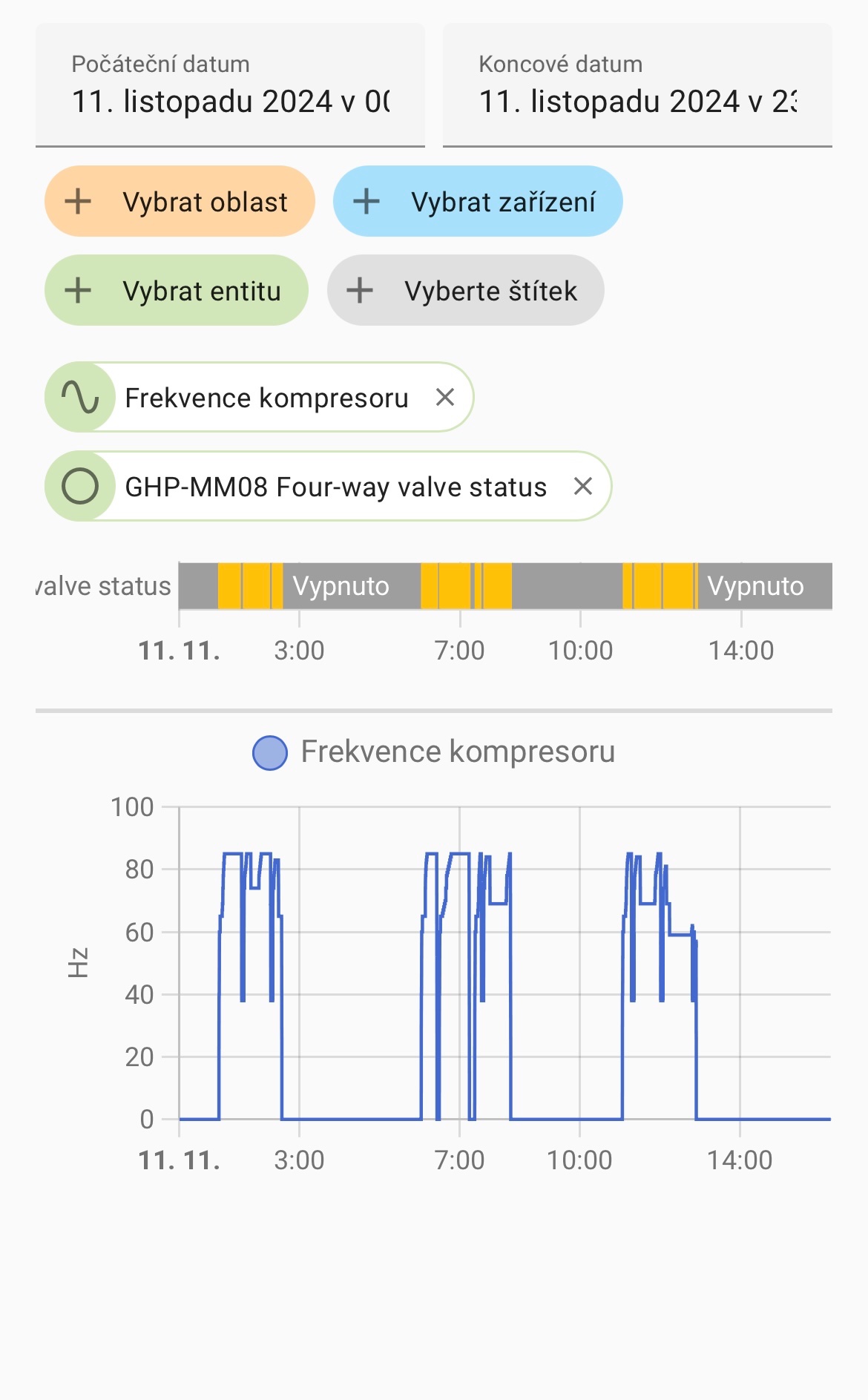

Me to dnes behem cyklu 2hodiny 3x odmrazovalo
