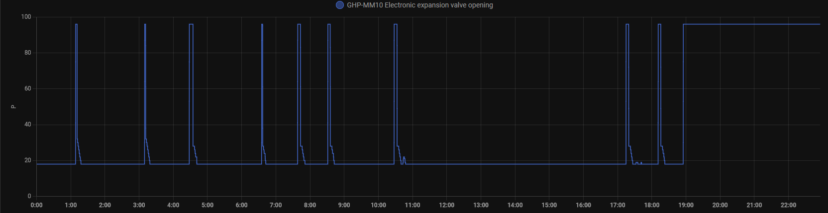

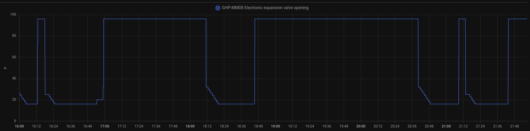

muzete se prosim podivat jak vam to reguluje EEV ?
a1bert píše: ned lis 10, 2024 6:10 pma vam nekomu EEV neco dela?, krom toho ze postupne sleze na 16P a pak uz tam zustane na veky veku? (coz je asi i problem proc to ma tak mizernou ucinnost pri malych vykonech)

Je to vidět v některém parametru???a1bert píše: ned lis 10, 2024 9:57 pmmuzete se prosim podivat jak vam to reguluje EEV ?Screenshot_2024-11-10_21-56-58.jpga1bert píše: ned lis 10, 2024 6:10 pma vam nekomu EEV neco dela?, krom toho ze postupne sleze na 16P a pak uz tam zustane na veky veku? (coz je asi i problem proc to ma tak mizernou ucinnost pri malych vykonech)

dik, takze jako u me, postupne sjede dolu a tam to uz necha

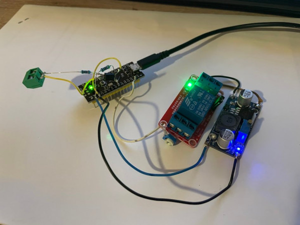

vidim ze mame stejne napady, vcera jsem to mel rozdelane tak jsem si prepichl drat z H1/H2 na I_A I_B ( coz by mela byt linka mezi temi deskami) a tam chodi v 9600b toto:Pajavk píše: pon lis 11, 2024 7:25 ambtw. když se odchytí styl komunikace mezi hydraulickou deskou a invertorem tak pak by nemělo nic bránit si postavit vlastní řízení tepelka podobně jako
https://www.openhardware.io/view/8280/V ... Controller
Kód: Vybrat vše
Received: b'x\x00\x00\x00\x00\x00\x00\x00x\x80\x00x\x00\x00\x00\x80\x00\xf8\xf8\x00\x00\x00\x80\x00\x80\xf8xx\x00\x00\x80x\x00\xf8\x00\xf8\x00\xf8\x00x\xf8\xf8\x00\x80\x00\x00\x00\xf8\xf8\x80\xf8\x00\x00x\xf8x\x80\x80\x00\x00\x00\x00\x00\x00\x00\x00\x00\x00\x80\xf8x\x00\x00\x00\x00\x00\x00\x00\x00\x00\xf8\x00x\x00\x00\x00\x80x\xf8x\x00\x00\x00\x00\x00\x00\x00\x00\x00\x00\x00\x00\x00\x00\x00\x00\x00\x00\x00\x00\x00\x00\x00x\x00\x80\xf8\x00\x00\x00\x00\x00\x80x\x80x\x80\xf8'
Received: b'x\x00\x00\x00\x00\x80\x00\x80\x00x\xf8\x80\x00x\x00\x00\x00\x00\x00\x80\xf8\xf8\x80\x80\xf8x\x00\x00\x00\x00\x00\x00\x00\x00xx\x00\xf8\x80x\x00\x00\x00\x00\x00\x80x\x00xx\x00\x00\x80x\x00\xf8\x00\x00\x00\x00\x00\x00\x00\x00\x00\x00\x00\x00x\x00\x00\x00\xf8\xf8x\xf8x\x00\x00\x00\x00\x00\x80x\x00\xf8\x80\x00'
Received: b'x\x00\x00\x00\x00\x00\x00\x00x\x80\x00x\x00\x00\x00\x80\x00\xf8\xf8\x00\x00\x00\x80\x00\x80\xf8xx\x00\x00\x80x\x00\xf8\x00\xf8\x00\xf8\x00x\xf8\x00\x80\x80\x00\x00\x00\xf8\xf8\x80\xf8\x00\x00x\xf8x\x80\x80\x00\x00\x00\x00\x00\x00\x00\x00\x80\xf8\xf8\xf8xx\x00\x00\x00\x00\x00\x00\x00\x00\x00\xf8\x00x\x00\x00\x00\x80x\xf8x\x00\x00\x00\x00\x00\x00\x00\x00\x00\x00\x00\x00\x00\x00\x00\x00\x00\x00\x00\x00\x00\x00\x00x\xf8\x00\xf8\x00\x00\x00\x00\x00\x80xx\xf8\x80\xf8'
Received: b'x\x00\x00\x00\x00\x80\x00\x80\x00x\xf8\x80\x00x\x00\x00\x00\x00\x00\x80\xf8\xf8\x80\x80\xf8\x00\x80\xf8\x00\x00\x00\x00\x00\x00\xf8x\xf8\xf8\x80x\x00\x00\x00\x00\x00\x80x\x00xx\x00\x00\x80x\x00\xf8\x00\x00\x00\x00\x00\x00\x00\x00\x00\x00\x00\x00x\x00\x00\x00\xf8\xf8x\xf8x\x00\x00\x00\x00\x00\x80x\x00\xf8\x80\x00'
Received: b'x\x00\x00\x00\x00\x00\x00\x00x\x80\x00x\x00\x00\x00\x80\x00\xf8\xf8\x00\x00\x00\x80\x00\x80\xf8xx\x00\x00\x80x\x00\xf8\x00\xf8\x00\xf8\x00x\xf8\xf8\x00\x80\x00\x00\x00\xf8\xf8\x80\xf8\x00\x00x\xf8x\x80\x80\x00\x00\x00\x00\x00\x00\x00\x00\x00\x00\x80\xf8x\x00\x00\x00\x00\x00\x00\x00\x00\x00\xf8\x00x\x00\x00\x00\x80x\xf8\x00\x00\x00\x00\x00\x00\x00\x00\x00\x00\x00\x00\x00\x00\x00\x00\x00\x00\x00\x00\x00\x00\x00\x00x\xf8\x00\xf8\x00\x00\x00\x00\x00\x80x\x00\xf8\x80\x00'
Received: b'x\x00\x00\x00\x00\x00\x00\x00x\x80\x00x\x00\x00\x00\x80\x00\xf8\xf8\x00\x00\x00\x80\x00\x80\xf8xx\x00\x00\x80x\x00\xf8\x00\xf8\x00\xf8\x00x\xf8\x00\x80\x80\x00\x00\x00\xf8\xf8\x80\xf8\x00\x00x\xf8x\x80\x80\x00\x00\x00\x00\x00\x00\x00\x00\x80\xf8\xf8\xf8xx\x00\x00\x00\x00\x00\x00\x00\x00\x00\xf8\x00x\x00\x00\x00\x80x\xf8\x00\x00\x00\x00\x00\x00\x00\x00\x00\x00\x00\x00\x00\x00\x00\x00\x00\x00\x00\x00\x00\x00\x00\x00x\xf8\x00\xf8\x00\x00\x00\x00\x00\x80x\x00\xf8\x80\x00'
