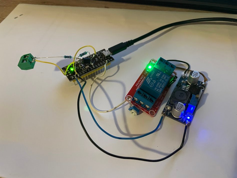

Takze jedine tam pres prepinaci kontakt vrazit odpor a cidlo odpojit teda.
Pajavk píše: ned lis 10, 2024 7:36 pmpozor takhle to nefunguje, je to proudové měření, jakýkoli další odpor co tam přidáš tak tu smyčku rozhodí a ukazuje to sračky místo očekávané teploty.ElektroEzs píše: ned lis 10, 2024 6:54 pmSuper jak rychle dokazes tvorit:-) Vubec to cidlo neprepinej nech ho porad pripojene jen k nemu pripni odpor paraelne a musi teplota skocit nahoru. Kdyz nastavis cilovou teplotu 30C a tepelko k ni vyjede a bude ji drzet a ukazovat cidlo TB a pripnes k tomu 22k mela by teplota vyskocit na 37C a tepelko by podle me melo s nejaky zpozdenim vypnout protoze ma natopeno kdyz se pak odpor odpoji musi samozrejme klesnout teplota na 30 a jeste - hystereze ale ta musi byt i kdyz pouzivas TS5 jinak i kdyz ho spojis topit nezacne. Pokud tohle bude fungovat pak by se TS5 nechal trvale spojeny a ovladalo by tepelko rele s odporem. Jen by se parametry nastavily 34-3 a 51-10% a kdyz by byl pripojeny odpor jelo by to na 10% otacek kdyz by prisel povel na topeni odpor by se odpojilo a jelo to standartne. Takhle si myslim ze by to melo fungovat ale jak pises uvidime co si tam ryzaci pripravily

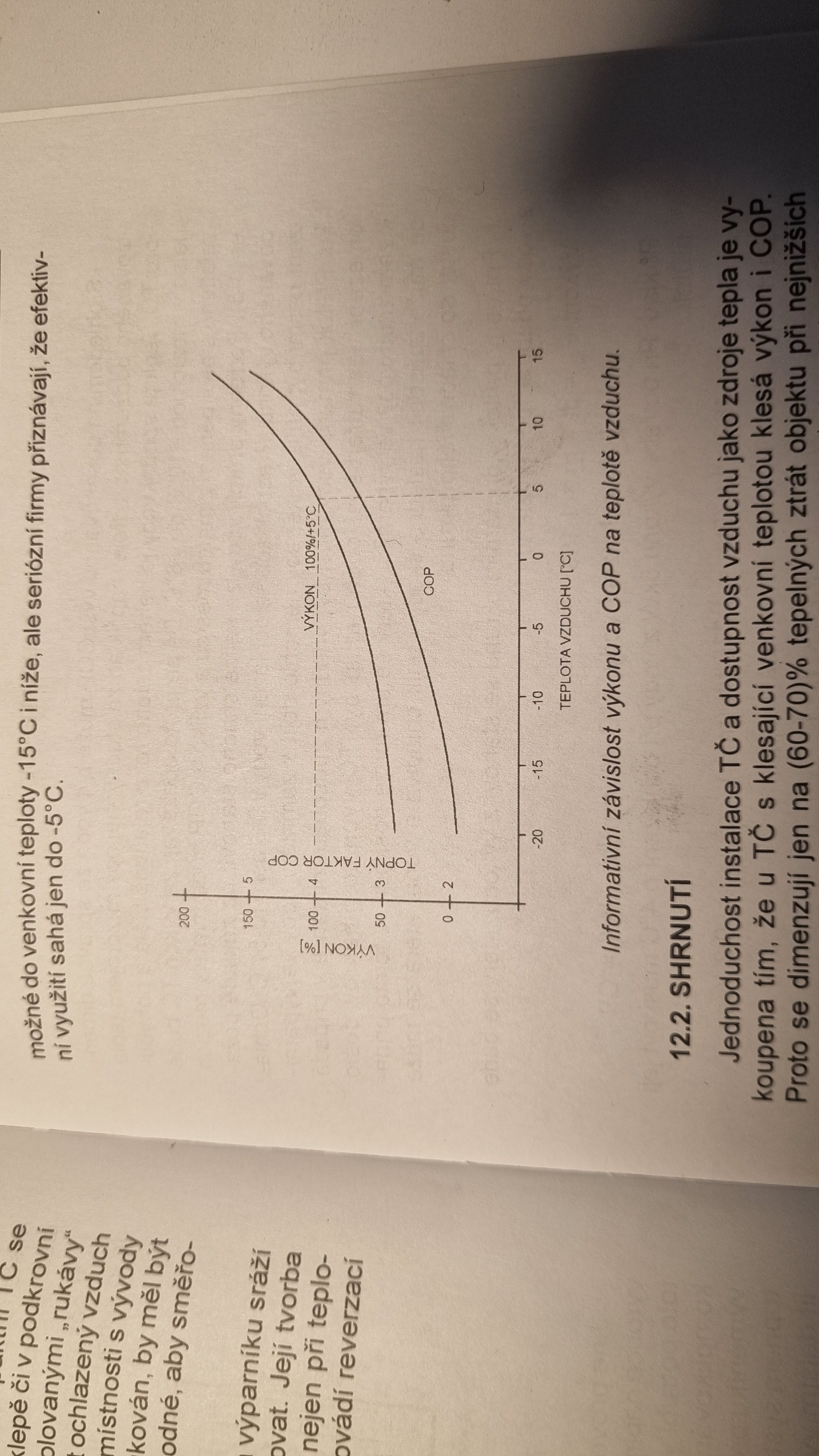

V grafu hodnoty podle obchodníků a podle Žeravíka jsou v mínusových teplotách nadnesené.

vidim ze mame stejne napady, vcera jsem to mel rozdelane tak jsem si prepichl drat z H1/H2 na I_A I_B ( coz by mela byt linka mezi temi deskami) a tam chodi v 9600b toto:Pajavk píše: pon lis 11, 2024 7:25 ambtw. když se odchytí styl komunikace mezi hydraulickou deskou a invertorem tak pak by nemělo nic bránit si postavit vlastní řízení tepelka podobně jako
