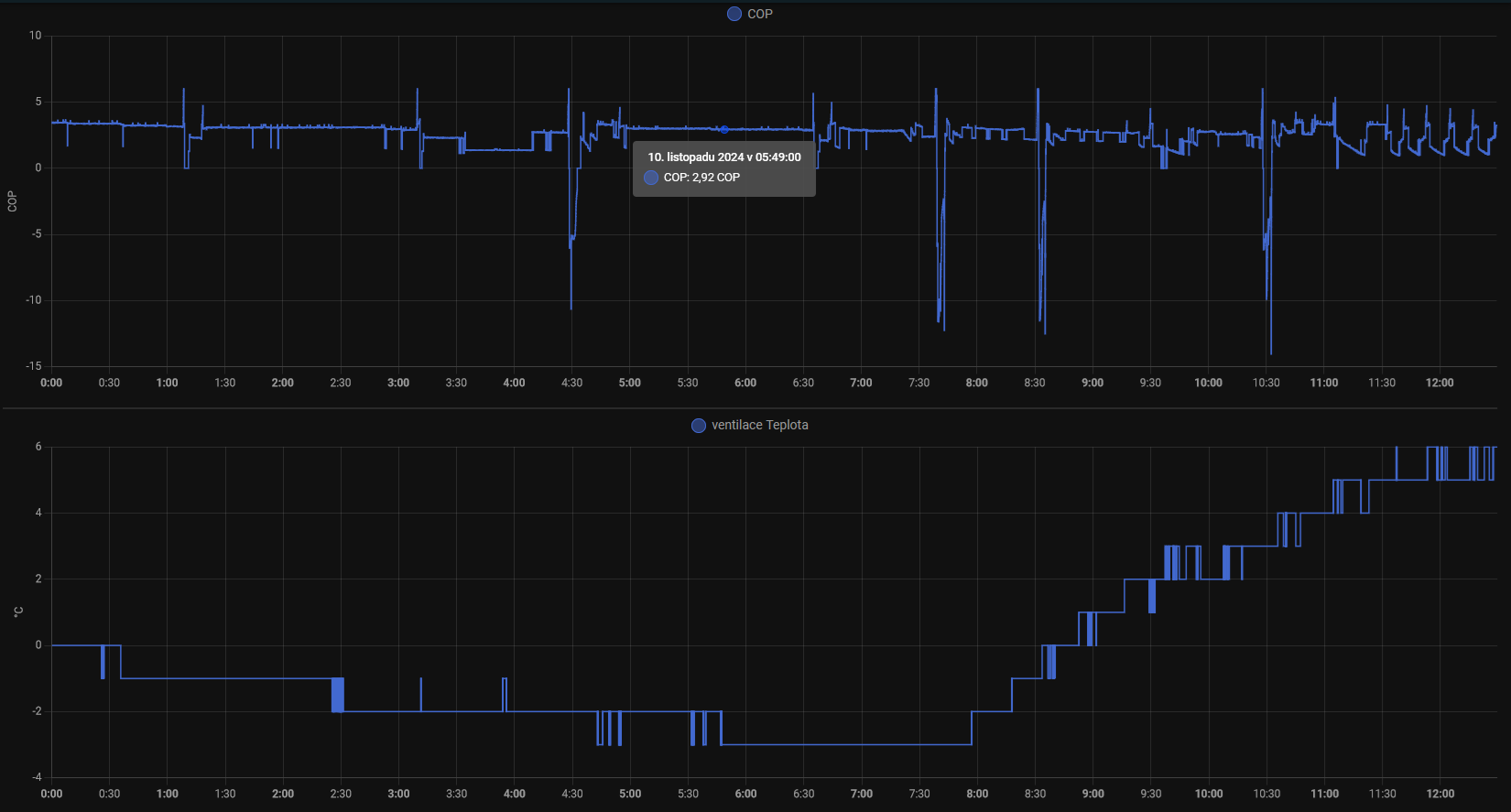

Já mám za první týden takovou spotřebu a dost pokryje FV.
[attachment=0]Screenshot_20241110_093439_Chrome.jpg[/attachment]

To já ho nechal bĕžet celý den a běží s odbĕrem okolo 800W při průtoku 800L,tím že teplotni spád mĕři na celé stupnĕ je nĕkde mezi 2-3 stupni COP mezi 2,18 až 3,27.Nenamrzá a nejde do defrostu.

Já teď ohříval TUV. Z toho čerpadla leze při ohřevu TUV 7,5-9 kW při příkonu 3kW, průtok 1,3m3/h při gradientu 5-6st u mě teď projde jedním defrostem, ,rozpohyboval jsem míchací čerpadlo v bojleru tím se výrazně zlepší přenos tepla tím malým výměníkem. Limitujícím faktorem přenosu je ta stojící voda v bojleru. Buď jde to teplo do bojleru nebo se ztratí v rozvodech baráku, ale vyrobí se.ElektroEzs píše: ned lis 10, 2024 1:54 pmJa nastesti nevidim co to delaale zatim mi termostat sepne topeni tak 3x za den

Ted jsem koukal do grafu a vyplo to na prelomu 5-6 stupnu mas pravdu to je maximum co u nas bylo dnes:-)
